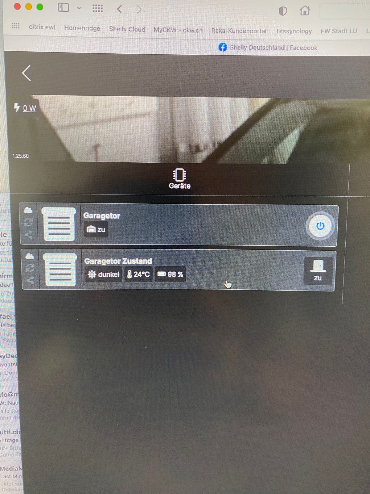

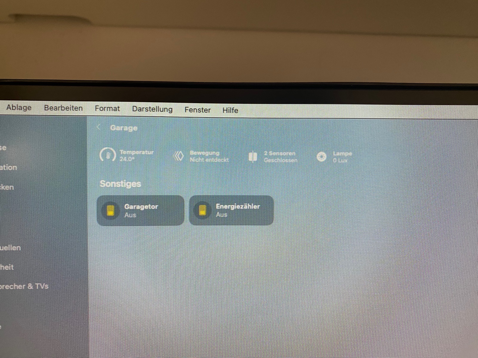

  • Hallo zusammen, der apple support konnte mir nicht weiterhelfen, musste meinen raspy abschiessen, nach dem frisch einlesen funzt der shelly door window2 an meinem garagentor nicht mehr richtig! Der meldete mir jeweils den zustand des garagentors via pushmeldung, ich seh den schon in home, aber er wird nicht mehr als kachel angezeigt wie der taster, das war vorhin so und hat mir dann aktiv den zustand des tors gemeldet! Seht auch die fotos, kann mir da jemand weiterhelfen?

  • Zunächst, herzlich Willkommen hier im Forum.
    Da wir bereits ein Thema zum Homebridge-Shelly Plugin haben, ist dein Beitrag nun hier gelandet. Nutze zukünftig bitte die Forensuche!
    Was soll das überhaupt heißen?
    - Hast du deinen Raspberry neugestartet?
    - gelöscht und komplett neu aufgesetzt?
    Aus einem Backup wieder hergestellt?
    - manuell neu eingerichtet? (und evtl. bei der Konfiguration vom Homebridge-Shelly Plugin vergessen, was vorher anders war)
    - Wurde die Homebridge neu zur Home App hinzugefügt?
    - Oder hast nur dein Gerät aus der Home App entfernt und neu hinzugefügt?
    Dein Satz lässt Interpretationsspielraum was genau jetzt passiert ist und wo man ansetzen muss zur Lösungsfindung:
    1. Problem mit der Homebridge
    2. Problem mit der Konfiguration des Homebridge-Shelly Plugins
    3. Problem mit dem konfigurierten Gerät in Homebridge (der Shelly)
    4. Problem mit dem Homebridge-Gerät in der Home App
    Statusmeldungen für dieses Gerät sind auch AN in der Home App?
    Ich sehe auf deinem Screenshot eine Kachel "Garagentor", die ZU ist. Was siehst du? Dann sind im Raum "Garage" noch zwei Sensoren, die beide geschlossen sind. Evtl. verbirgt sich dort noch irgendwas zu deinem Garagentor
    2 Mal editiert, zuletzt von Patrick_ ()
  • Hallo patrick,
    Sorry für meine schwache und einfache fragestellung! Herzlichen dank umso mehr für deine ausführliche antwort! Mein Problem hat sich mittlerweilen gelöst, im home app musste ich nur an der richtigen stelle die mitteilungsfunktion des kontaktsensors bei einer entsprechenden aktivität (auf oder zu) aktivieren, war im glauben dass ich das bereits gemacht habe, es ist nun wieder alles bestens! Danke dir, case geschlossen!
