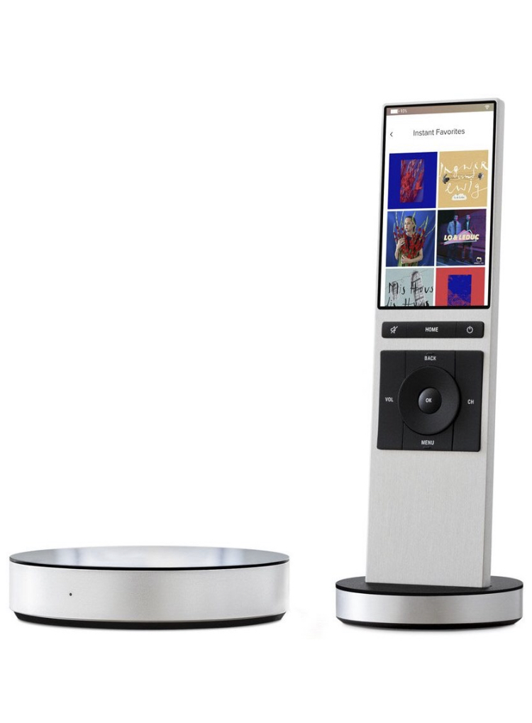

Ich überlege ob es nicht sinn macht den harmony hub zu verkaufen und einfach drauf warten ob Logitech einen HomeKit fähigen bringt. Zur Zeit vermisse ich ihn jedenfalls nicht.
Die NEEO sieht schon sehr Edel aus aber der Preis ist bei leibe kein Pappenstiel. Bin schon auf den ersten Test hier gespannt
Schau mal hier:
NEEO - Smart Home Fernbedienung & Hub | Die universelle Lösung für Deine Heimautomation zur Steuerung deines Tvs, Sonos, Philips Hue, Roku und 60'000 Andere Geräte! https://www.amazon.de/dp/B07C1…V6WJD?tag=hktips-forum-21
Und das passende Plugin:
https://github.com/va-lemon/homebridge-neeo
Habe selber keine Erfahrung mit der Remote, macht aber einen guten Eindruck auch wenn nicht ganz günstig im gegensatz zu einer Harmony.
Wesentlicher unterschied wie ich gelesen habe soll ist das auch mehrere Aktionen gleichzeitig gestartet werden können im gegensatz zur Harmony und es werden verschiedene Übertragungsprotokolle unterstützt.
Die sieht ja Hammer aus, sehr hochwertig.....und die Funktionen bzw. meine Geräte werden wohl alle unterstützt.....jetzt bin ich echt am überlegen ?, meine Elite könnte ich noch zurück schicken ;-))
