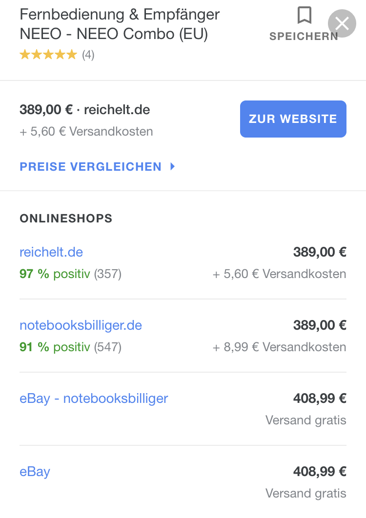

Wow, preislich wirklich nicht gerade günstig, jedoch optisch als auch funktional sehr interessant.
Vor allem mit der dazu gehörigen Fernbedienung sieht es schick aus und das parallele Schaltn mehrerer Aktionen hat was für sich, beim harmony wird die aktuelle dann immer beendet.....
Mal schauen, ob ich hier nächstes Jahr mal zuschlage, sollte sich beim Harmony nichts tun......
NEEO - Smart Home Fernbedienung & Hub
Leider nicht Amazon Prime, sonst wäre es glatt mal wert gewesen zu bestellen.
