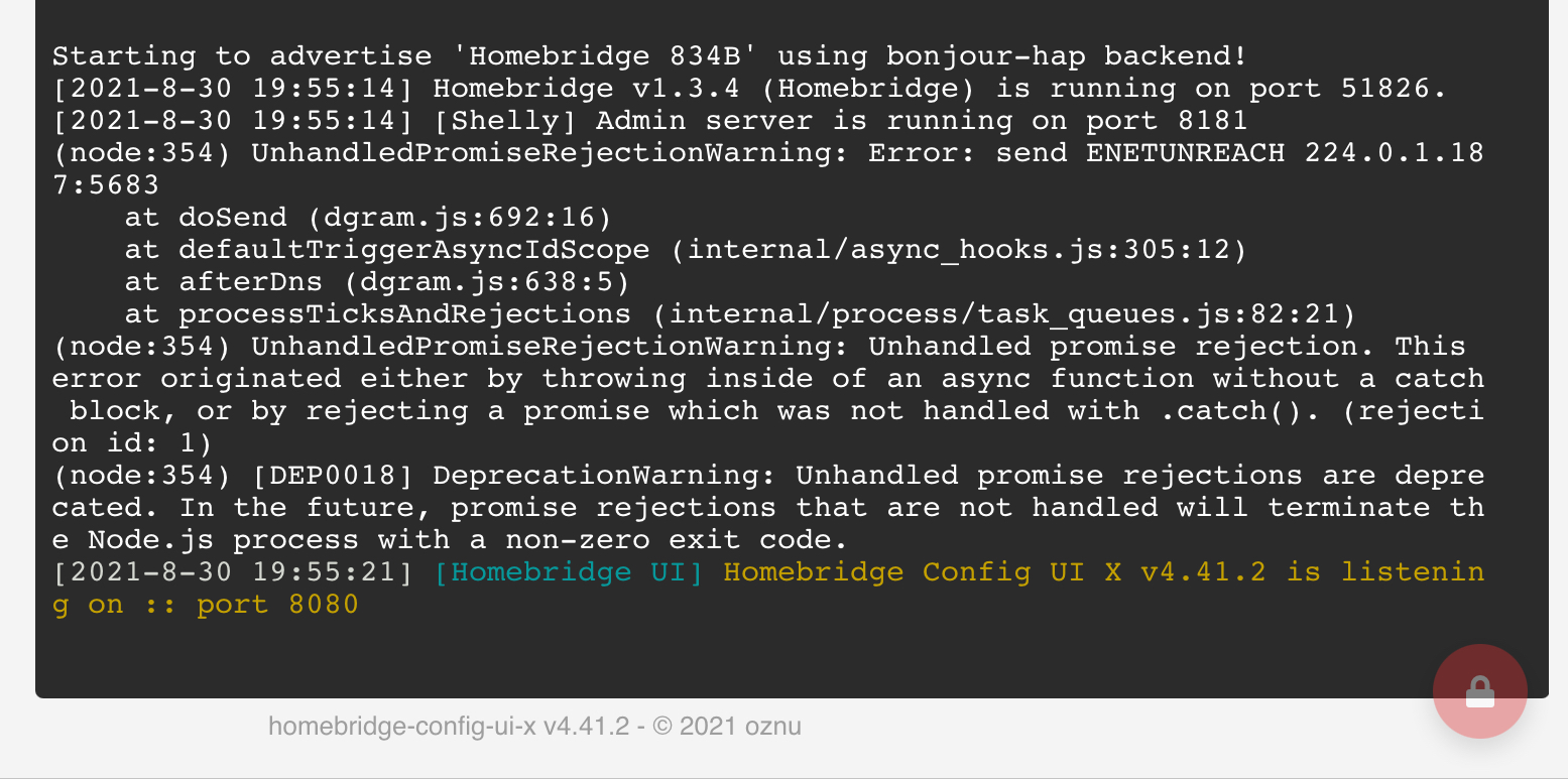

  • Hi zusammen,
    Ich habe seit kurzem Probleme mit der Homebridge und den Shelly Geräten. Diese lassen sich in der Regel nur noch einschalten. Ausschalten geht nur noch über die Shelly App.
    Habe schon diverse Versionen des Plugin rauf und runtergegraded und auch die jüngst verbauten Shellys aus der cloud genommen.
    Die Homebridge sagt folgendes:
    Könnt ihr mir Tipps geben wo ich weiterprobieren kann?
    Besten Dank!
  • Hast du ein WLAN Mesh oder Repeater im Einsatz oder hängt der Raspi mit der Homebridge nicht am gleichen WLAN Access point, wie die Shellys (z.B. per LAN verbunden)?
    Dann könnte das der Grund sein. Wäre allerdings komisch wenn es vorher ging und du nichts an deinem Setup verändert hast.
