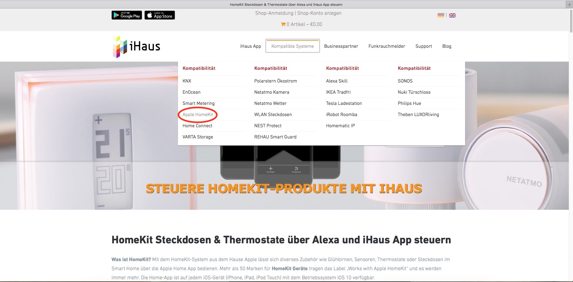

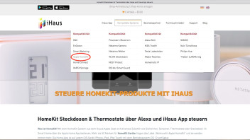

  • Angeblich kann "iHaus" eine Verbindung zu Homekit-Geräten herstellen (NICHT Homebridge wohlgemerkt) und über diese eigene App dann mit anderen Welten (z.B. Alexa) verbinden.

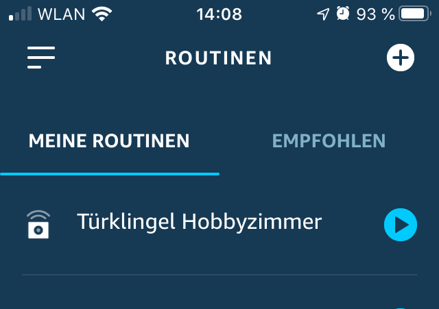

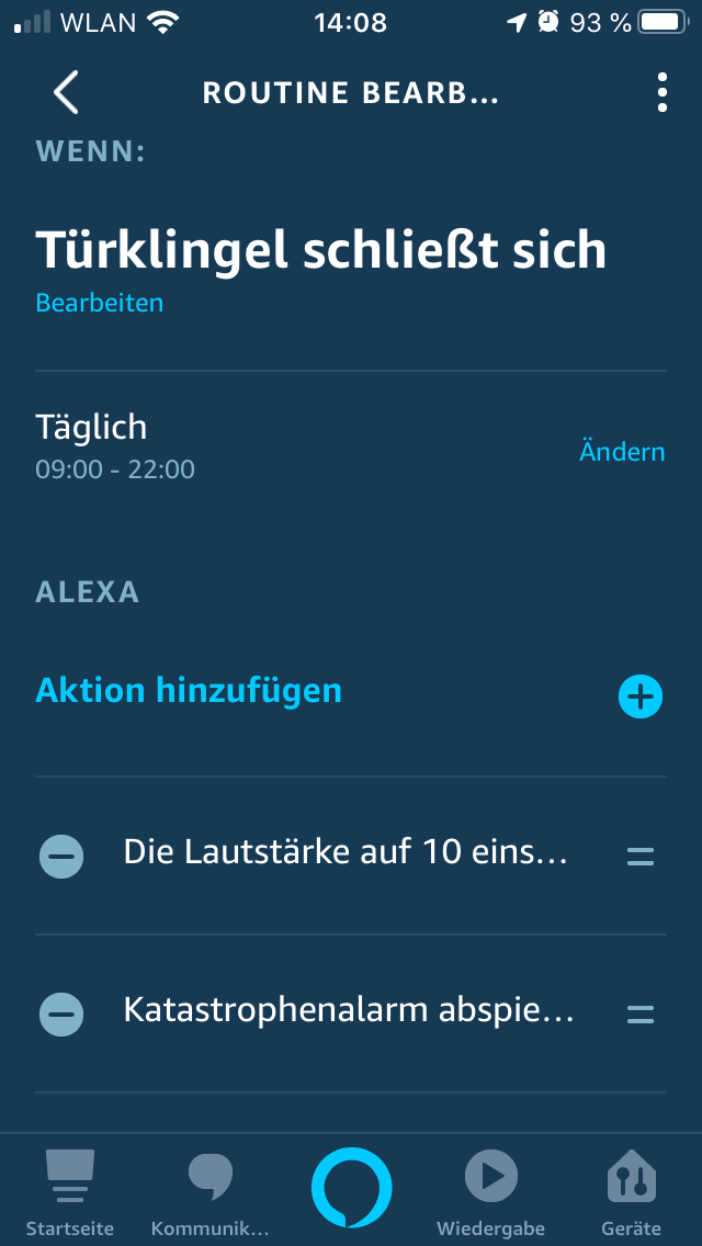

  • Jetzt muss ich doch unseren Alexa Experten nochmal fragen:
    Ich bin wie gesagt relativ neu im Bereich Homebridge, Automationen usw.. Da wir die Homebridge per Sprache bedienen wollen, nutze ich aktuell noch Siri (auf meinem Telefon), meine Frau verwendet Alexa (auf ihrem Telefon). Es klappt. Die Automationen erstelle ich mit Home, allerdings stoße ich dort auch viel öfter als mir lieb ist an meine Grenzen.. oder vielmehr an die der App (würde gerne mehr in Zusammenhang mit Sensoren und Kurzbefehlen machen). Jetzt wollte ich mal schauen, wie sich Automationen in Alexa erstellen lassen. Innerhalb der Alexa App werden die ganzen (auf Homebridge) eingebundenen Endgeräte angezeigt und sind auch bedienbar.
    Diese sind auch im Verlauf der Routine als "DANN" - Befehl wählbar. Nun möchte ich aber gerne ein Endgerät als Auslöser der Routine verwenden, quasi bei der "WENN" - Abfrage. Hier wird mir aber keins der bereits erkannten Geräte angezeigt.. Ich erhalte den Hinweis, dass ich neue Geräte über das Menü hinzufügen muss.
    Was stimmt denn da nicht?

  • hyxamp
    Hi,
    ich nutze auch Alexa in Verbindung mit homebridge-alexa und dem alexa_remote_control.sh Skript.
    Bei Routinen kannst du als Auslöser momentan - soweit mir bekannt - nur Bewegungsmelder nehmen.
    Für was genau wolltest du den einen Auslöser nehmen? Sämtliche Auslöser bzw. „wenns“ lege ich in HomeKit an.....
    Das „Wenn“ bei Alexa ist bei mir dann der Sprachbefehl, welchen ich per Routine von Alexa ausführen lasse.... 🤔
