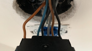

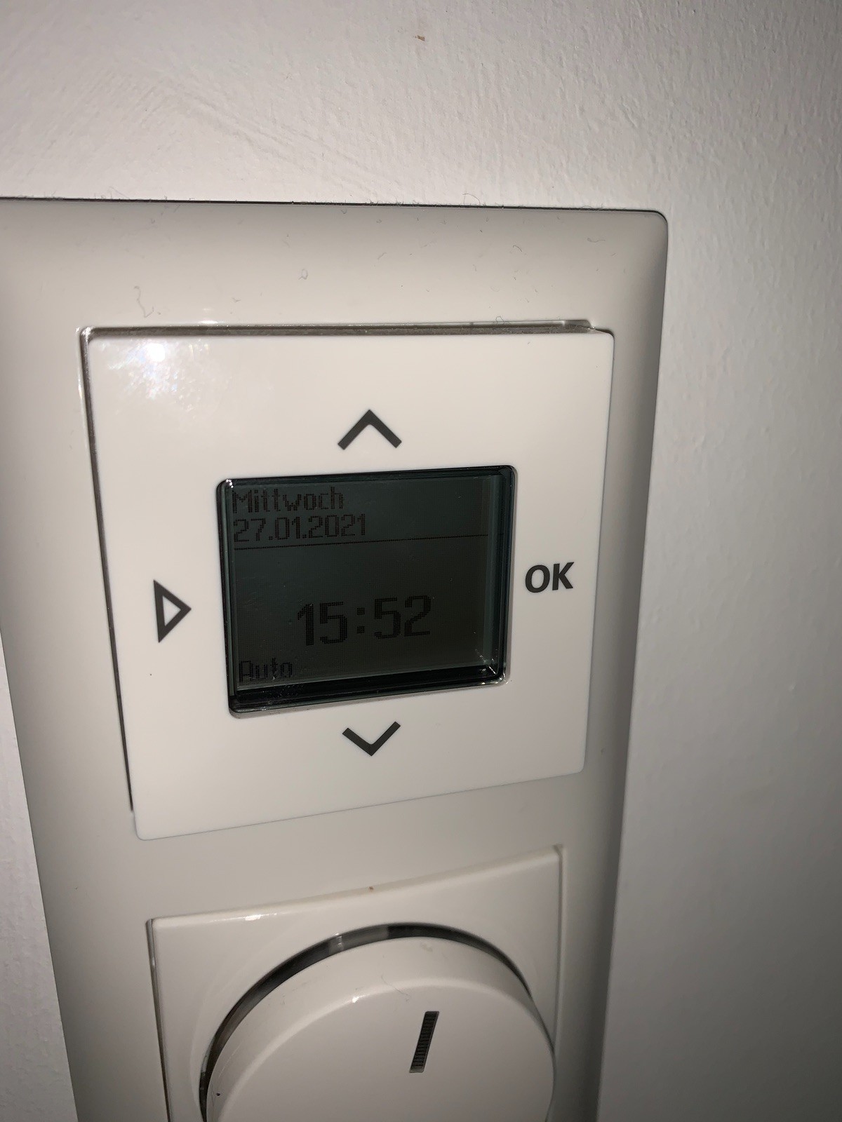

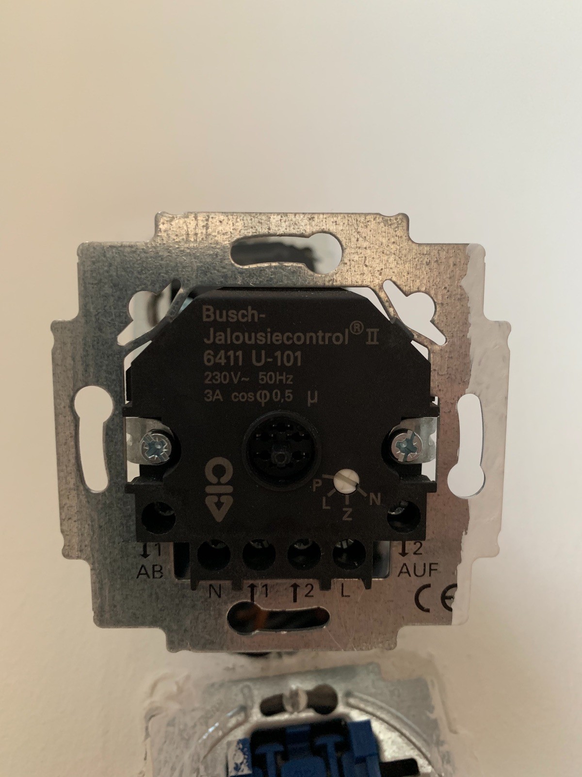

  • Ah okay, überzeugt. Das sieht ja relativ einfach aus, die Shelly 2.5 mit der HomeKit Firmeware zu bespielen.
    Meine Situation:
    An jedem Fenster elektrische Rolladen. Dazu an jedem Fenster ein Taster (siehe Bild 1 und 2) und in jeder Etage eine Zentralsteuerung im Flur (siehe Bild 3).
    Über die Zentralsteuerung kann ich alle Rollladen einer Etage auf/zu machen und Zeitpläne einstellen.
    Wozu HomeKit:
    Ich würde einzelne Rolladen mit den Shellys ausstatten und diese dann gruppieren, um diese dann in bestimmten Situationen x% herunterfahren lassen. Was leider mit der Zentralsteuerung nicht geht.
    Nun die Frage ob die Schellys überhaupt in meiner Situation funktionieren. Auf den verfügbaren Schaltplänen sehe ich immer nur den Anschluss an "normale" Taster und nicht wie in meinem Fall mit so vielen Ein/Ausgängen aufgrund der Zentralsteuerung.
    Kann mir da jemand helfen ?
    Besten Dank im Voraus.
  • Man kann grundsätzlich eine alte Steuerung mit Shelly kombinieren. Hab ich mal mit modifizierten Trennrelais gemacht. Ist aber Murks.
    Besser alte Steuerung raus, zu jedem Rollladen eine Shelly und einen oder zwei normale Taster, je nach Vorliebe. Die Shelly können viel mehr als deine jetzige Steuerung.

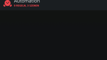

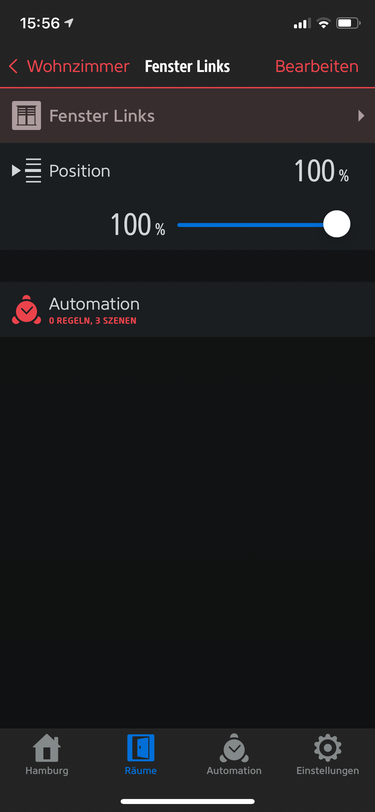

    Danke für das schnelle ausprobieren. Hättest eventuell ein paar Screenshots für mich wie das aussieht?
    Bzw. welche Einstellungen möglich sind.
    LG Tom
  • Kein Thema
    Vielen lieben Dank.
    Beim ersten Screenshot "Fenster links", wenn man da in der Eve App, oben rechts, auf "Bearbeiten" drückt, gibts da auch noch Einstellungen?
    LG Tom
  • Ne, bei mir ist da zumindest nix. Man kann dort nur die Rolladen ausblenden wenn man möchte. Und man kann sich halt die ganzen Einstellungen angucken. Also Raumzuordnung, Firmware etc.
