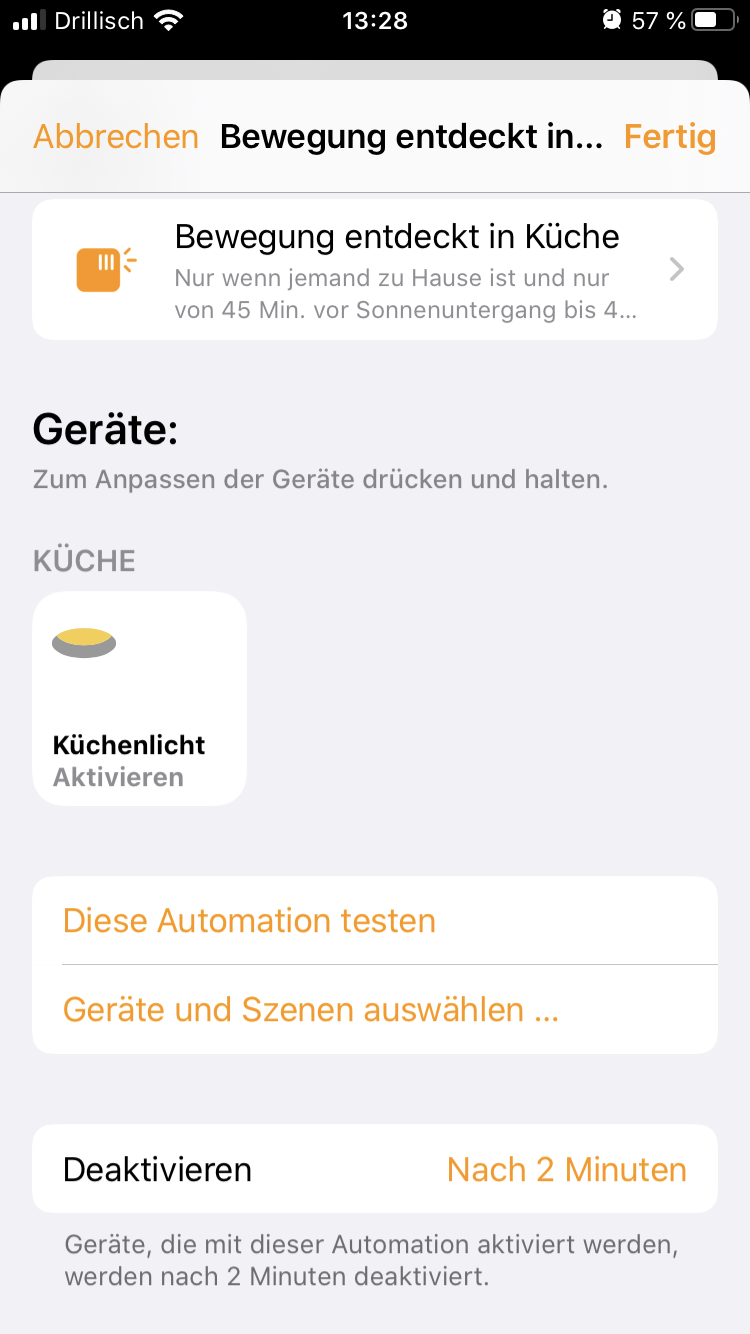

  • Moin Leute!
    Ich verzweifel gerade etwas an meinem Setup.
    Ich habe einen Philips Hue Bewegungsmelder in der Küche und an der Decke ein Schienensystem mit vier E14 Leuchtmitteln (ebenfalls Philips Hue). Die vier Leuchtmittel habe ich zu einer Lampe gruppiert.
    In der Home App habe ich eine Automation wie im Screenshot zu sehen angelegt.
    Nun zum Problem:
    Der Bewegungsmelder löst brav aus, sobald ich den Raum betrete und dann geht auch zügig das Licht an, aber wenn ich in der Küche arbeite geht das Licht irgendwann (zwischen 1:30 Minuten und 4:00 Minuten) einfach aus - egal wie aktiv ich in der Küche bin. Ich muss dann für etwa eine halbe Minute rausgehen und den Raum erneut betreten, damit das Licht wieder angeht. Manchmal bleibt es auch länger an, aber es passiert immer wieder, dass das oben beschrieben passiert.
    Eine andere App zu nutzen kommt für mich aktuell nicht in Frage, da es für mich gerade das Key-Feature ist, dass ich mit Apple Home alle Geräte steuern kann. Gibts irgendeine Einstellung oder etwas anderes was ich nicht beachtet habe?
    Freue mich auf Antworten!
    Euch allen bereits schon Mal ein frohes Fest und einen guten Rutsch ins neue Jahr!
  • Hallo BenGore,
    das ist ein typisches Problem des Hue Motion. Er hat eine sog. Duration, d.h. er braucht eine gewisse Zeit - hier genau 10 Sekunden - um einen neuen Zustand zu erkennen.
    Hue Motion löst aus (1. Sekunde), dann bleibt das nun eingeschaltete Licht genau 2 Minuten an (1:30 halte ich für falsch), falls keine Bewegung erkannt wird. Wird eine neue Bewegung innerhalb der von dir eingestellten 2 Minuten erkannt, löst der Hue erneut aus, Licht bleibt von diesem Zeitpunkt wiederum 2 Minuten an.
    Das erneute Erkennen von Bewegung funktioniert aber eben NUR, wenn nach der ersten Bewegung die sog. Duration eingehalten wird und für 10 Sekunden KEINE Bewegung erkannt wird. Erst danach reagiert der Hue wie gewünscht neu auf Bewegung.

    Lies mal hier bisschen, hatte den Workaround schon paar Mal erklärt bzw. verlinkt. Mit dem klappt es halbwegs, wenn keine weitere Bedingung dazukommt.
