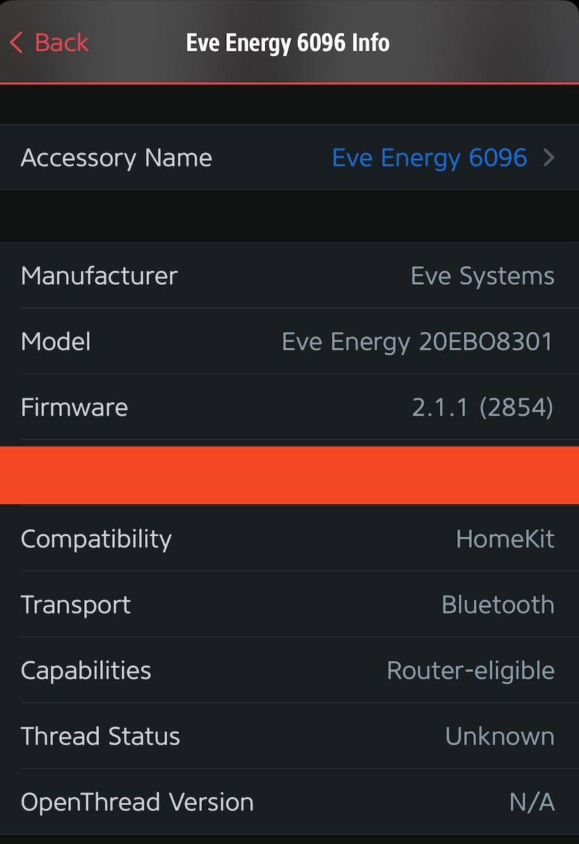

  • Mal ein erster Erfahrungsbericht zum Einsatz der Eve Energy mit HomePod Mini & außerdem Eve Door & Window wo ich auch eine Anfrage an den Support gesendet habe...
    Ich habe mein Setup mit 5 HomePod Minis ausgerüstet, einen in jedem Raum und mitterweile diverse Eve Energy & Eve Door & Window im Einsatz da ich meine HomeMatic Komponenten & FRITZ!Dect 200 Stecker komplett durch Eve Geräte ersetzen möchte... aber so reibungslos wie ich mir das erhofft hatte funktioniert das noch nicht wirklich:
    1. jeden Eve Energy den ich kaufe muss ich erst noch per Firmware Update Thread fähig machen - dies schlägt so gut wie immer beim ersten mal fehl, ich muss den Energy dann wieder löschen und es erneut versuchen - manchmal klappt es mit meinem iPhone garnicht und ich muss auf ein iPad ausweichen.
    2. trotz Thread Anbindung dauert es teils in der Eve App bis zu 10 Sekunden bis einzelne Eve Komponenten verfügbar sind, bzw. der "Suchkringel" verschwindet - dass Thread genutzt wird sehe ich im Thread Netzwerk wo die Energy als Router aufgeführt sind und die Door & Window als Endpunkte! Ich habe noch einen Eve Thermeo per Bluetooth im Einsatz und da ist beim Aufruf in der App kein wirklicher Unterschied in der Verfügbarkeit feststellbar.
    3. Der Aufruf des Thread Netzwerks in der Eve App scheint noch etwas buggy zu sein - auch hier dauert es teils ziemlich lange bis alles durchsucht wurde, ab und an werden einige Geräte als per Bluetooth verbunden angezeigt, mit dem nächsten Aufruf oder einer Ansichtsaktualisierung ist das dann meist weg - dann passiert es ziemlich oft dass die App komplett abstürzt wenn ich im Thread Netzwerk auf ein Gerät tippe um mir dieses anzeigen zu lassen - alleine heute ist das mittlerweile ein Dutzend mal vorgekommen und es gibt dann beim nächsten Start ein "Unerwartetes Beenden der App" gemeldet!
    4. ein Eve Energy hat schon einige male eine Schaltung einfach nicht ausgeführt die ich über Siri angestossen habe - es gibt keinen Fehler dass der Stecker nicht erreichbar wäre, laut Siri hat die Schaltung aber stattgefunden - das ist auch nicht eben vertrauenserweckend - diesen Stecker lasse ich austauschen da ich hoffe dass dieser nur einen Defekt hat und nicht daran dass die Stecker per Thread genauso gut oder schlecht wie per Bletooth reagieren...
    Ich weiss, Thread steckt noch in den Kinderschuhen und man muss am Anfang wohl eine gewisse Leidensfähigkeit mitbringen, dazu bin ich auch bereit da meiner Meinung nach Thread die Zukunft gehört und ich froh bin über jede herstellereigene Bridge die ich mir dann sparen kann aber falls der ein oder andere ähnliches plant weiss er oder sie was eventuell passieren kann...

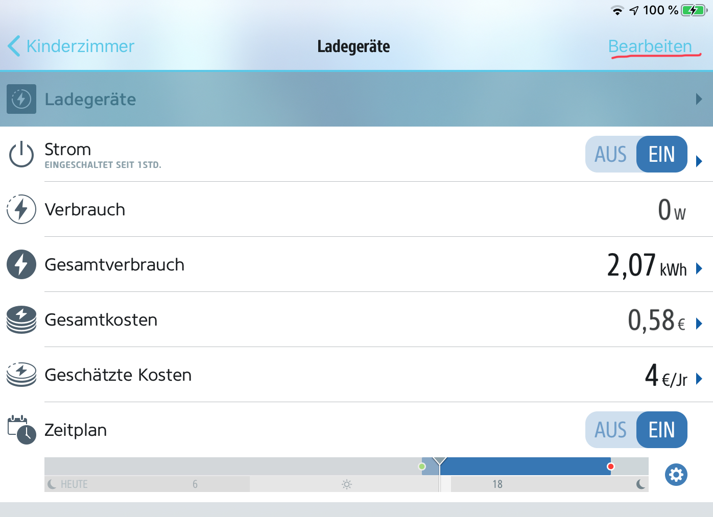

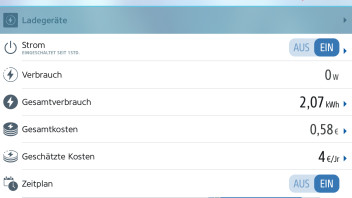

  • In der Eve App werden dir zwar nicht die Werte addiert, du kannst sie dir aber als Übersicht darstellen lassen: Dazu in der Eve auf Räume > Typen > Bearbeiten rechts oben > und dir z.B. "Gesamtverbrauch" oder "Geschätze Kosten" anwählen. Dann siehst du alle Eve Energys untereinander.
    Quelle: Evehome.com
    Du kannst dir die Werte aus der Eve App auch exportieren und z.B. in Excel oder Numbers weiter auswerten:
    https://help.evehome.com/hc/de/articles/360024394354-Exportieren-und-Sichern-von-Verlaufsdaten-aus-Eve-Geräten
    Wer das automatisiert haben will kommt vermutlich um eine eigene Datenbank wie influxDB auf einem Raspberry Pi nicht drum rum.
