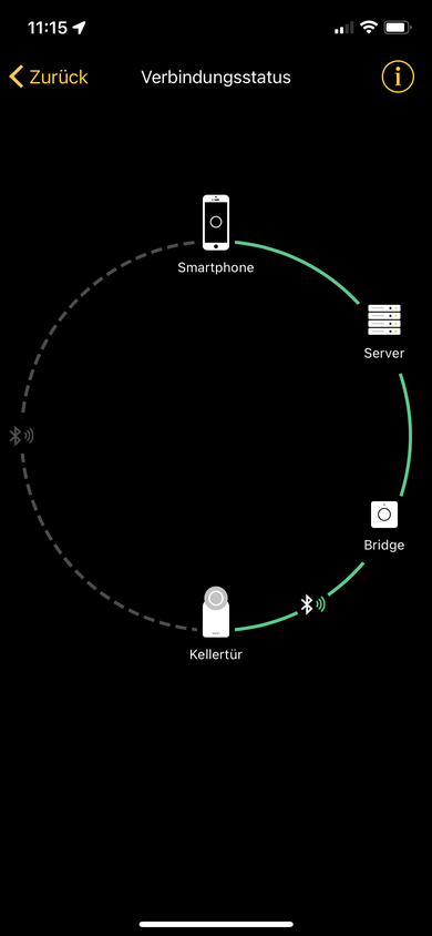

Ok, ich sehe, dass ich wohl um die Nuki Bridge nicht herumkomme. Oder wahrscheinlich zwei Bridges, da das eine Schloss an der Kellertür montiert werden wird und da mit ziemlich grosser Wahrscheinlichkeit kein Bluetooth Empfang zum Schloss/Bridge der Eingangstür besteht.

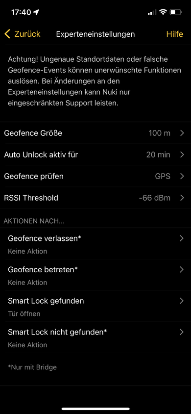

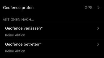

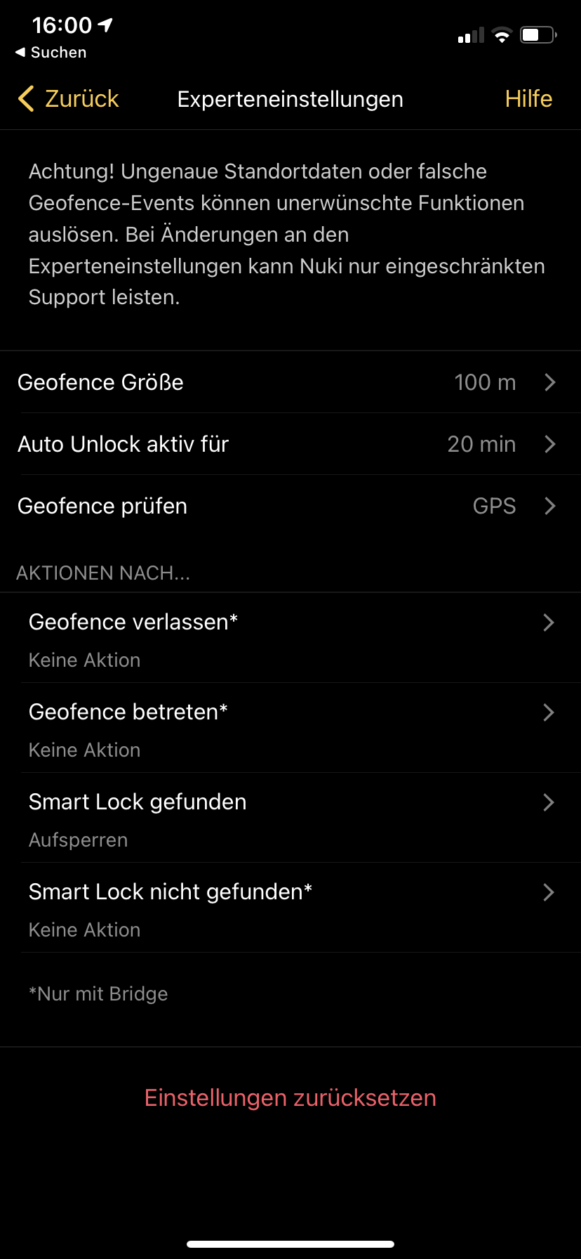

Wenn ich über Geofence und Bluetooth die Tür entsperren/öffnen lasse, ist dann eben nur das Türschloss entsperrt und ich muss die Tür noch mit der Türfalle öffnen oder zieht Nuki den Riegel zurück und die Tür öffnet sich einen Spalt. Oder kann man das Einstellen welche Variante man möchte?
Das mit der Türfalle kannst einstellen
Interessant - wo kann ich das einstellen?
Okay - das kenne ich.
Ich dachte jetzt, man kann das für HK separat einstellen, da hier ja (zumindest bei mir) beim "Aufsperren" auch die Falle mit ausgelöst wird.
Das kann manchmal "unvorteilhaft" sein - wenn man es versehentlich von unterwegs öffnet und die Tür offen steht. Dann es geht es beim "Absperren" dann nicht zu, da das Schloss hängen bleibt (bei mir). Ist das bei euch auch so?
In der Nuki-App kann ich ja separat "öffnen" bzw. auf- oder zusperren.
