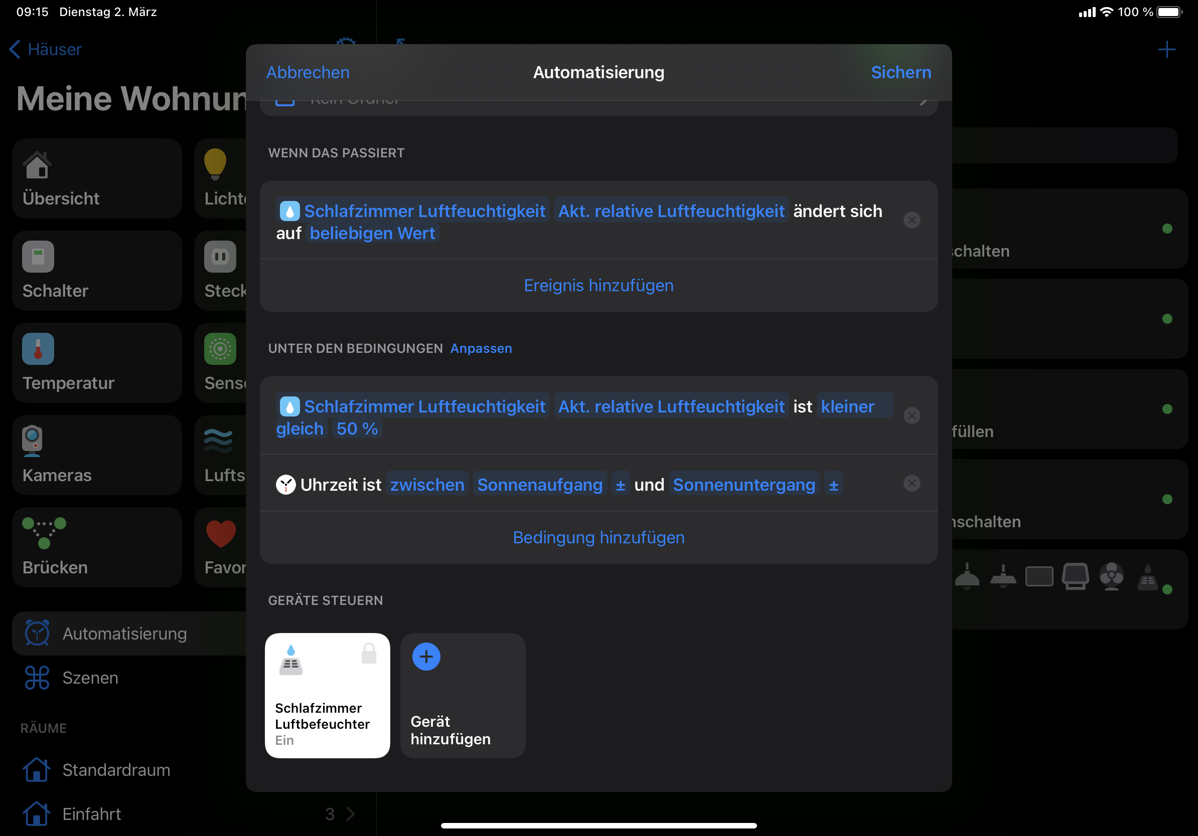

Muss es unbedingt eine andere App sein?
Als Bedienoberfläche kann man die Home-App nehmen, aber auch andere wie die EVE-App oder Home+ oder Controller for HomeKIt oder irgendeine andere HomeKit-fähige App. Die Home-App sticht nicht gerade durch Komplexität hervor, was sie so schön einfach macht, wenn man mal schnell was per Hand schalten will. Auf der anderen Seite ist sie nicht geeignet, damit ausgefeilte Automationen zu erstellen. Das können die anderen Apps deutlich besser und bieten viel mehr Möglichkeiten.
Und ja, deshalb muss ein manchmal eine andere App sein. Da hat sicherlich jeder einen anderen Liebling. Meiner ist Controller for HomeKit auf dem Mac, aber ich verwende diese App nur zur Verwaltung meines HomeKits. Wenn es darum geht, mal schnell einen Farbton zu ändern oder eine Szene zu erstellen, dann nehme ich die Home-App. So verwende ich die Home-App sehr häufig und die Controller-App eher weniger oft.

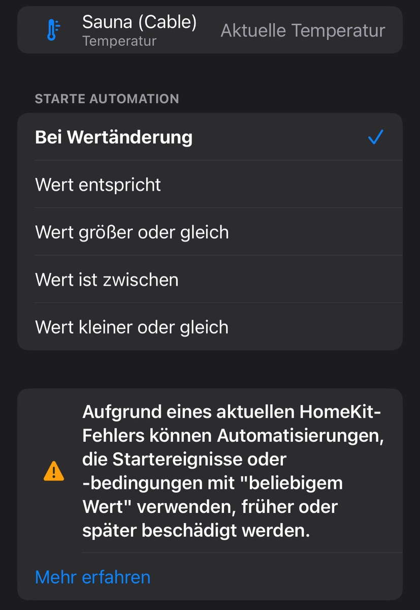

Bekommt der Controller bei Dir auch ab und zu (wenn man sehr viele Aktionen nacheinander durchführen will) ein "Schluckauf"? Bei mir passiert es manchmal und dann muss ich einfach etwas abwarten bis ich wieder neue Szenen, Automationen oder andere Änderungen speichern kann.
Schluckauf würde ich’s nicht nennen, eher Verstopfung.
Kann ich bestätigen. Passiert bei mir regelmäßig mit der App, wenn ich dort emsig in Szenen und Automationen rumfuddel. Das überfordert dann womöglich die Hin- und Hersynchronisation von HomeKit (man weiß es nicht).
Hatte ich noch nicht, aber ich führe auch nicht sehr viele Aktionen aus.
