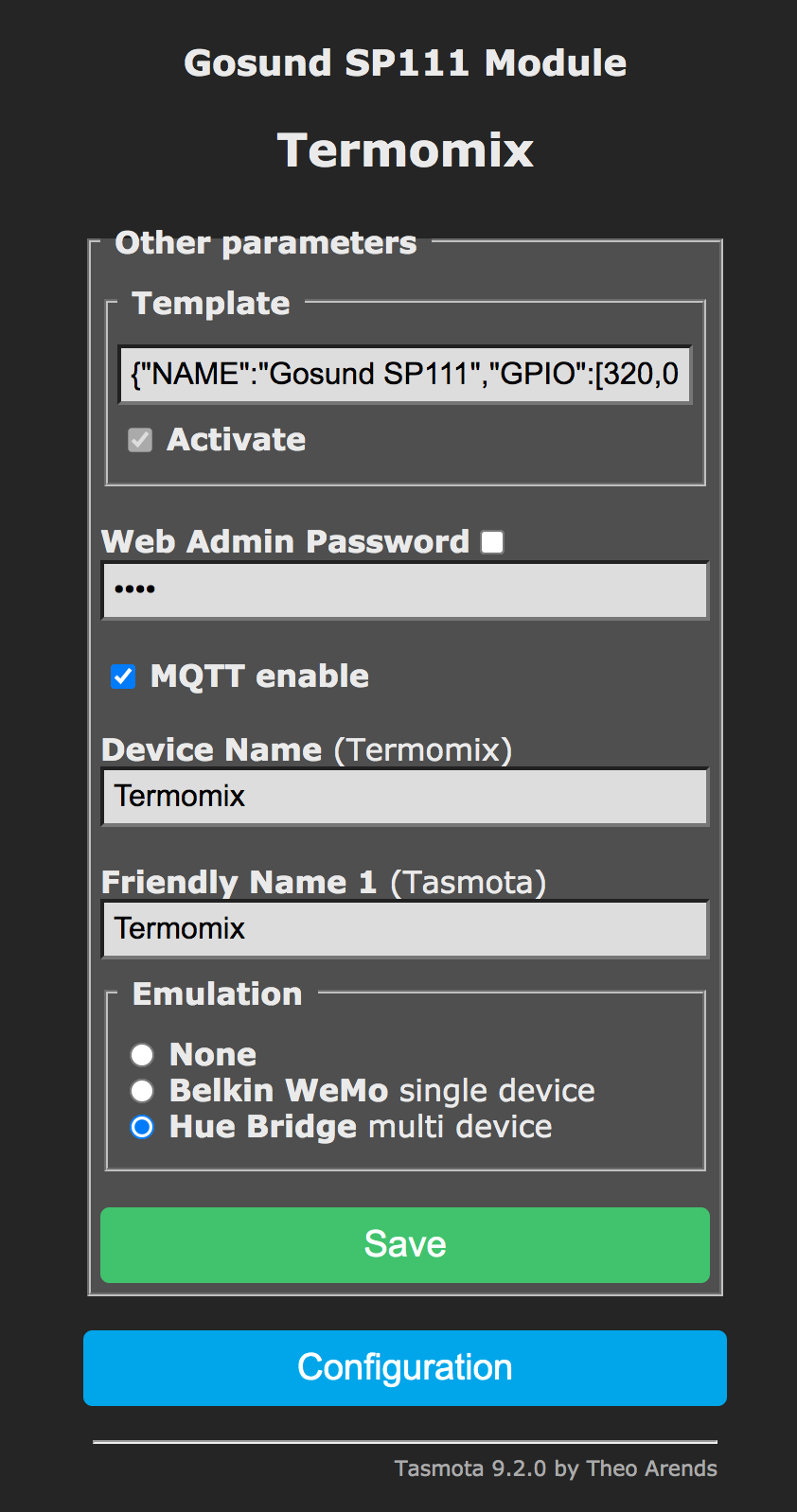

    Da ich an der gleichen Stelle eine ganze Weile gebastelt habe, will ich mal meine Erfahrungen weitergeben.
    Schau mal, was du im Webinterface des SP111 eingestellt hast.
    MQTT enable sollte angehakt sein
    bei Device Name und Friendly Name 1
    gibst du einen für dich verständlichen Namen ein.
    Dann in der Homebridge
    das Homebridge Mqttthing installieren
    Dann in der Konfiguration
    "accessories": [
                "type": "outlet",
                "name": "Name zur Anzeige in Homekit",
                "topics": {
                    "getOn": "stat/Name aus dem Webinterface des SP111/POWER",
                    "setOn": "cmnd/Name aus dem Webinterface des SP111/POWER"
                "onValue": "ON",
                "offValue": "OFF",
                "accessory": "mqttthing"
    einfügen und neu starten

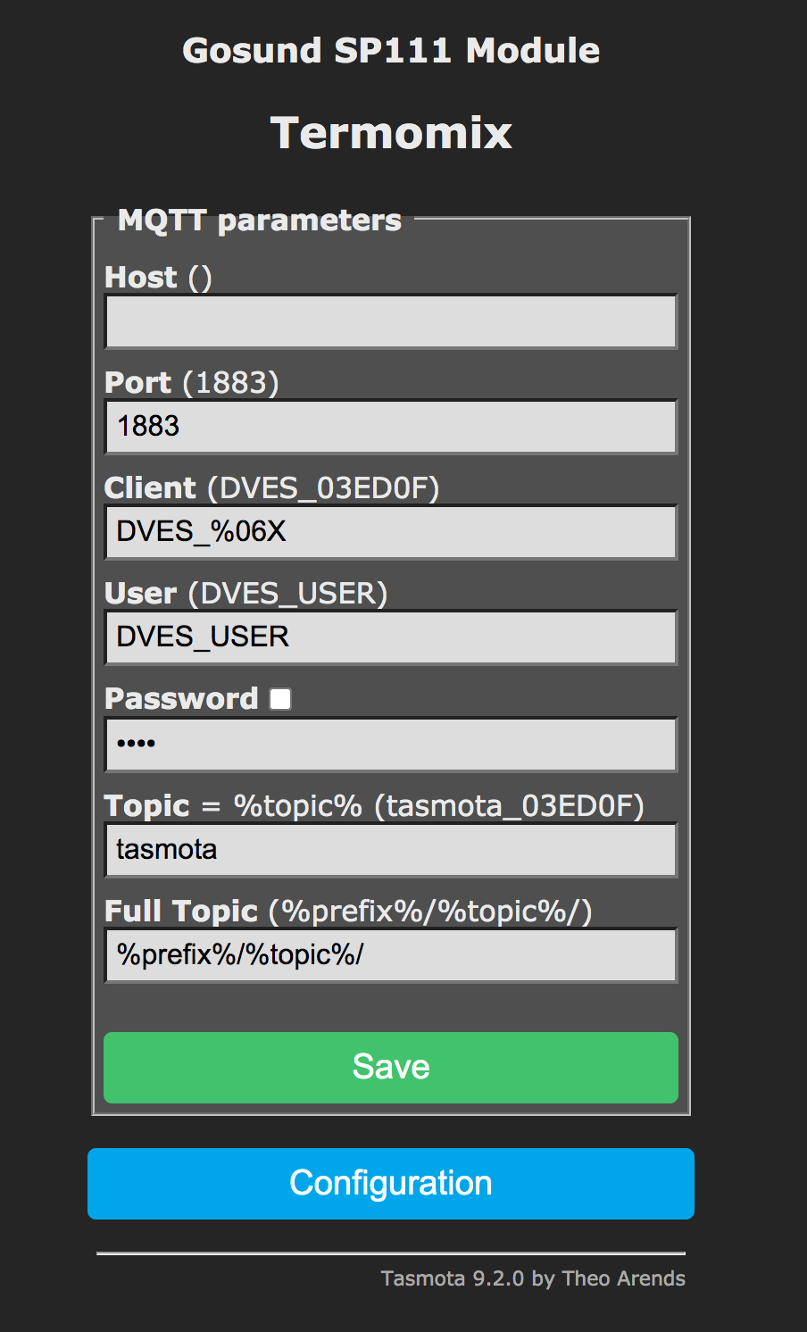

  • Hallo... ich Versuche über Homebride meine Gosund SP111 Steckdosen die mit Tasmota geflasht sind zu steuern.... Leider bisher ohne Erfolg.
    Ich bin neu im Thema Homebridge und auch neu im Thema MQTT, hoffe das euch hier schnell mein Fehler gefunden wird.
    Die MQTT Einstellungen in der Steckdose sind im Anhang.
    Log der Steckdose:
    20:15:35 RSL: homeassistant/sensor/03ED0F_ENERGY_Power/config = {"name":"Termomix ENERGY Power","stat_t":"tele/tasmota/SENSOR","avty_t":"tele/tasmota/LWT","pl_avail":"Online","pl_not_avail":"Offline","uniq_id":"03ED0F_ENERGY_Power","dev":{"ids":["03ED0F"]},"unit_of_meas":"W","dev_cla":"power","frc_upd":true,"val_tpl":"{{value_json['ENERGY']['Power']}}"}
    20:15:35 RSL: homeassistant/sensor/03ED0F_ENERGY_ApparentPower/config = {"name":"Termomix ENERGY ApparentPower","stat_t":"tele/tasmota/SENSOR","avty_t":"tele/tasmota/LWT","pl_avail":"Online","pl_not_avail":"Offline","uniq_id":"03ED0F_ENERGY_ApparentPower","dev":{"ids":["03ED0F"]},"unit_of_meas":"VA","dev_cla":"power","frc_upd":true,"val_tpl":"{{value_json['ENERGY']['ApparentPower']}}"}
    20:15:35 RSL: homeassistant/sensor/03ED0F_ENERGY_ReactivePower/config = {"name":"Termomix ENERGY ReactivePower","stat_t":"tele/tasmota/SENSOR","avty_t":"tele/tasmota/LWT","pl_avail":"Online","pl_not_avail":"Offline","uniq_id":"03ED0F_ENERGY_ReactivePower","dev":{"ids":["03ED0F"]},"unit_of_meas":"VAr","dev_cla":"power","frc_upd":true,"val_tpl":"{{value_json['ENERGY']['ReactivePower']}}"}
    20:15:35 RSL: homeassistant/sensor/03ED0F_ENERGY_Factor/config = {"name":"Termomix ENERGY Factor","stat_t":"tele/tasmota/SENSOR","avty_t":"tele/tasmota/LWT","pl_avail":"Online","pl_not_avail":"Offline","uniq_id":"03ED0F_ENERGY_Factor","dev":{"ids":["03ED0F"]},"unit_of_meas":"Cos φ","ic":"mdi:alpha-f-circle-outline","frc_upd":true,"val_tpl":"{{value_json['ENERGY']['Factor']}}"}
    20:15:35 RSL: homeassistant/sensor/03ED0F_ENERGY_Voltage/config = {"name":"Termomix ENERGY Voltage","stat_t":"tele/tasmota/SENSOR","avty_t":"tele/tasmota/LWT","pl_avail":"Online","pl_not_avail":"Offline","uniq_id":"03ED0F_ENERGY_Voltage","dev":{"ids":["03ED0F"]},"unit_of_meas":"V","ic":"mdi:alpha-v-circle-outline","frc_upd":true,"val_tpl":"{{value_json['ENERGY']['Voltage']}}"}
    20:15:35 RSL: homeassistant/sensor/03ED0F_ENERGY_Current/config = {"name":"Termomix ENERGY Current","stat_t":"tele/tasmota/SENSOR","avty_t":"tele/tasmota/LWT","pl_avail":"Online","pl_not_avail":"Offline","uniq_id":"03ED0F_ENERGY_Current","dev":{"ids":["03ED0F"]},"unit_of_meas":"A","ic":"mdi:alpha-a-circle-outline","frc_upd":true,"val_tpl":"{{value_json['ENERGY']['Current']}}"}
    20:15:35 RSL: homeassistant/switch/03ED0F_RL_1/config = {"name":"Termomix","stat_t":"tele/tasmota/STATE","avty_t":"tele/tasmota/LWT","pl_avail":"Online","pl_not_avail":"Offline","cmd_t":"cmnd/tasmota/POWER","val_tpl":"{{value_json.POWER}}","pl_off":"OFF","pl_on":"ON","uniq_id":"03ED0F_RL_1","dev":{"ids":["03ED0F"]}}
    20:15:35 RSL: homeassistant/sensor/03ED0F_status/config = {"name":"Termomix status","stat_t":"tele/tasmota/HASS_STATE","avty_t":"tele/tasmota/LWT","pl_avail":"Online","pl_not_avail":"Offline","json_attr_t":"tele/tasmota/HASS_STATE","unit_of_meas":"%","val_tpl":"{{value_json['RSSI']}}","ic":"mdi:information-outline","uniq_id":"03ED0F_status","dev":{"ids":["03ED0F"],"name":"Termomix","mdl":"Gosund SP111","sw":"9.2.0(tasmota)","mf":"Tasmota"}}
    20:15:53 RSL: tele/tasmota/STATE = {"Time":"2021-01-08T20:15:53","Uptime":"0T00:00:32","UptimeSec":32,"Heap":25,"SleepMode":"Dynamic","Sleep":50,"LoadAvg":19,"MqttCount":0,"POWER":"OFF","Wifi":{"AP":1,"SSId":"GiGaGamBoa2.4","BSSId":"DC:39:6F:B9:06:B5","Channel":11,"RSSI":90,"Signal":-55,"LinkCount":1,"Downtime":"0T00:00:03"}}
    20:15:53 RSL: stat/tasmota/RESULT = {"POWER":"OFF"}
    20:15:53 RSL: stat/tasmota/POWER = OFF
    20:15:55 RSL: tele/tasmota/STATE = {"Time":"2021-01-08T20:15:55","Uptime":"0T00:00:34","UptimeSec":34,"Heap":25,"SleepMode":"Dynamic","Sleep":50,"LoadAvg":19,"MqttCount":0,"POWER":"ON","Wifi":{"AP":1,"SSId":"GiGaGamBoa2.4","BSSId":"DC:39:6F:B9:06:B5","Channel":11,"RSSI":90,"Signal":-55,"LinkCount":1,"Downtime":"0T00:00:03"}}
    20:15:55 RSL: stat/tasmota/RESULT = {"POWER":"ON"}
    20:15:55 RSL: stat/tasmota/POWER = ON
    Auszug aus der Konfiguration:

    Danke für eure Hilfe!
    Max
