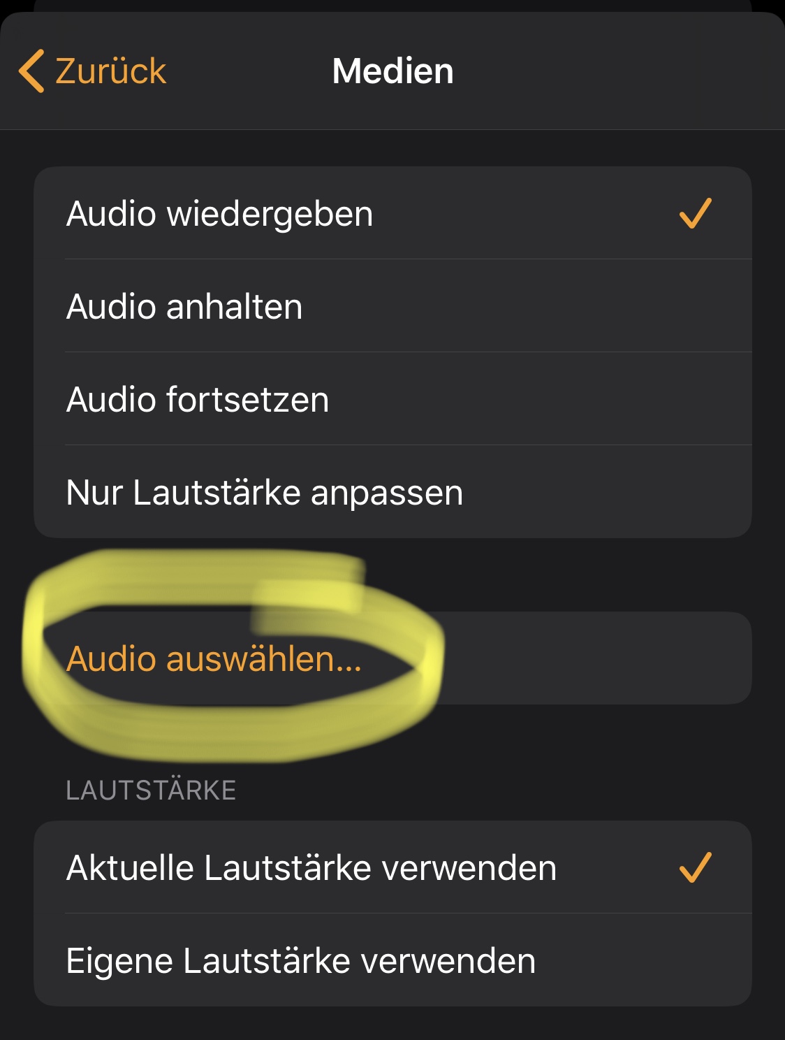

Hallo zusammen, im redaktionellen Teil dieses Forums gibt es eine Anleitung, wie man im Rahmen einer Automation eine bestimmte Ansage abspielen lassen kann, die man vorher bei "Musik" importiert hat. Wenn ich eine Automation einrichte, kann ich nur wählen, ob ich "Audio fortsetzen" möchte und in welcher Lautstärke das passieren soll. Wie kann man einen Song auswählen?

Danke, Staub, unterdessen ist "wie von Geisterhand" die Auswahlmöglichkeit eines Songs aufgetaucht. Damit hat sich ein neues Problem ergeben - wenn der Ansagetext in Form eines Songs abgespielt wurde, setzt anschließend die Musikwiedergabe ein, obwohl der Homepod vorher stumm war. Was kann da falsch eingestellt sein?

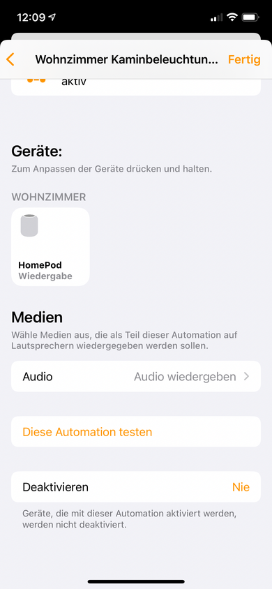

Habe seit gestern das gleiche Problem/Phänomen... ohne irgendwas umgestellt zu haben... werden anstatt der Ansage, dass die Luftqualität gut oder schlecht ist, die letzten Kinderlieder unserer Tochter abgespielt (die aber nicht zwangsläufig die letzten Lieder sind, die zuvor auf diesem HomePod wiedergegeben wurden).
Am letzten iOS-Update kann es auch nicht liegen, denn damit lief es zuerst noch.
Wenn ich in den Einstellungen der Automation im Kurzbefehl auf abspielen/testen gehe, verhält es sich genau so, obwohl die gewollte Sprachausgabe ausgewählt/zu sehen ist.

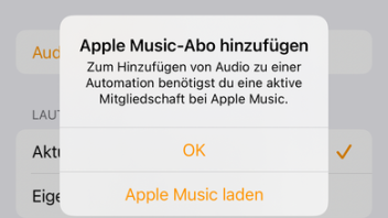

Wie hast du es denn geschafft in einer Automationsregel auf dem HomePod eine Audio Datei abzuspielen? Mir sagt er, dass ich dazu ein AppleMusic Abo abschließen muss was ich aber nicht will.
Aktuell musst du das aber, wenn du Sounds auf dem HP in der Form abspielen willst.

In Apple Musik. Du kannst eigene Tracks zur Mediathek hinzufügen oder Sounds aus dem Abo nutzen. In beiden Fällen gehen Automationen aber nur mit einem Abo. Musste mir daher selbiges zulegen, obwohl mich die Musik da drin nicht begeistern kann.
