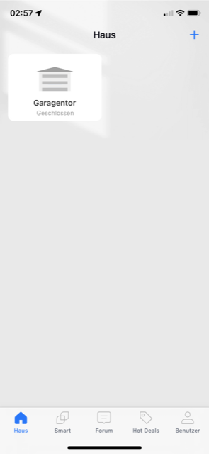

Seit einer Woche habe ich von Meross den Garagentoröffner, über den ich per Sprache mit Alexa dieses öffnen und schließen kann. Das hat eine Woche super funktioniert. Gestern nachmittag bekam ich auf einmal von der Meross App die Info, dass das Garagentor geöffnet wurde. Es war aber zu und weder ich noch meine Frao wollten es öffnen. Wenn ich nun den Befehl gebe, Alexa, schliesse das Garagentor, wird es erst geöffnet. Dann kann ich es schließen. Allerdings kommt kurz danach wieder die Info, das Garagentor wurde geöffnet. Öffnen kann ich es dann nur, wenn ich wieder das Tor schließen lasse.
Wie gesagt, eine Woche hat es super funktioniert. Ich habe keine Änderungen vorgenommen. Kann mir jemand sagen, wie ich das beheben kann oder hilft nur Gerät löschen und neu installieren?

Hat sich erledigt. Fehler wurde gefunden. Der Magnetsensor war etwas verrutscht und somit wurde die Fehlermeldung ausgelöst.
