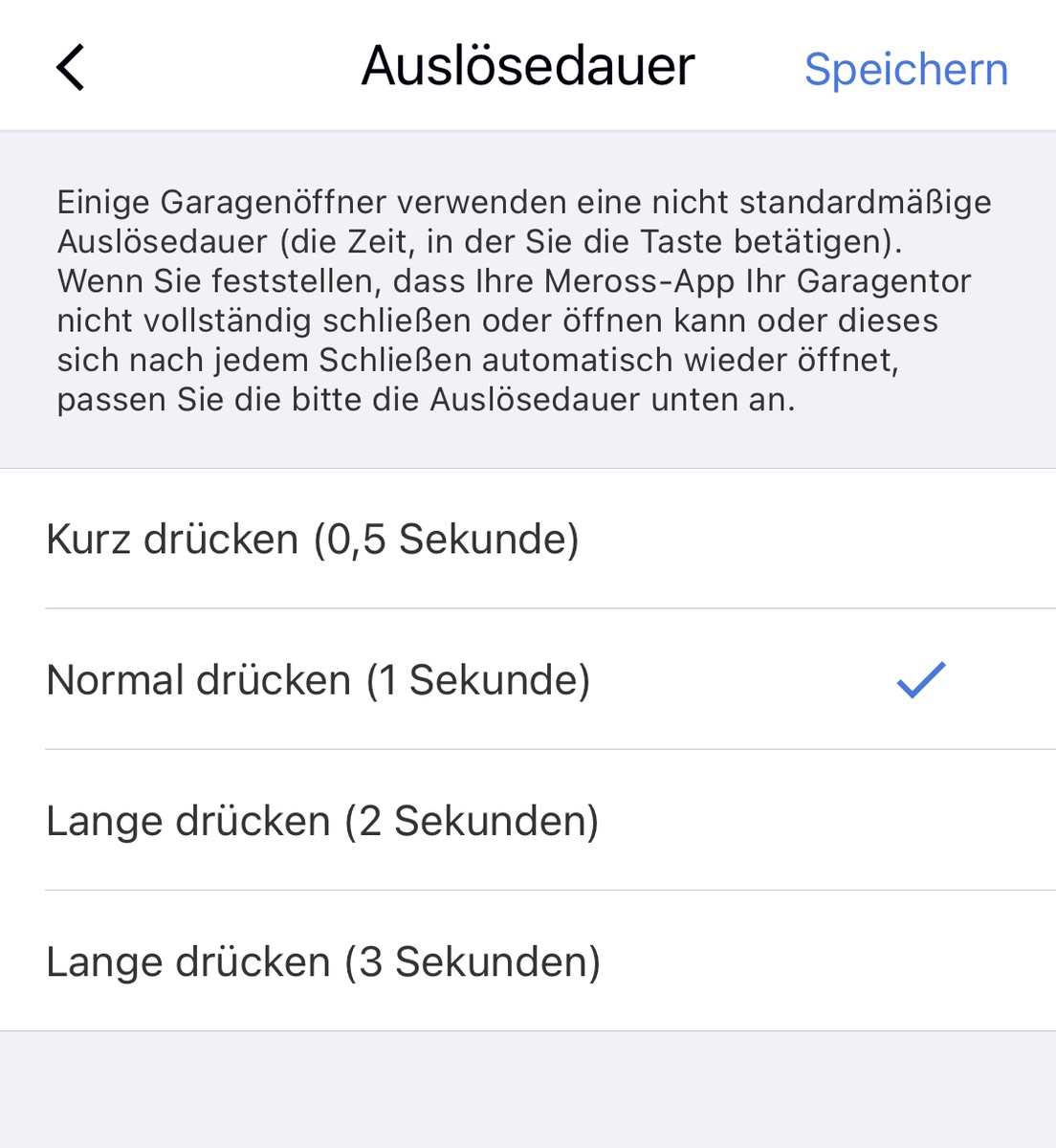

  • Moin Moin,
    habe ein neuen Antrieb an der Garage.. jetzt: Novo Port IV
    Ich kann das Tor aber nur öffnen und schließen wenn ich den Befehl zwei mal gebe.
    Also Einmal drücken tut er nur so in der App, macht aber nichts. Nach den eingestellten 20s kann ich noch mal drücken und dann öffnet bzw. schließt er wirklich.
    Angeschlossen an Klemme F ohne weiteren externen Taster.
    https://www.novoferm.de/fileadmin/novoferm_de/Dateien/tech-dok-PDFs/Montageanl_NovoPort_IV-Text-u-Bildteil-2020-02.pdf
    (Seite 19 / 20)
    Jemand eine Idee?
    Danke!!
     MacBook Air M1 - 8 x GPU - 16GB - 512 SSD - Sonoma
     iPhone 15 Pro  Apple Watch Ultra  iPad Pro 11"  ATV 5 / 4K  AirPods Max  AirPods Pro2  3x HomePod Mini
  • Danke shudder aber es war die Einstellung H in dem Menü vom Antrieb. Jetzt wo es falsch eingestellt ist, funktioniert es :D
