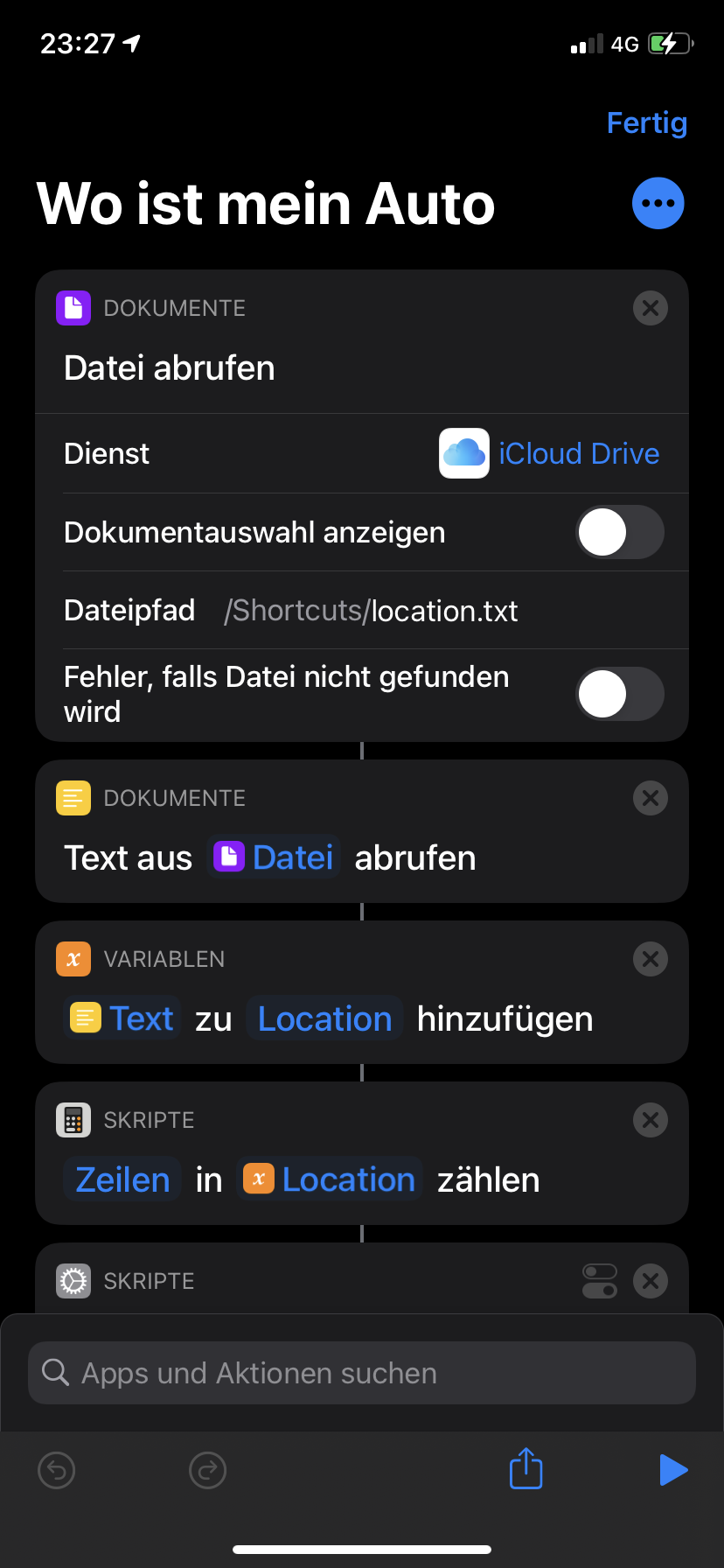

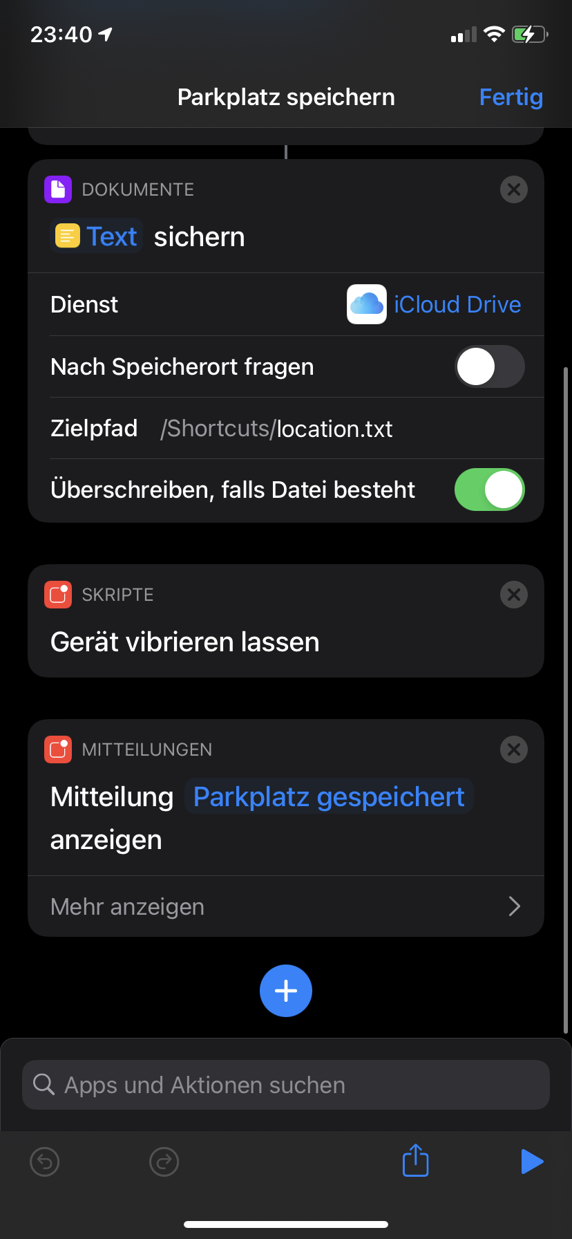

Im Auto gibt es ein NFC Tag den ich einfach beim aussteigen benutze, dieser löst ein Kurzbefehl der eine Datei schreibt mit den genauen Koordinaten des Autos.

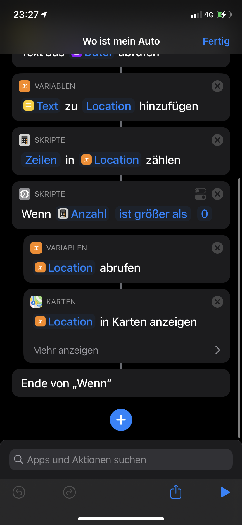

Ein zweiter Kurzbefehl den ich mir als Widget angelegt habe ruft genau diese Daten aus er Datei ab und zeigt mir wo mein Auto steht.

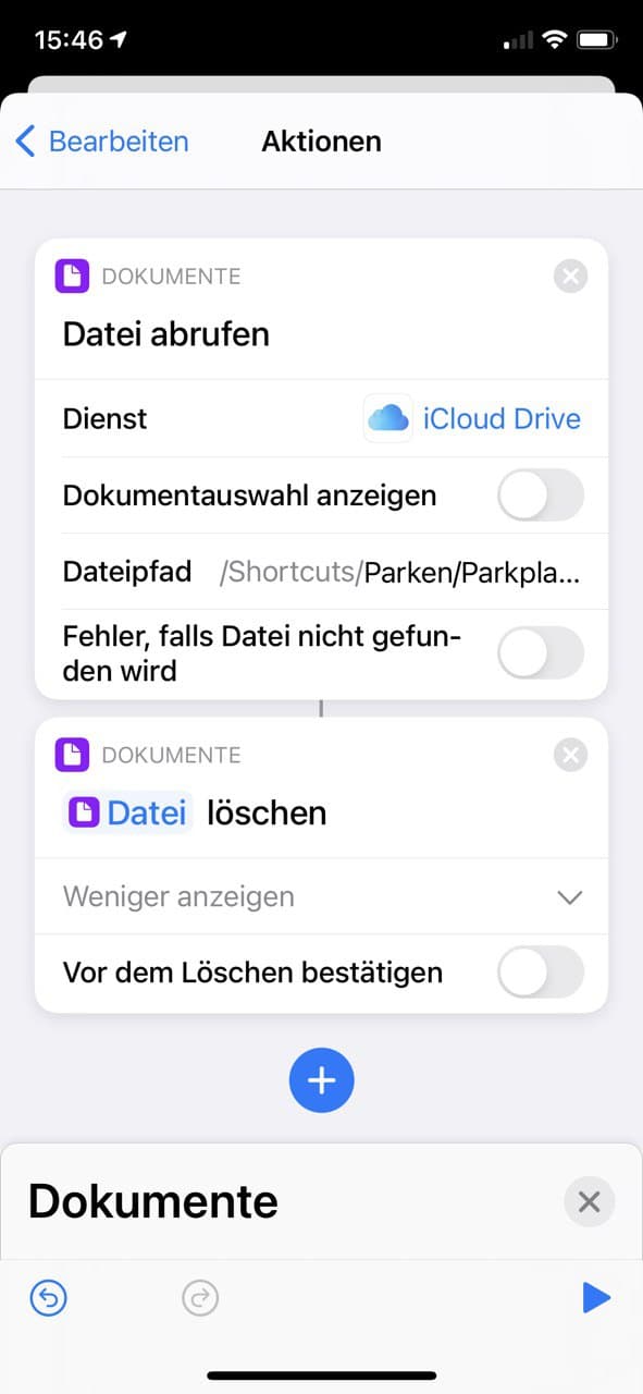

Beim erneuten parken wird die eig Datei einfach überschrieben. Ziemlich nett wie ich finde.

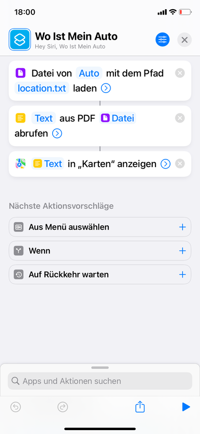

Noch ein kleine Anmerkung wenn man das Auto zu zweit benutzt, erstellt in den Shortcuts Ordner in iCloud einen neuen Ordner zb Parken den teilt ihr dann mit der jeweiligen Person. Die muss wiederum auch den geteilten Ordner in Shortcuts bewegen. Und so habt ihr immer den aktuellen Standort eures Autos
