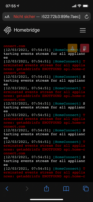

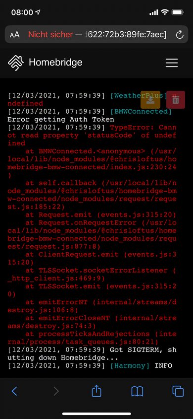

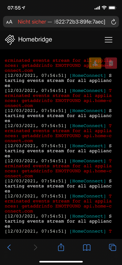

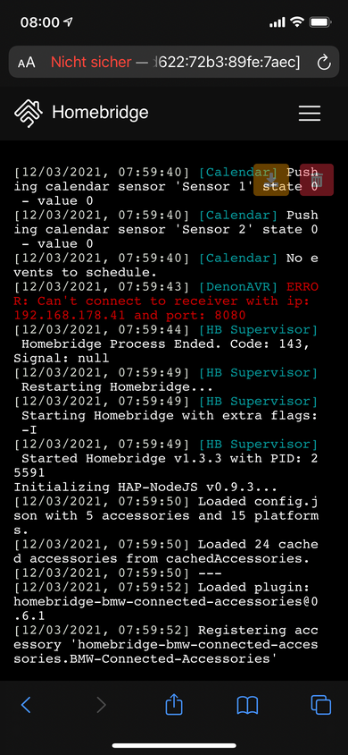

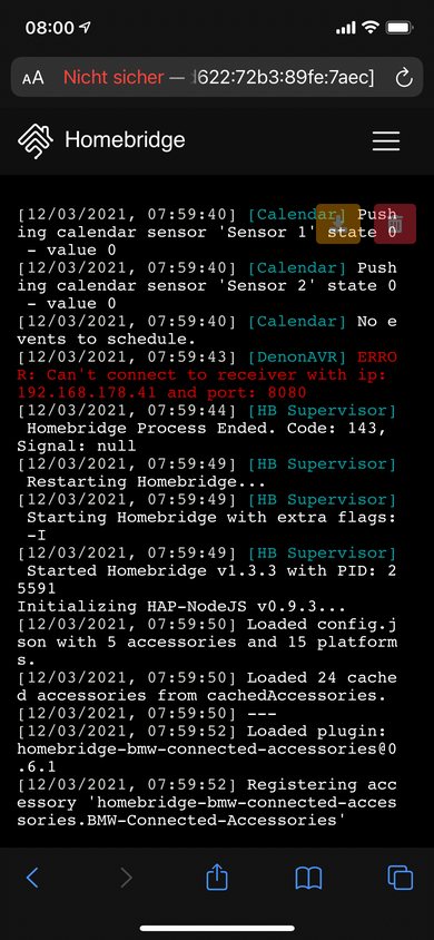

  • Guten morgen zusammen
    Ich habe seit ein paar Tagen folgendes Problem:
    Ich wollte auf meine über homebridge eingebundenen Geräte zugreifen, dabei habe ich festgestellt das die Geräte nicht erreichbar sind. Ich kann auch über den pc nicht auf homebridge zugreifen, nur übers iPhone. Laut log stimmt was mit homeconnect nicht also Plugin deaktiviert und plötzlich stimmt was mit dem FRITZ!Box Plugin nicht mehr also auch deaktiviert. Aber das Spiel geht so weiter Plugin für Plug in.
    Das Problem hatte ich vor ein paar Tagen schon einmal, ich habe den raspi von Strom getrennt und danach lief es wieder. Eben das gleiche. Das kann ja nicht normal sein?!
    Ich habe leider nur Bildschirmaufnahmen, kann mir hier bitte jemand helfen.
