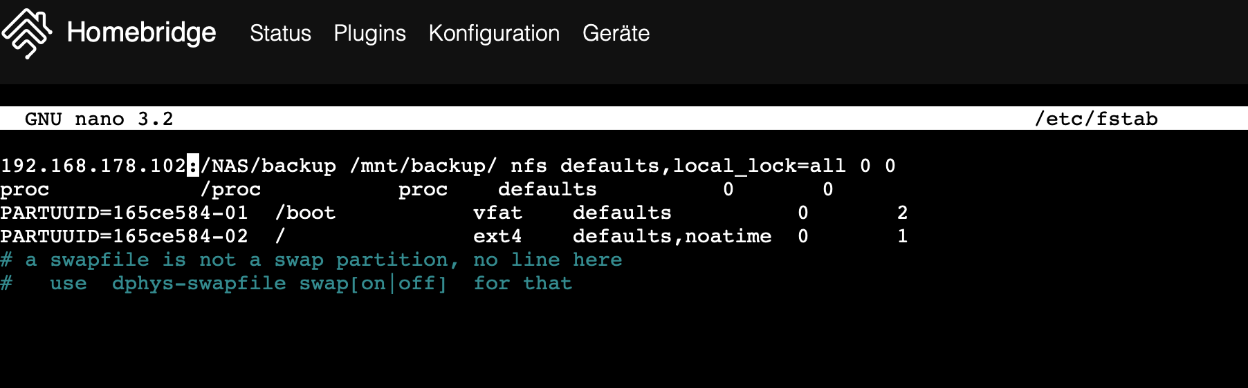

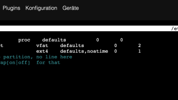

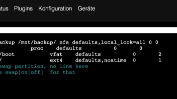

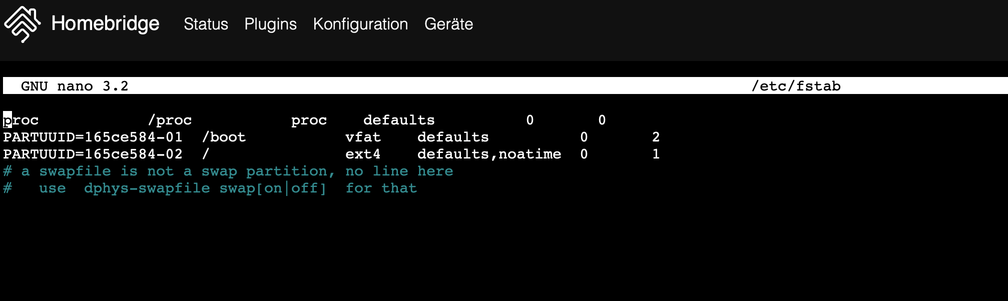

  • Hallo Marco Schmidt, ich wollte das "Projekt" für mich heute mal nachbauen, da sich gestern von meiner HB die SD Karte verabschiedet hat und ich habe, was ein Glück vorgestern ein Backup heruntergeladen.
    Doch irgendwie will es nicht so. Ich gehe jetzt mal Schritt für Schritt nach, wie du das erklärt hast.
    Also ich habe mir einen Ordner auf meiner Synology NAS mit dem Namen "Backup" erstellt und habe unter dem Punkt "NFS Berechtigung" eine neue Regel erstellt mit dem Host Namen "Backup"
    Dann habe ich in der HB in der Konsole die folgenden Daten, aus deiner Anleitung rein kopiert;
     sudo apt-get install nfs-common
    dann
    sudo mkdir /mnt/backup/
    dabei kam als Ergebnis mkdir: cannot create directory ‘/mnt/backup/’: File exists, ok es existiert schon
    dann habe ich
    sudo nano /etc/fstab
    rein kopiert und dabei kam dieses Fenster
    Dann habe ich diese Zeile oben eingefügt
    192.168.X.XXX:/NAS/backup /mnt/backup/ nfs defaults,local_lock=all 0 0
    so dass es so aussah
    ich hoffe das ist richtig
    habe dann mit "control X" am Mac die Anwendung beendet und gespeichert
    doch nun wusste ich nicht wie ich aus dem Fester komme und habe in HB auf "Status" geklickt.
    Bin dann wieder in die Konsole und habe
    sudo mount -a
    eingegeben, und anschließend
    "scheduledBackupPath": "/mnt/backup/"
    Als Antwort bekam ich
    bash: scheduledBackupPath:: command not found
    Ich schätze, ich habe da irgendwas falsch gemacht, kannst du da mal bitte drüber schauen ???
    Danke schon mal im Voraus
