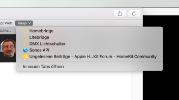

Hatte auch schon überlegt, ob man sonst eine vorgestellte Webseite bastelt, wo man links die Instanzen auflistet und rechts den config-ui-x Inhalt wiedergibt.
Hab ich anfangs auch so gemacht, mich dann aber dazu entschieden, einfach Bookmarks zu verwenden.
genauso mache ich es auch
