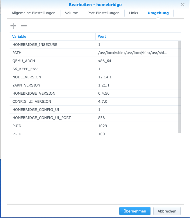

Zeig mal deine Umgebungsvariablen
homebridge-config-ui-x | Webinterface für Homebridge

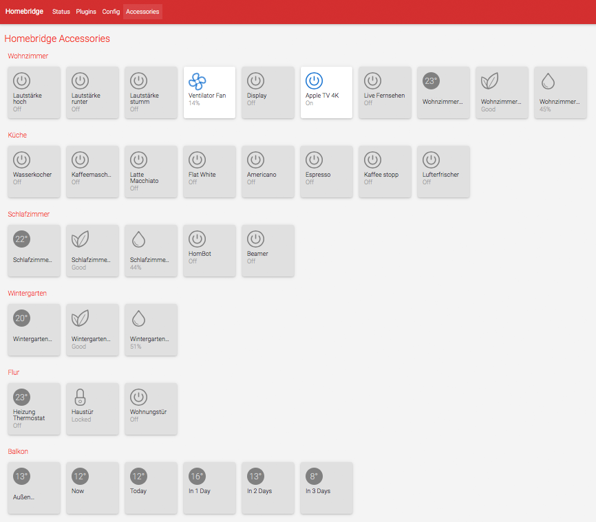

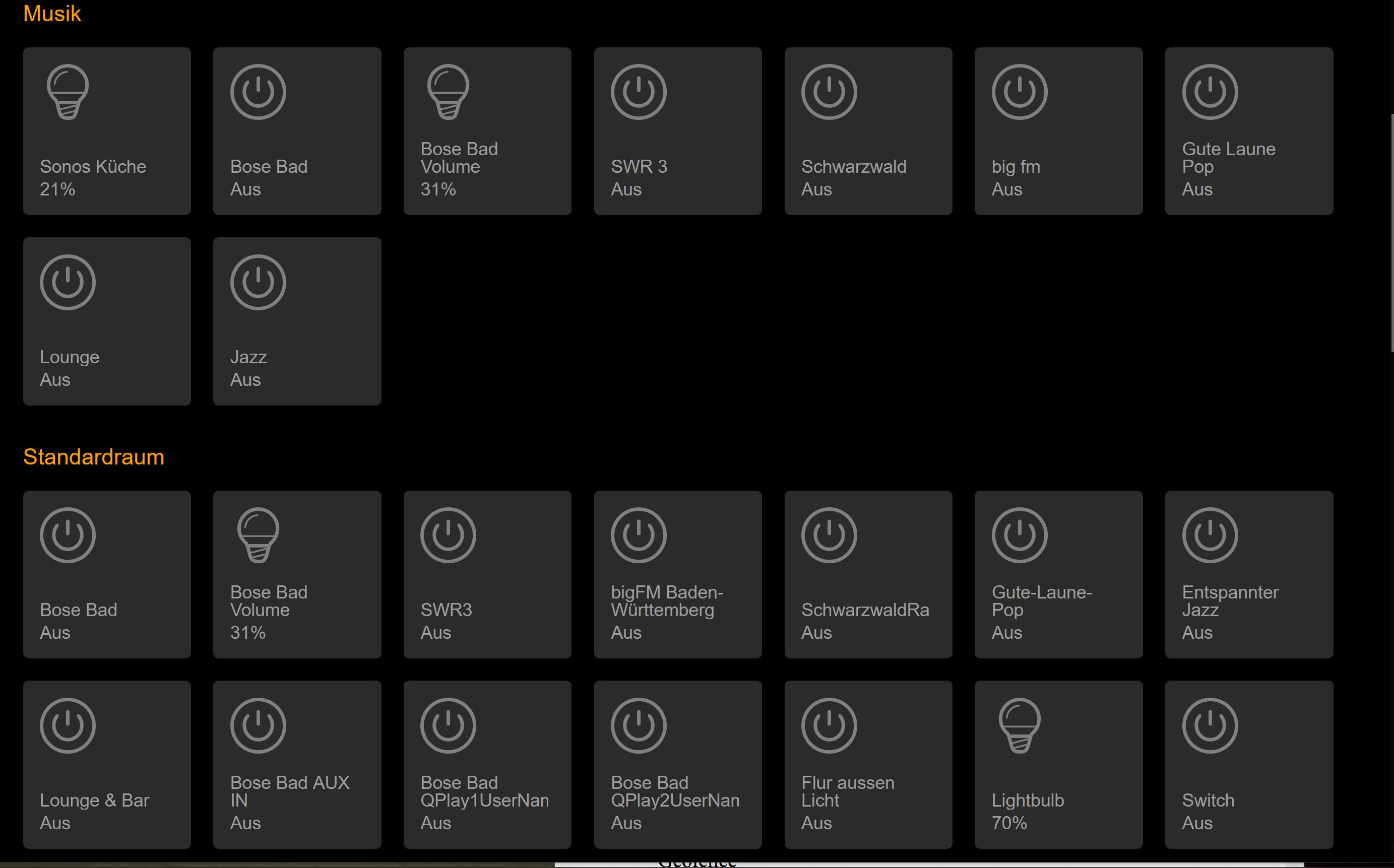

Unter PGID fehlt noch TZ. Europe/Amsterdam
Im normalen Leben auf einer normalen Distri liegt die Date "homebridge" in /etc/default/ und dort muss dann ein -I rein, also:
HOMEBRIDGE_OPTS=-I -U
Marco Schmidt Wo ließt du das ??? Finde ich bei mir nicht
OK... doch das geht mir doch jetzt zu weit ins Eingemachte . Ich lasse meine HB so weiterlaufen, bevor ich mir alles struwwelig mache. Muss die Geräte nicht unbedingt in der HB sehen, habe sie ja im AppleHomeKit.
Trotzdem danke für die Hilfe
Ganz ruhig, das geht nicht zu weit. Man aktiviert nur den Insecure-Modus, um die Geräte anzuzeigen. Mach das, starte die HB neu und die Geräte müssten da sein. Keine Scheu. Man kann da nix kaputt machen in der Regel.

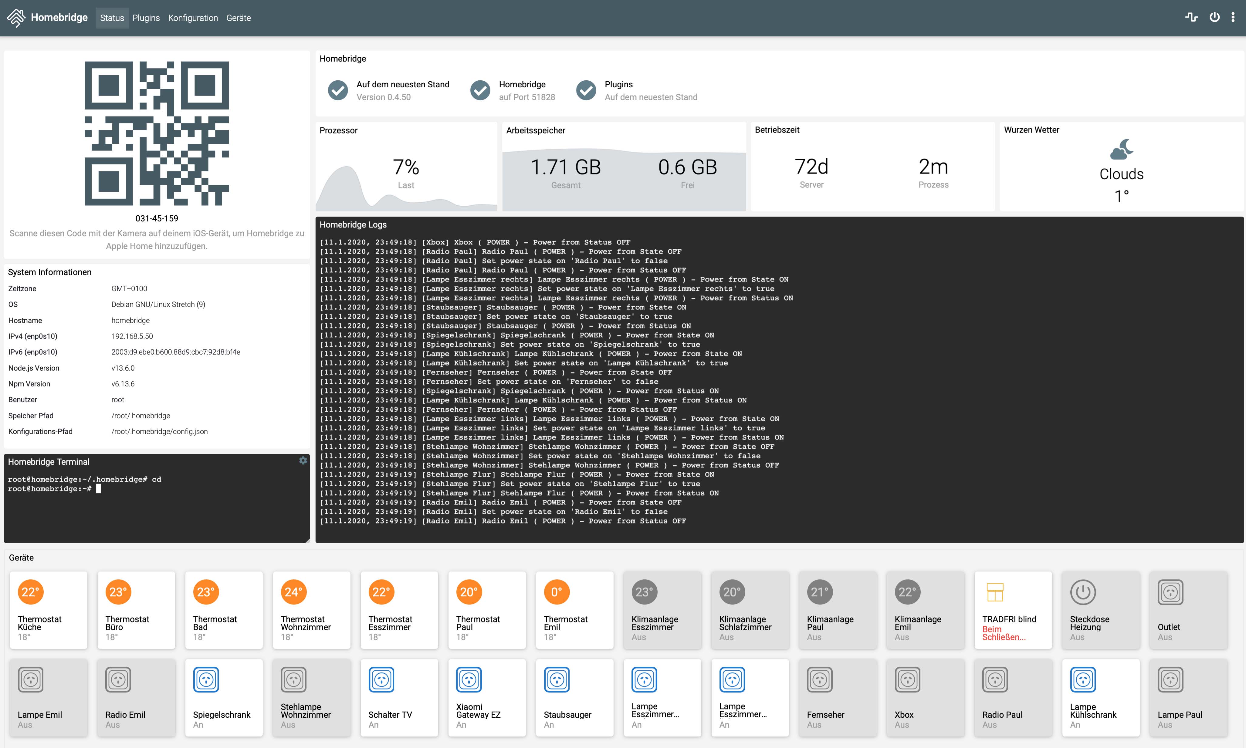

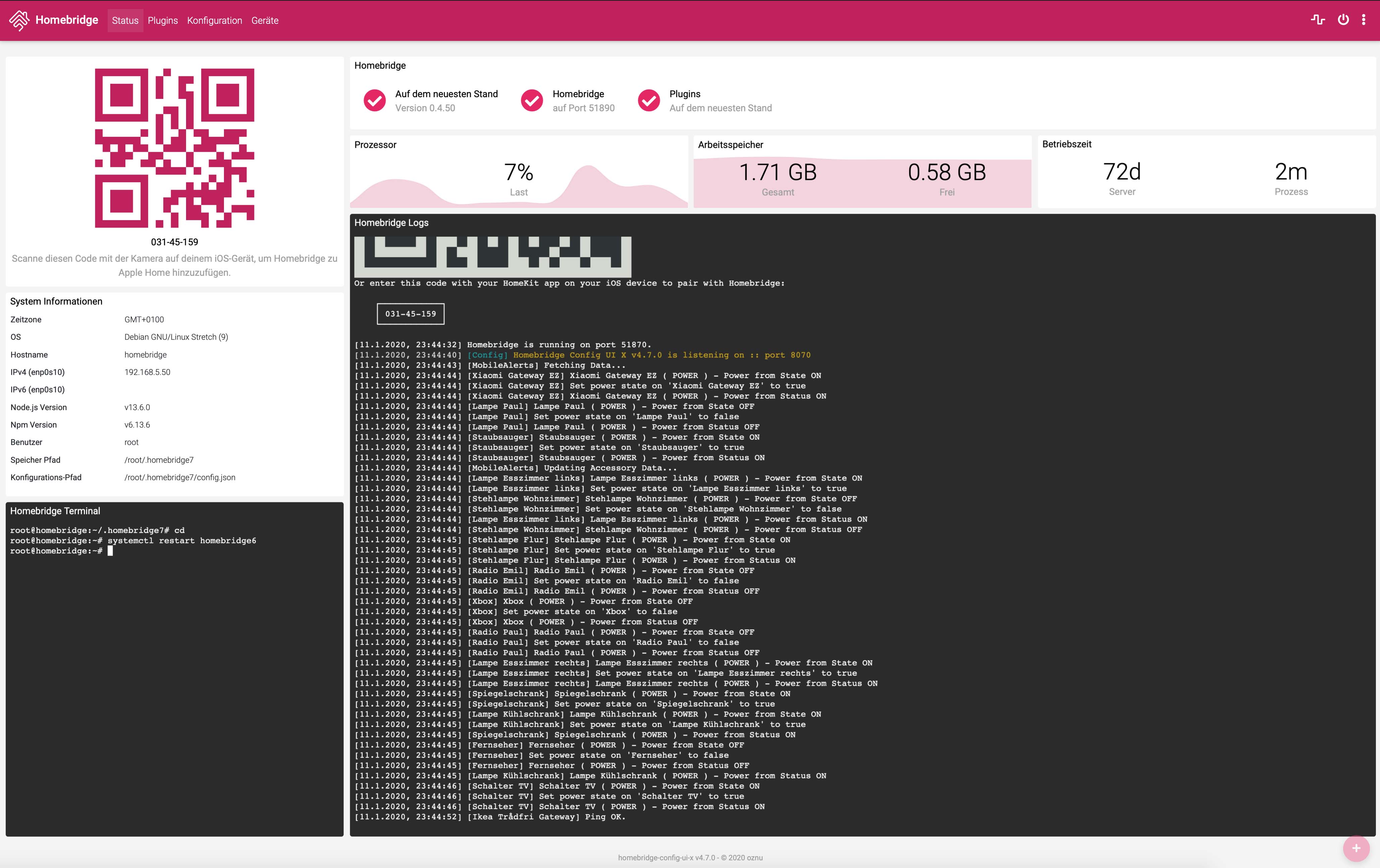

Ist das bei Euch auch so, dass die Scrollleiste rechts im Fenster des Logs nicht erscheint (DarkMode)?
Das Scrollen mit dem Mausrad innerhalb des Logs geht nur beim Widger, bei Aufruf, oben rechts über die Menuleiste, geht es nicht mehr.
Danke. Es liegt wohl am Browser. Mit dem IE und Edge geht es, mit dem aktuellen Firefox nicht.

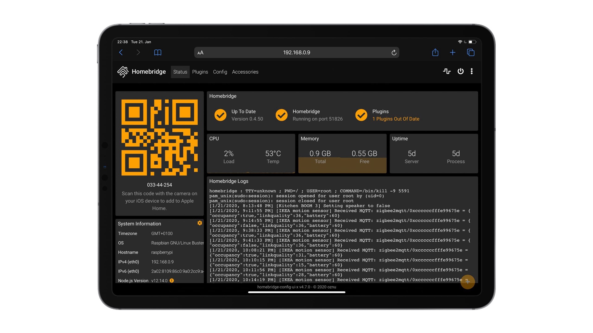

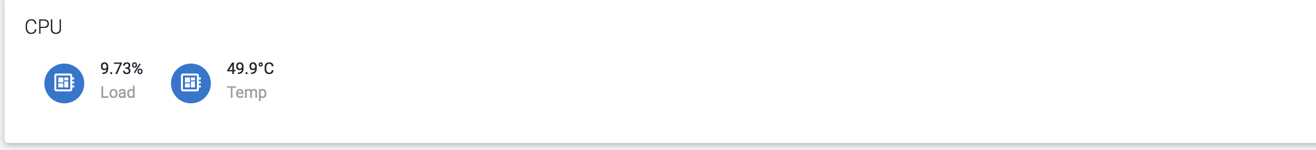

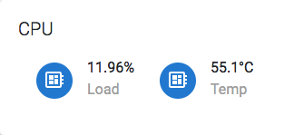

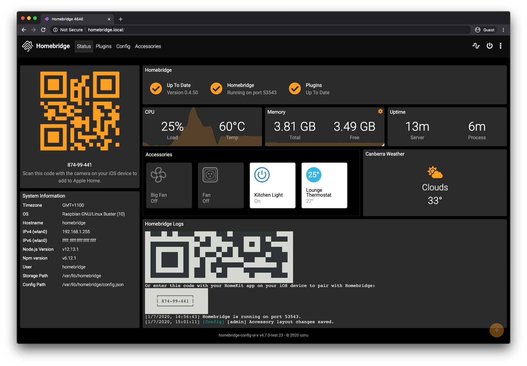

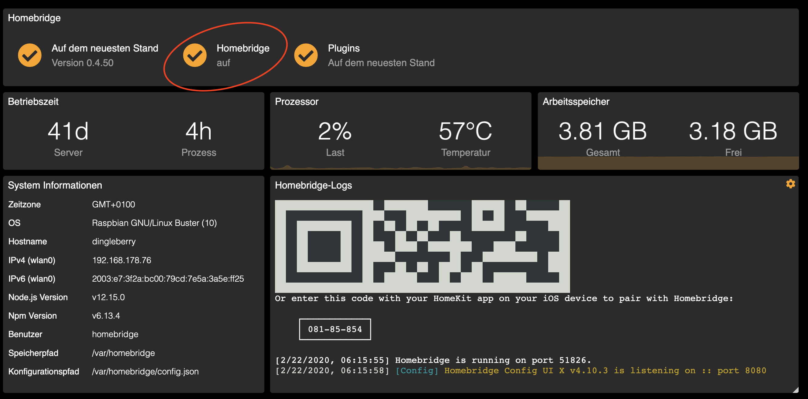

gut gelungen das neue UI, aber mir fehlt die Anzeige der Temperatur?
Bin ich zu Blind, oder Gebt es echt kein Fenster dafür?
In der confit steht der string noch drin
Und mit
Sudo cat /sys/devices/platform/coretemp.0/hwmon/hwmon1/temp2_input
Bekomme ich auch Werte geliefert, bis zum Update war alles gut.

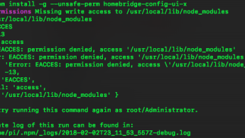

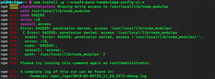

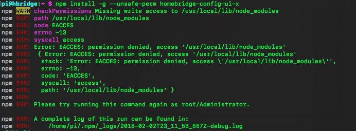

ich habe ein kleines Problem bei der Installation des homebridge-config-ui-x-plugins. Ich bin Frischling und habe die Installationsanleitung von sschuste komplett nachvollzogen. Allerdings gibt mit der Installationsprozess des plugins folgende Meldungen aus:
pi@raspberrypi:~ $ sudo npm install -g --unsafe-perm homebridge-config-ui-x
/usr/local/bin/homebridge-config-ui-x -> /usr/local/lib/node_modules/homebridge-config-ui-x/dist/bin/standalone.js
/usr/local/bin/hb-service -> /usr/local/lib/node_modules/homebridge-config-ui-x/dist/bin/hb-service.js
npm WARN [email protected] requires a peer of bufferutil@^4.0.1 but none is installed. You must install peer dependencies yourself.
npm WARN [email protected] requires a peer of utf-8-validate@^5.0.2 but none is installed. You must install peer dependencies yourself.
updated 1 package in 22.673s
Als Folge funktioniert das plugin natürlich nicht. hat jemand eine Idee, wie ich die fehlenden Pakete nachinstallieren muss??

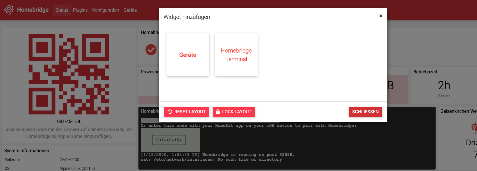

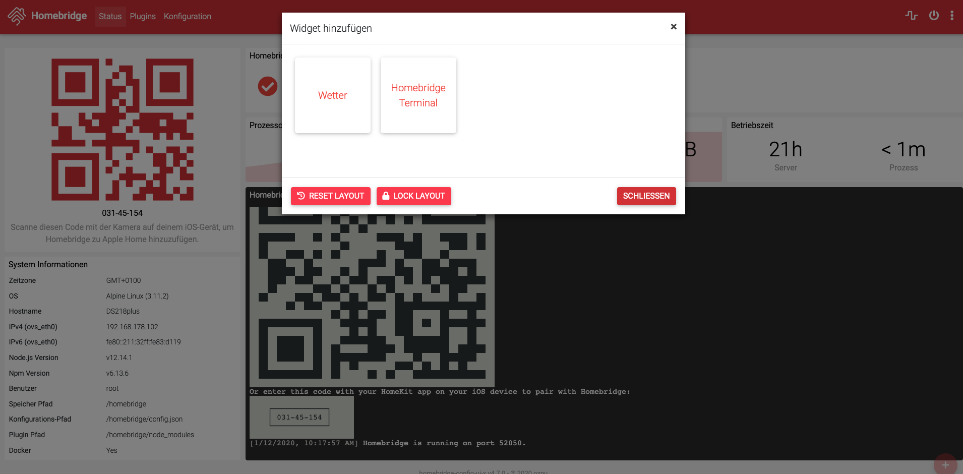

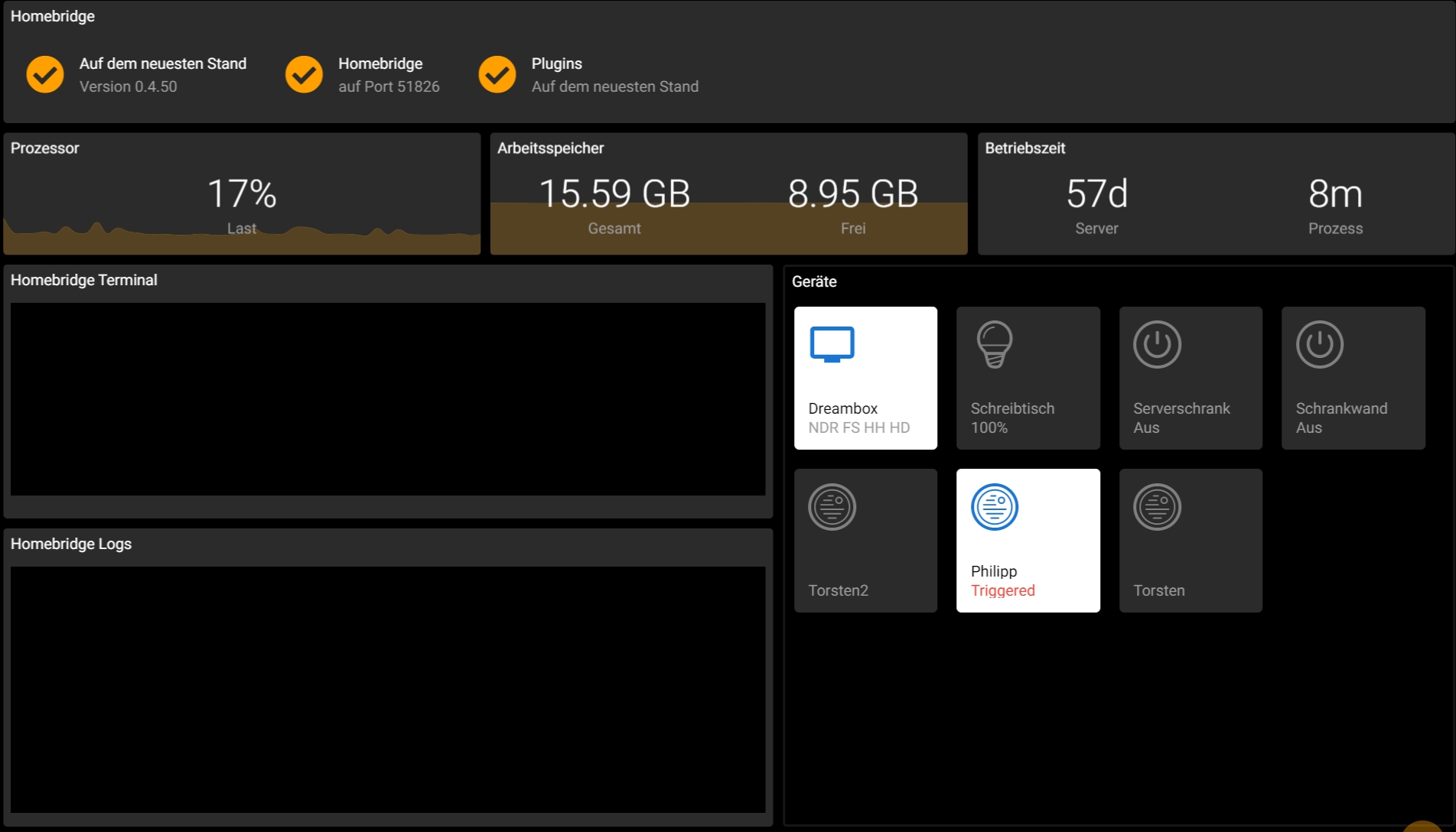

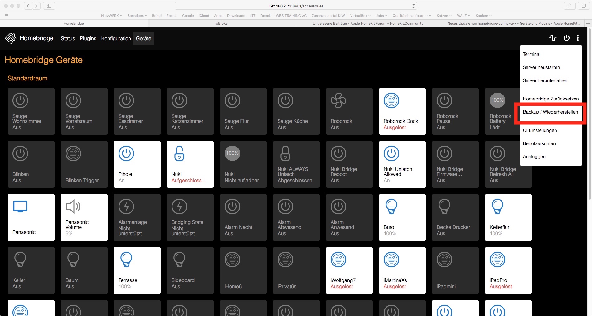

Ich habe mit Verwunderung gesehen, dass fasst alle von euch das "Terminal" auch auswählen/hinzufügen können.
Hätte es auch gern, aber es erscheint bei mir nicht in der Auswahl. Habe zwar "Geräte" und "Wetter" aber nix vom Terminal - oder muß ich noch was einstellen?
Ja
Ja
Gehe in deine /etc/default/homebridge und füge als letzten Punkt hinzu: HOMEBRIDGE_CONFIG_UI_TERMINAL=1.
Anschließend Homebridge neu starten, dann ist das Terminal da.
Danke!
Hat funktioniert
Ich hoffe, das findige Tüfftler in den nächsten Wochen und Monaten neue Widgets nachschieben, das ist echt super gemacht.
