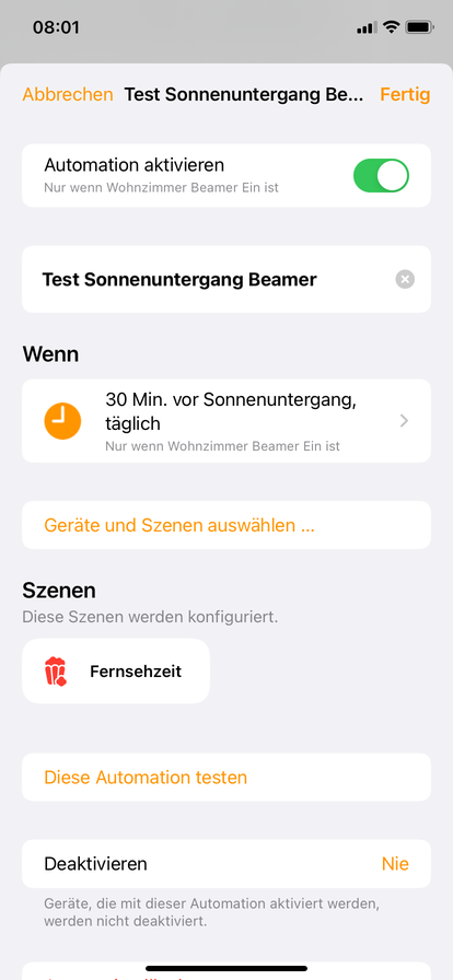

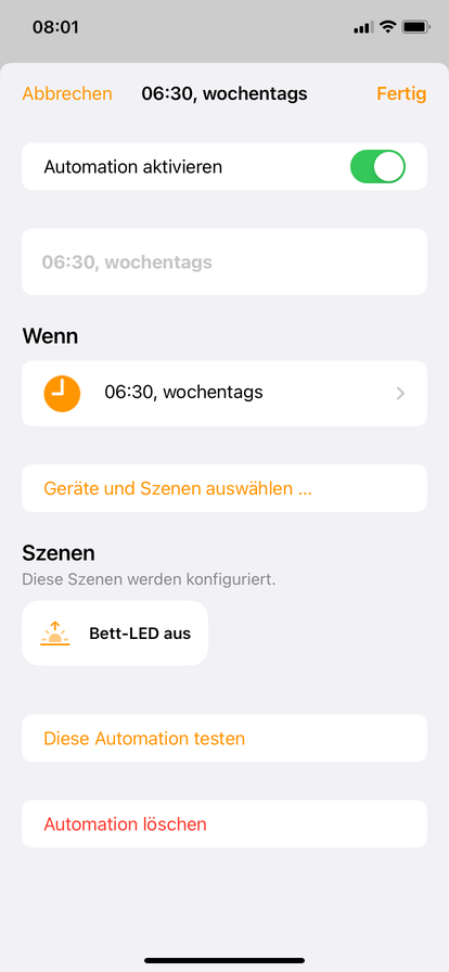

  • Hallo zusammen. Ich habe das Problem das seit IOS16 meine zeitgesteuerten Automationen nicht mehr ausgelöst werden. Sowohl meine bosch unterputz rolladensteuerrung als auch diverse lampen werden nicht mehr automatisch zu einer bestimmten uhrzeit gesteuert. Gibt es dazu schon infos oder könnt ihr mir eventuell weiterhelfen?
    Lg
  • Die zeitgesteuerten Automationen laufen hier unter iOS16 einwandfrei. Lediglich An- und Abwesenheitsautomationen zicken im Moment.
  • Schade bei mir leider nicht mehr. Bis vor dem update funktionierte alles reibungslos doch jetzt tut sich nichts mehr. Wenn ich die Automation aber teste funktioniert alles wie gewohnt, nur eben nicht mehr von alleine

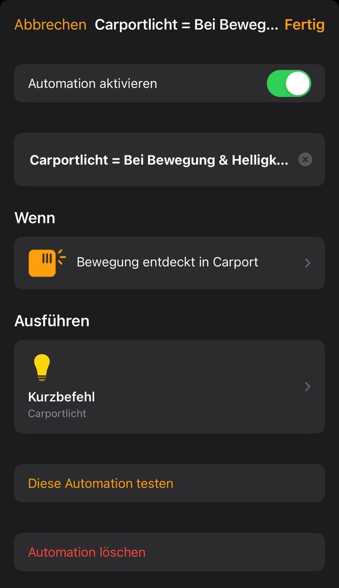

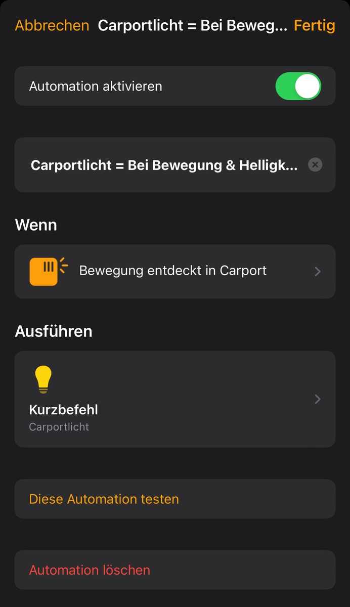

    Automation 2 mit Kurzbefehl funktioniert nicht
    Trigger: Wenn Bewegung erkannt wird im Carport
    Bedingung: Wenn Helligkeit kleiner als 80lux
    Aktion: Schalte Carport Licht ein

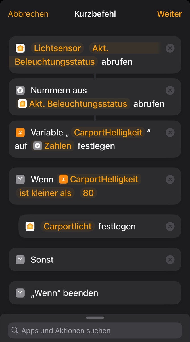

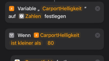

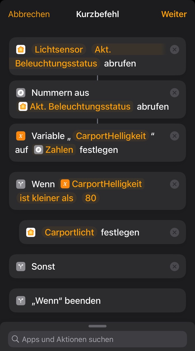

    Ich meine es auf folgendes begrenzt zu haben:
    - An-/Abwesenheits Steuerung geht nicht
    - Kurzbefehle die Werte von Geräten abrufen gehen nicht (z.B. Lux Werte oder Aktuelle Wetterbedingungen)
    Keine Ahnung, nervt ein wenig wenn man sich nicht auf die Kurzbefehle verlassen kann.
    BTW: Hier der Beitrag aus dem Internet:
    https://homekitautomationtips.…ut-bug-in-ios-15-tvos-15/
    https://homekitautomationtips.…15-tvos-15-with-examples/

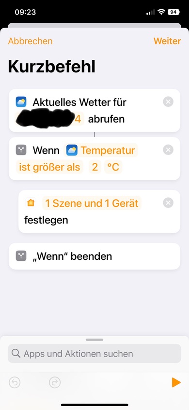

    Ich hab meinen Kurzbefehl mal angepasst und berichte dann ob es heute Abend Funktioniert (siehe Bilder im Anhang)

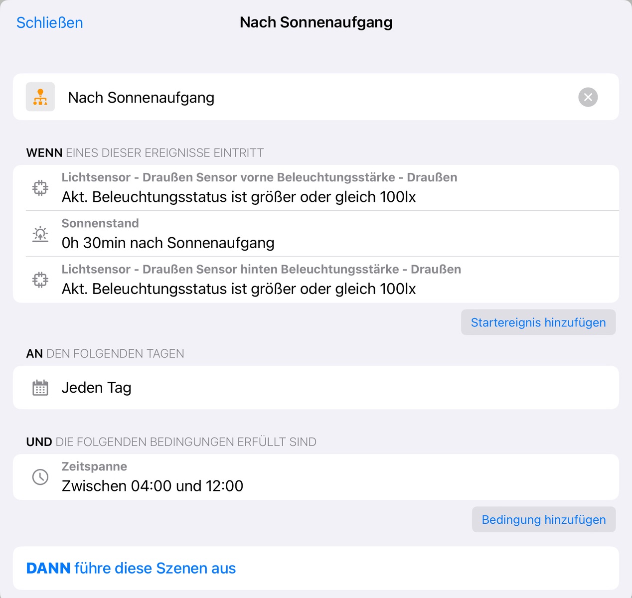

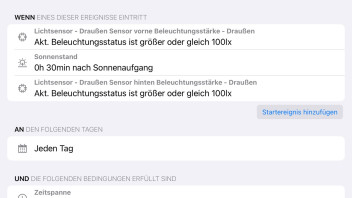

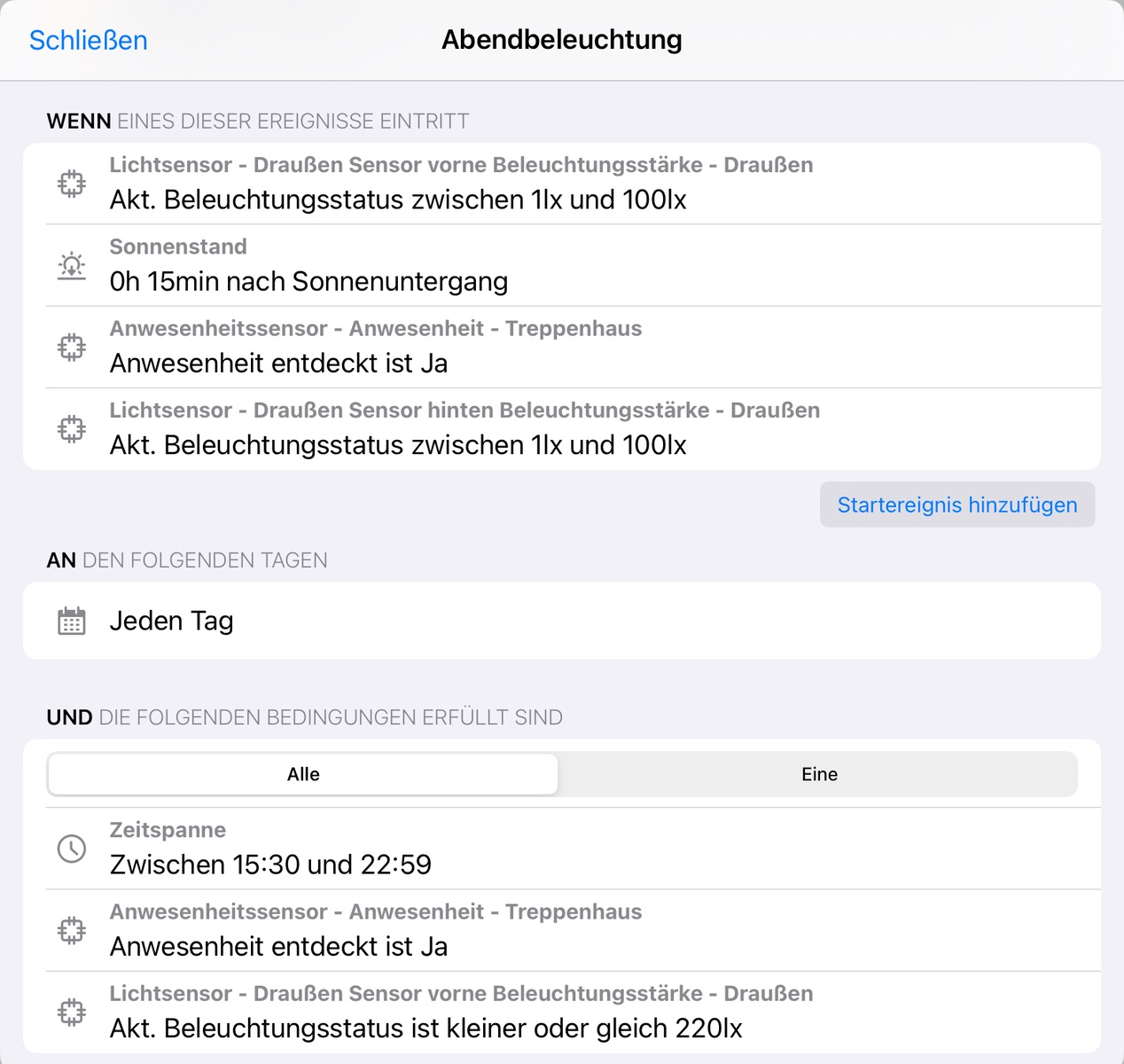

  • @Dampf, das kann ich zu 100% bestätigen, die Automationen mit z.B. Controller erlauben auch mehrere Auslöser und Bedingungen in Kombination für jede einzelne Automation.
    tommey, Beispiele mit der Helligkeit und Position der Sonne und zusätzlich mit Bedingungen.
