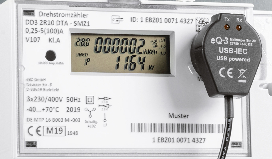

  • , warum greife ich das nicht beim Stromzähler direkt ab. Es geht nicht.
    Das ist nicht unbedingt richtig. Wenn du schon so einen modernen Zähler hast, gibts für 30€ Lesegerät dafür.
    Für so Alte mit Drehscheibe kann man sich mit einem magnetischen Fensterkontakt + entsprechender Automation was selbst basteln.

  • Das ist nicht unbedingt richtig. Wenn du schon so einen modernen Zähler hast, gibts für 30€ Lesegerät dafür.
    Würde es für diesen Leser ein Homebrige Plugin geben?
  • Es gibt solche WLAN Zähler mit Tasmota Firmware - https://www.ebay.de/itm/387616…et_ver=artemis&media=COPY
    Dafür gibt meines Wissens nach auch eine Homebridge Plugin.
    Ansonsten gibts welche z.B. für Zigbee (zigbee2mqtt o.ä. vorausgesetzt) oder Homematic ip. Dafür gibts Plugins.
    Detailinfos kann ich nicht liefern, da ich keine praktische Erfahrung damit habe.
    Kein Backup, kein Mitleid :P
  • Mit MQTT Broker und Mqttthing Plugin geht scheinbar ein Hichi IR Lesekopf.
