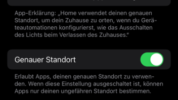

Das einzige was mir noch einfällt sind am iPhone Ortungsdienste & Datenschutz zurücksetzen und eventuell die Netzwerkeinstellungen🤷🏻♂️

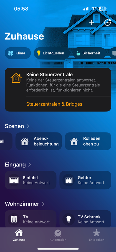

HomeKit funktioniert nicht von unterwegs

Von unterwegs dann mal in Home reingeschaut und siehe, wieder die gleichen nervenden Meldungen.

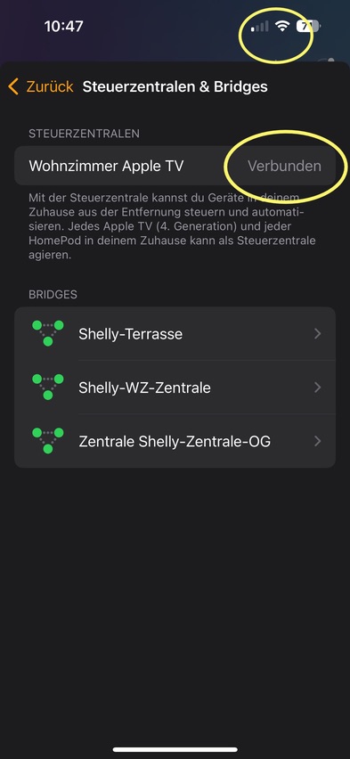

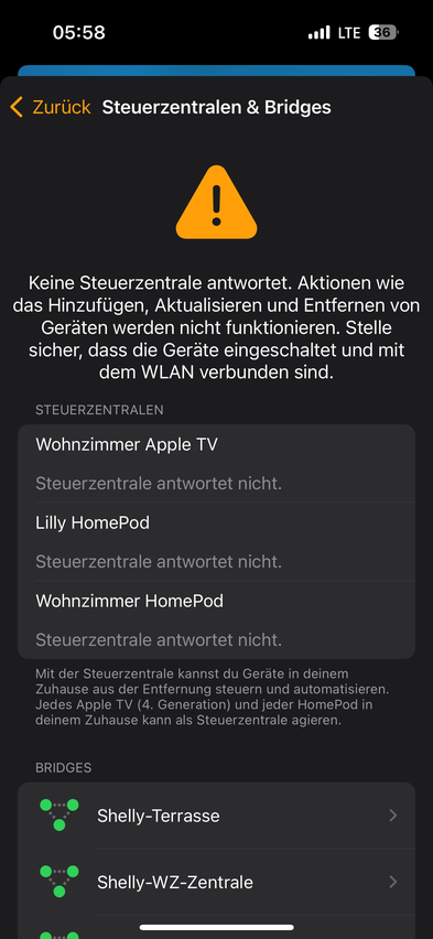

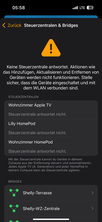

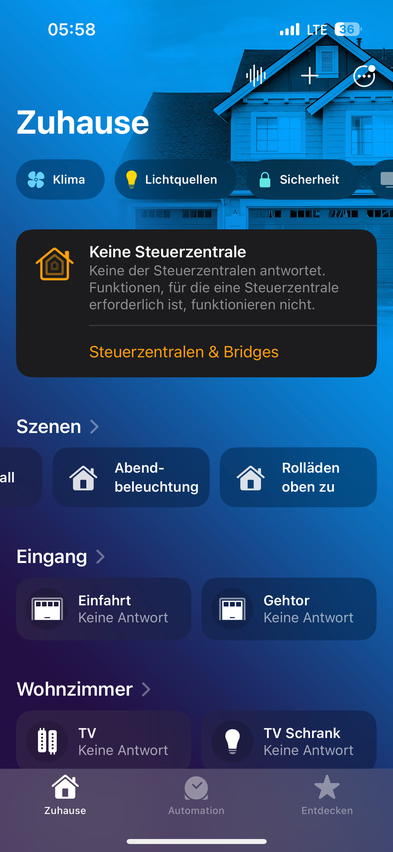

Den Test mit dem Hotspot habe ich eben noch einmal gemacht.
Also meine Frau mit iPhone 8, selber Handytarif wie ich, habe ich eben neu ins Home eingeladen.
Wie gesagt frisch aufgesetztes Home, mit nur einer Steuerzentrale, nen HomePod mini.
Sie hat im WLAN und per LTE immer Verbindung zur Steuerzentrale.

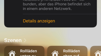

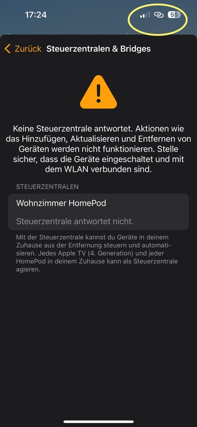

Wenn ich über ihren Hotspot gehe, hat sie weiterhin Verbindung - ich aber nicht. (Bild 1 und 2)

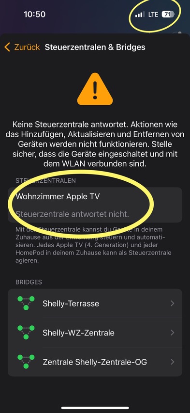

Wenn ich einen Hotspot mache und sie darüber reingeht, hat sie Verbindung - ich aber nicht. (Bild 3 und 4)
Also hat sie über meine LTE Verbindung auch Verbindung ins Home …. was bei mir nicht geht.
