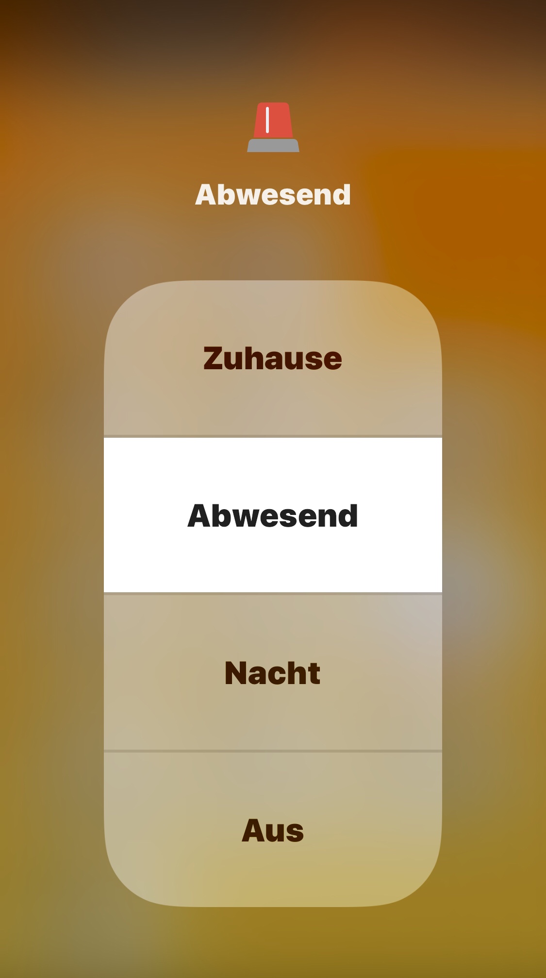

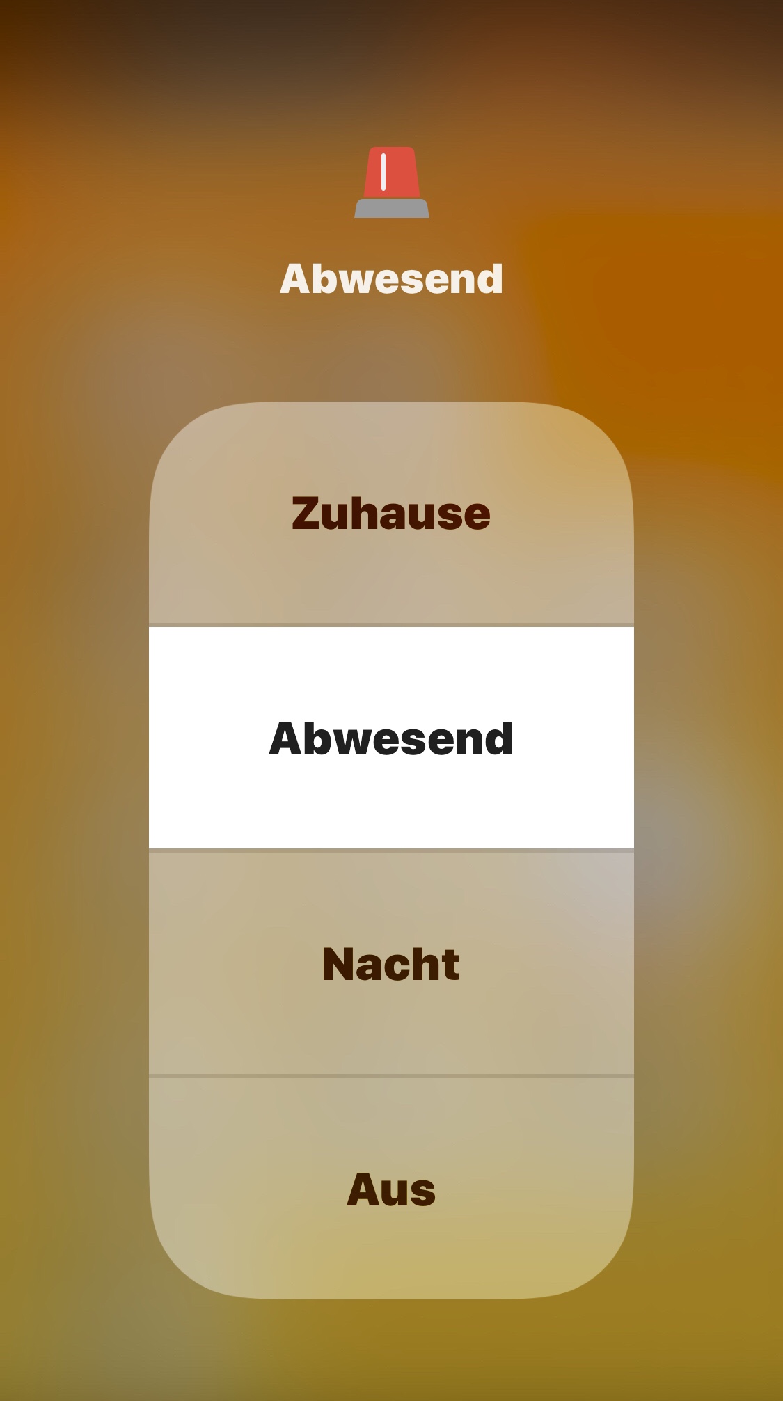

  • Guten Abend,
    mich würde interessieren ob jemand von euch "Alarm" im Einsatz hat und für was?
    Was genau bedeutet hierbei ‚Alarm‘?
  • Das Plugin erstellt einen Alarm ? Knopf in HomeKit. Bedeutet du kannst Automationen in Verbindung mit Alarmzonen und Bedingungen anlegen.
    Bilder
    Ah ok, danke für die Info. Der Alarm ist aber dann nur virtuell oder ist dieser irgendwie mit einer Funktion der fritzbox direkt verknüpft? Eher nicht, oder?
    Alternativ gibt es auch die Möglichkeit sich Alarmknöpfe über das plugin „automation-switch“ von @grover zu erstellen
  • Ich nutze den Alarm virtuell. Bedeutet:
    Ich nutze Automationen mit Zonen.
    - Gartenzone
    - Fensterzone
    - Bewegungszone
    - Haustürzone
    Die einzelnen Zonen erstellen einen seperaten Schalter in Homekit.
    Wird also ein Schalter der Zone gedrückt, Löst dieser im Status Alarm aus und Signalisiert "ALARM".
    Nun Können ja Alarm regeln festgelegt werden.
    Wenn Alarm ausgelöst hat dann aktiviere Lampe oder Szene XY
    Automation bzw Regel schaut so aus:
    Wenn:
    Fenster kontakt keine Belegung entdeckt hat (also geöffnet wird)
    Bedingung:
    (Anyone=nein dann Aktiviere Fenster Alarm Zone
    Oder Automation 2
    Wenn:
    Fesnter kontakt XY ändert seinen Status (wird geöffnet oder geschlossen)
    Bedingung:
    Person 1 und Person 2 anwesen sind und Alarmanlage auf Nacht steht
    Dann:
    Aktviere Fensterzone
    (somit löst der Alarm aus)
    Hauptaulöser:
    Wenn Alarm ausgelöst hat, dann Aktiviere Szene Alarm ausgelöst.
    Hier Kohle_81 kannst du ja auch den Alarm schalter vom fritz-platform Plugin einbauen.
    Das du dann auch ein Anruf kommt.
    Da läst sich mit Szenen ja so einiges erstellen.
