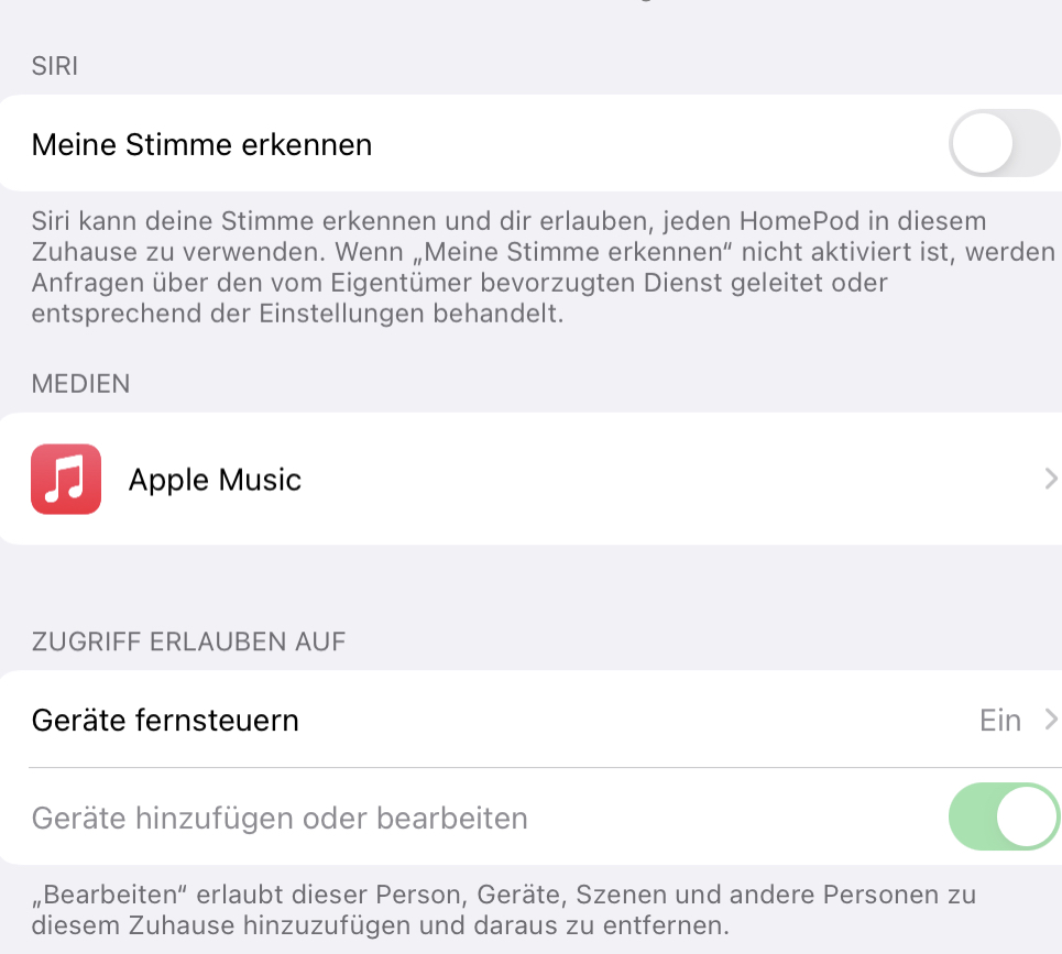

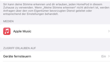

Okay dann wird es das wohl auch nicht sein
Ist bei mir eingeschaltet. Aber im Falle meiner Person ausgegraut???🤷🏼♂️
