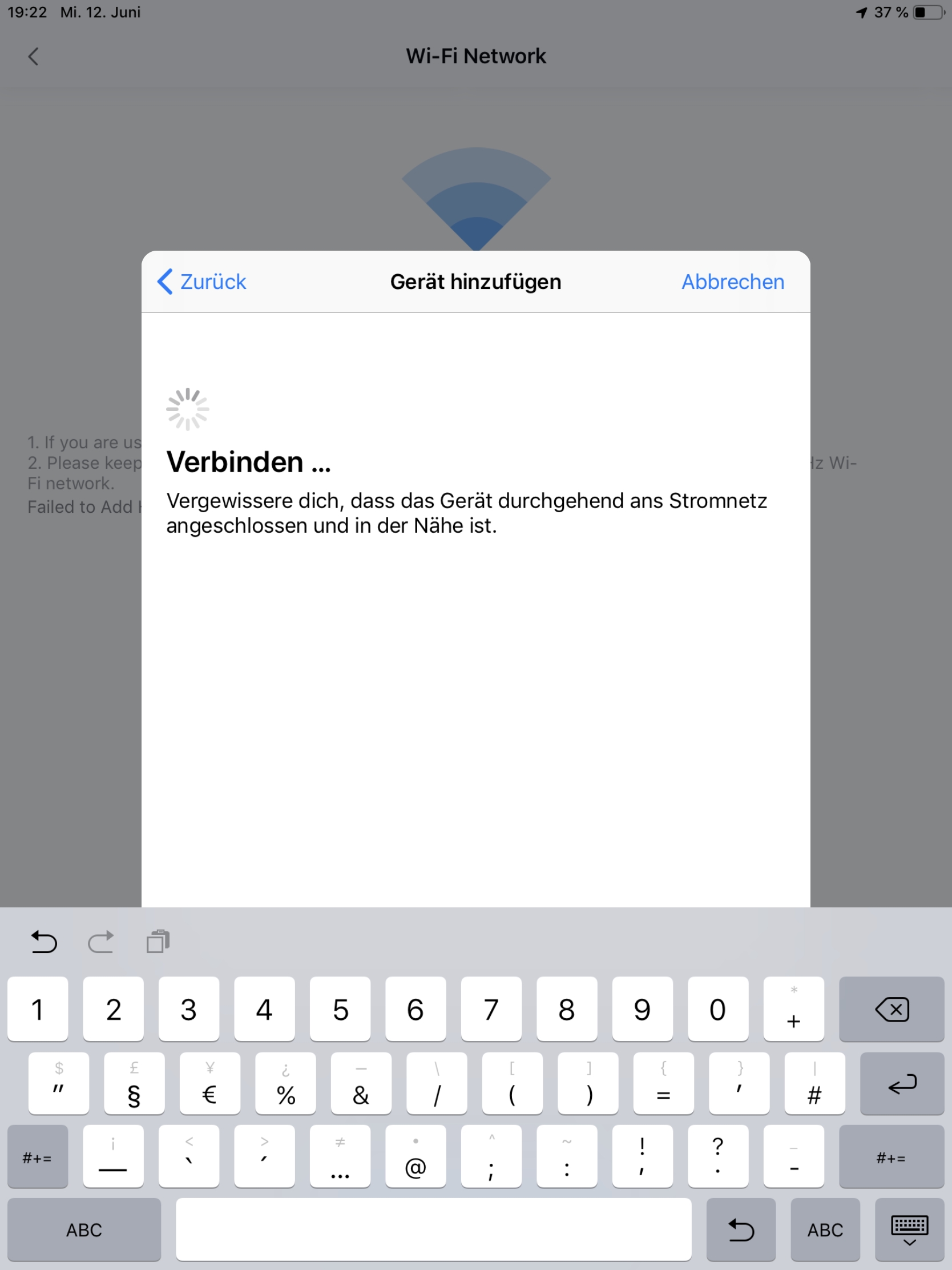

Guten Abend,
Ich habe seit heute Abend auch einen Aqara Hub V3 HomeKit, leider kriege ich ihn nicht in HomeKit bzw. In mein Netzwerk eingebunden.
Ich gehe wie folgt vor:
+Warte bis der Hub orange / gelb blinkt
+bestätige das 2,4 GHz aktiv ist
+suche den Aqara Hub und gebe den HomeKit Code ein

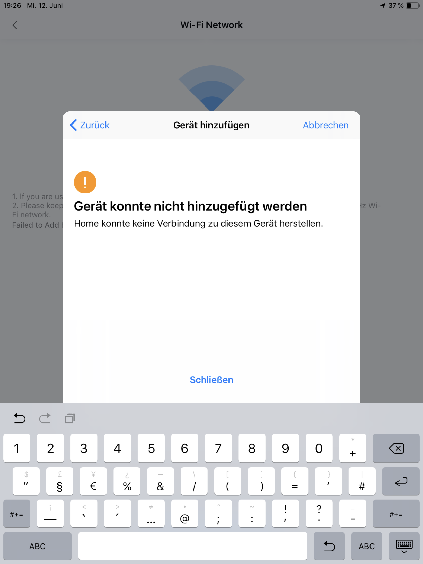

+dann versucht er sich zu verbinden bis die Meldung kommt das der Hub nicht hinzugefügt werden konnte
+der Hub blinkt dann blau
5 GHz habe ich deaktiviert und alle Repeater entfernt, ich habe es bei der aktuellen Aqara App schon mit Region China und Europe versucht, mit und ohne anmelden, leider ohne Erfolg .
Ich habe es mit einem iPad und iPhone probiert, der Router ist eine Fritzbox 7590!
Mehrmaliges Resetten und neustarten funktionierte auch nicht.
Bin schon am verzweifeln und hoffe das ihr mir weiterhelfen könnt.....bzw. mal genau beschreiben wie ihr den Hub erfolgreich eingebunden habt

Ich hatte ehemals selbes Problem. Habe dann ein Android Smartphone zur Einrichtung genommen, hat problemlos funktioniert. Seitdem habe ich es aber auch nicht mehr benötigt ?
habe das Problem gefunden!
Ich habe nochmal den ganzen Thread durchgelesen und bin dann dank Xenia auf die Lösung gekommen.
Ich hatte ein Leerzeichen in meinem WLAN Namen, habe es abgeändert und dann ging es sofort!
Ich Danke nochmal recht herzlich, besonders Xenia![]()
Gruß Rocky

Super, dass es letztlich doch geklappt hat
also nochmal besten Dank!
Wenn ich deinen Beitrag nicht gelesen hätte dann wäre der Hub heute zurück gegangen!
Mir ging es mit meinem ersten Hub genauso und ich habe ihn nach längerem Hin und Her mit dem Verkäufer bei Ali tatsächlich zurück geschickt weil ich dachte, er wäre defekt ??
Beim zweiten wurde mir dann klar, dass der nicht auch defekt sein kann und ich habe noch mehr gegoogelt als vorher eh schon. In irgendeinem Forum und irgendeinem Beitrag über den Mi Hub bin ich dann darüber gestolpert, dass jemand alle Leer- und Sonderzeichen aus seiner SSID entfernt hat und den Hub dann sofort connecten konnte.
