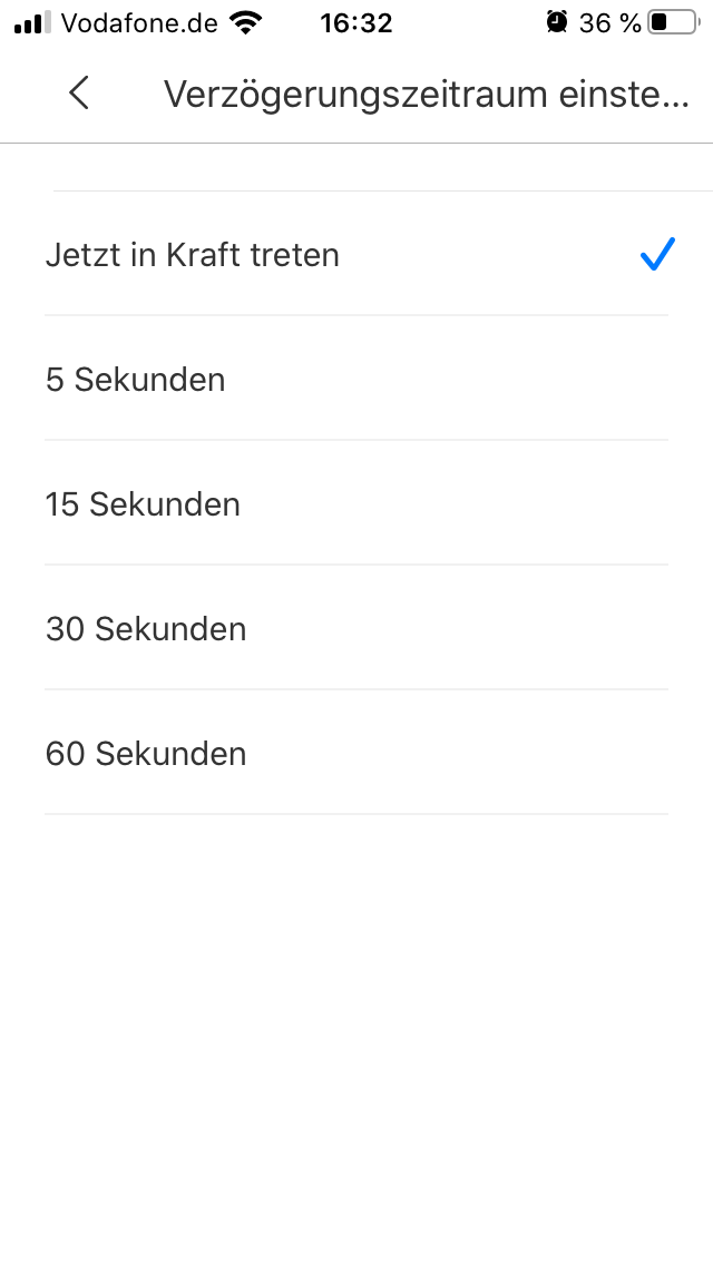

ZitatAbzug gibt es, da mir zu viele Einschränkungen in der Automatisierung vorliegen. Bestes und wichtigstes Beispiel: Keine Verzögerung zur Deaktivierung des Alarmsystems möglich, d.h. man kann beim Nachhausekommen den Alarm nicht Manuel über einen Schalter deaktivieren, bevor er ausgelöst wird. Einzige Möglichkeit ist die App oder man bastelt sich ein anderes Auslöseszenario.

Habe gerade nachgeschaut. Man kann eine Alarmverzögerung einstellen (feste Werte bis 60 sek.)
Ob der Hub sonst mehr beschnitten ist als das Chinapendant weißlich nicht. Habe mit der Mi-App vorher nicht gearbeitet.Sagt mal könnt ihr auf die Version 1.6.9 Updaten?
