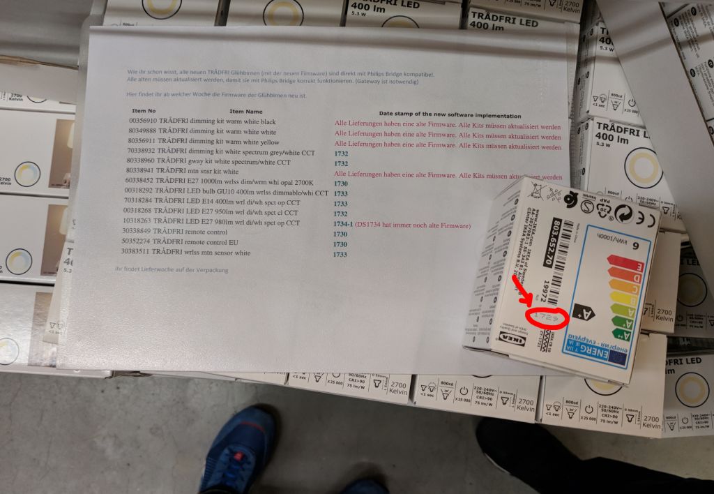

Wenn sich wirklich gar keine anmelden lässt, ists wohl die alte Firmware. Allerdings passiert das manchmal auch mit "passenden" Birnen.
Meine GU10 zeigen mit Dot Printer in der Tat aufgedruckt: 1727. Diese waren alle aktuell.
So oder so glaube ich, dass es Sinn macht, ein Gateway für künftige Updates zu haben. Man kann "theoretisch" auf der Website den lokalen Vorrat sehen. Allerdings bin ich mir nicht sicher, wie aktuell das wirklich ist. War drin für GU10, die Website hat sie als "nicht vorrätig" angezeigt. Es war ein Karton voll da.
