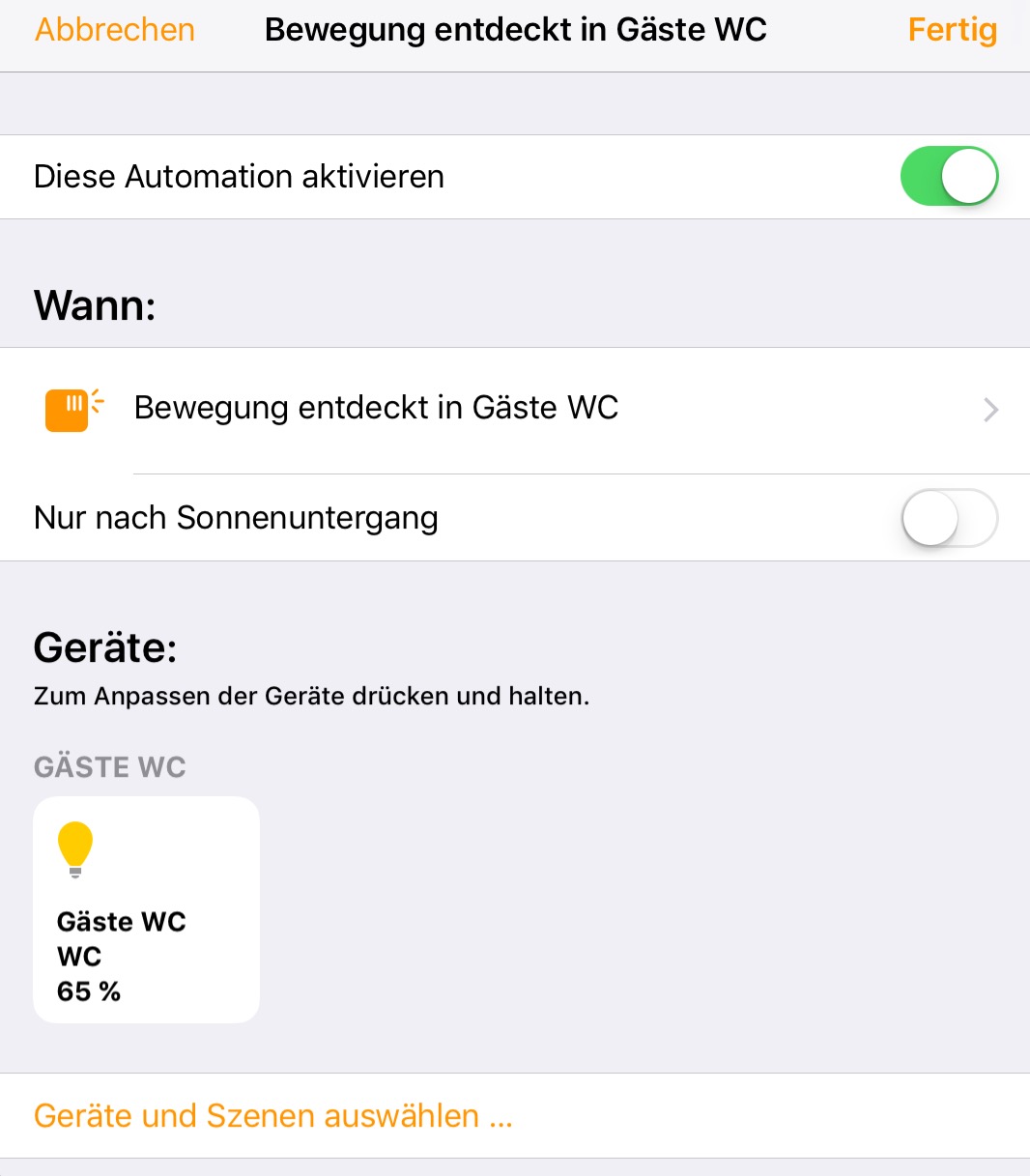

Ich glaube, meine Frage hat sich erledigt.
Habe gerade herausgefunden, dass ich über die Elgato Eve App die Hue Bewegungsmelder mit den Ikea Birnen verbinden kann. ?

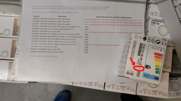

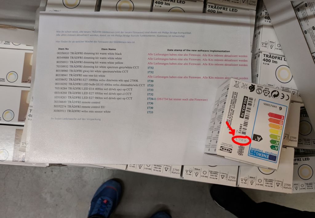

Ich habe das Thema jetzt ewig ruhen lassen da ich am Anfang von tradfri keine einzige Lampe mit der hue Bridge gefunden habe. Das war ja der vermutlich zu alten Firmware der leuchten geschuldet. Und später hatten die in unserem Ikea auch nie Lampen mit entsprechender SN/FW...

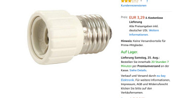

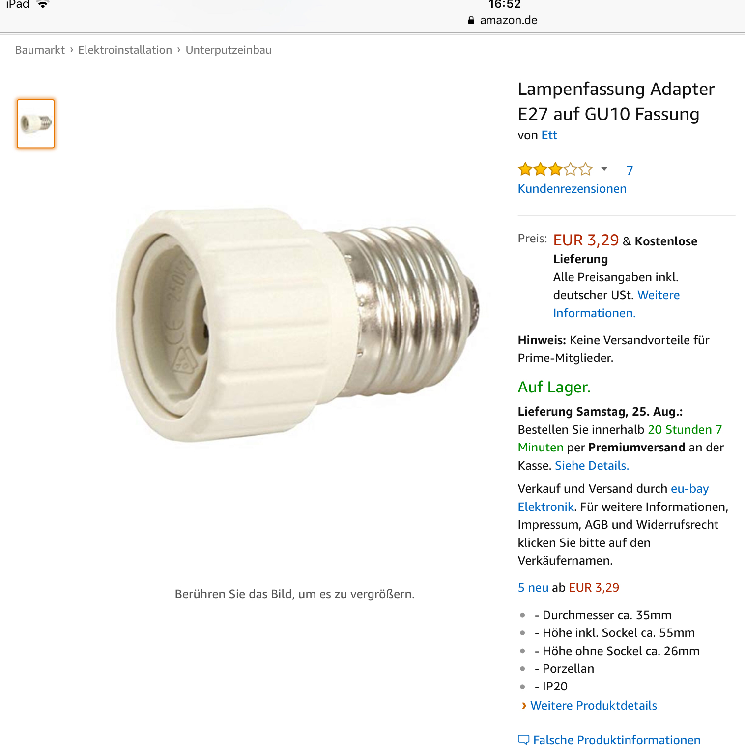

Alternativ wäre, einfach ein GU10 Sockel dran machen und in der Nähe der Bridge bringen.
Das sollte auch funktionieren.

Eventuell ist das eine Lösung. Kann ja man mal wieder gebrauchen.
Oh ja coole Sache ne alte Lampe findet sich schon Danke dir !

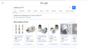

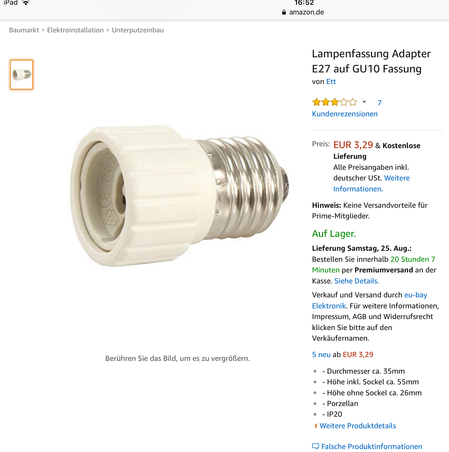

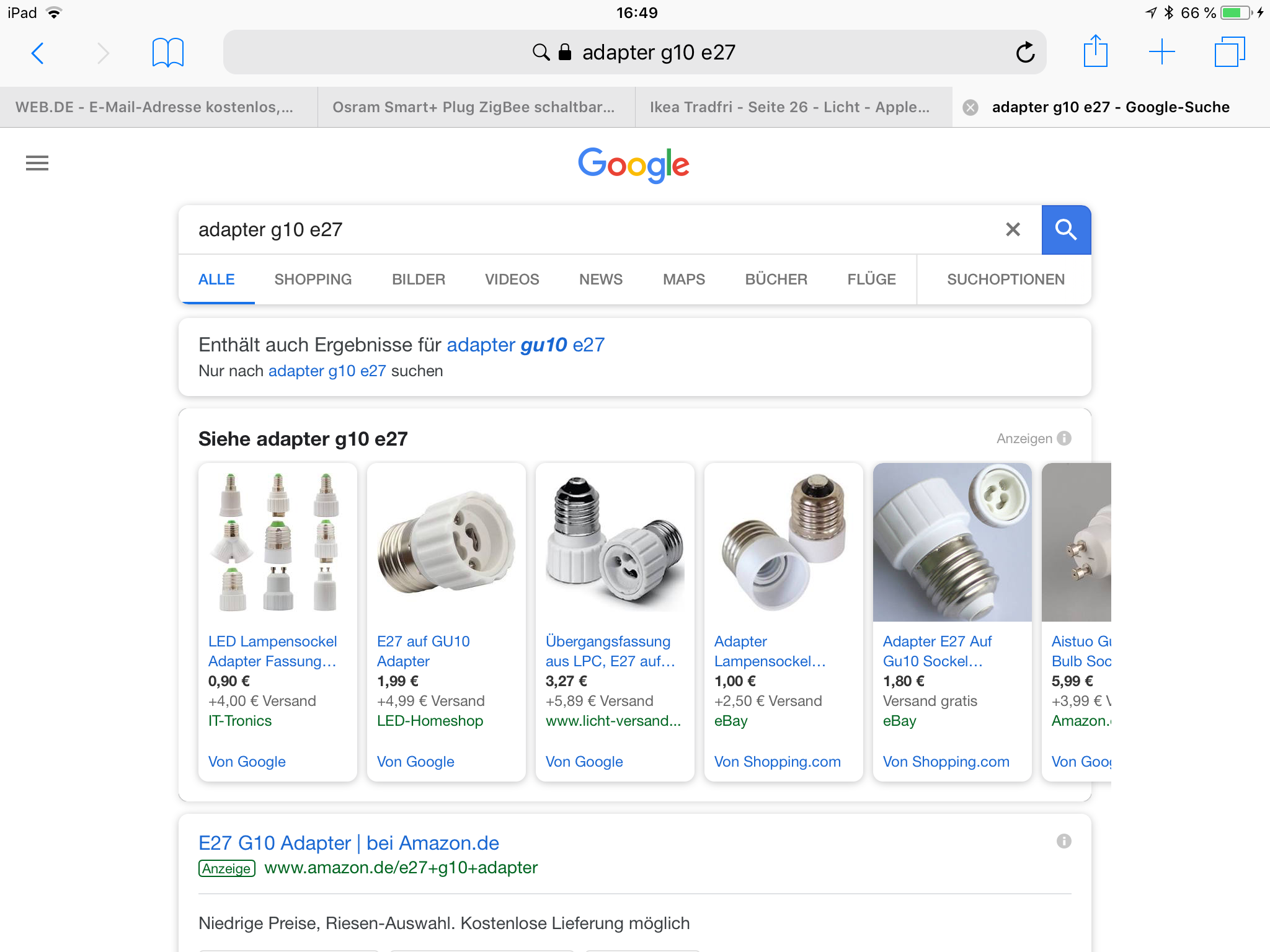

Aber wie soll ich denn bitte eine GU10 nahe an meine Hue Bridge bringen für touchlink? Ist das wirklich noch so dermaßen bescheiden die zu finden?
Adapter von GU10 auf E27 bzw. E14. Nacht-/Schreibtischlampe mit entsprechender Schraubfassung und ab dafür…
