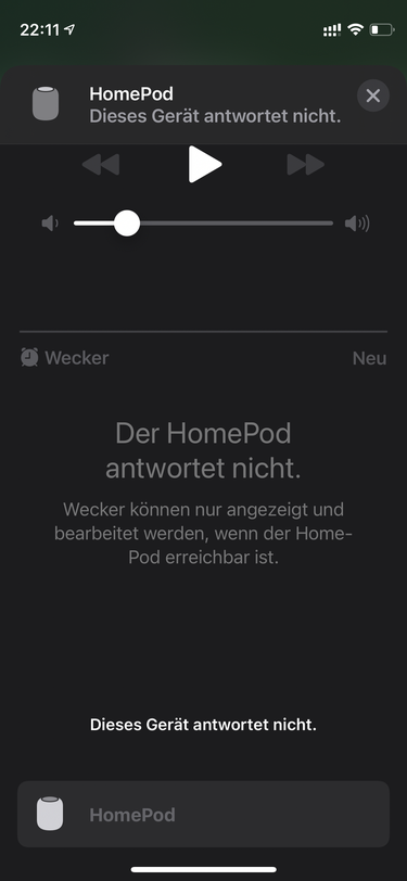

Mein HomePod macht mich fertig…
Ok jetzt ist er vermeintlich wieder da aber Siri faselt wieder was von wegen irgendwas stimmt mit den iCloud Einstellungen nicht.
Langsam kriege ich etwas Hass auf Apple ..
Haaalt, nicht zum Täter werden !!
Das sieht mir schwer nach NetzProblemen aus. Ich frickel auch ständig an meinem Mesh herum -betrachte es mittlerweile als Hobby, sonst könnte ich mich auch ständig ärgern.
Aber es sind oftmals Router und Repeaterprobleme, oder kollidiernde Benennungen in Router und Home etc.
Versuche mal die weniger wichtigen Geräte zu löschen, vor allem die älteren mit WLAN. Ich bin gerade dabei die "Last" zu verteilen auf LAN, WLAN, Bluetooth und Thread... und stelle fest, dass es entspannter wird. vor allem die Entlastung des WLANs und die Schnelligkeit von Thread bringt's. Aber die Umstellung dauert eben und man muss Altes entsorgen können.
