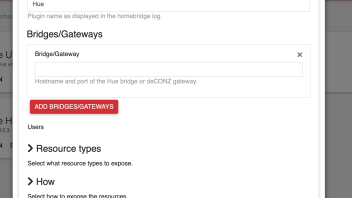

Name (Plugin name as displayed in the homebridge log). Aktuell steht Hue drin
Bridge/Geateway: Das Feld ist leer. Da habe ich meine Ip - Adresse eingegeben. Was will er dort für einen Port?
Und was gebe ich dort ein? Nur die IP?
homebridge-hue
Über den Terminal oder über die Shell?
Das ist das gleiche. Ich verwende die Web-Oberfläche.
Bei mir steht auch Hue drin. Aber ich glaube nicht, dass du deine IP-Adresse eingegeben hast, denn du hast ja gar keine. Dein Computer hat eine oder die Hue-Bride, aber du nicht. Nein, ich will dich hier nicht verarschen, aber etwas präziser brauche ich es schon .

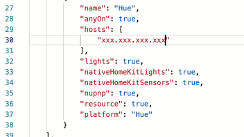

Ich schreibe meine config.json immer direkt in JSON. Die Hue-Konfig sieht bei mir so aus:
Die GitHub-Seite zu Homebridge-Hue hast aber schon gelesen, oder?
- Run Homebridge Hue for the first time, press the link button on (each of) your bridge(s), or unlock the deCONZ gateway(s) through their web app. Note the bridgeid/username (API key) pair for each bridge and/or gateway in the log output. Edit
config.json
to include these, see Configuration.
Note that you cannot add these through the Homebridge Hue Settings in Homebridge Config UI X, but you can use the Homebridge Config Editor.
Dir fehlt scheinbar noch der User Token von der Hue Bridge. Dazu musst du auf der Hue Bridge den großen Button in der Mitte drücken um sie in den Pairing-Modus zu versetzen. Dann sollte dir der User Key/Token in der Weboberfläche der Homebridge-Config-UI unter "Status" im Homebridge Protokoll angezeigt werden (sofern die IP-Adresse der Bridge etc. alles bis dahin stimmt).
Ausgerechnet homebridge-hue ist etwas speziell am Anfang. Da das Plugin mit der Hue-Bridge kommunizieren will und die Hue-Brigde das nur zulässt, wenn man sich darauf einloggt, muss das Plugin erst einmal einen User dort anlegen.
Wenn man das Log beim Neustarten der Homebridge verfolgt, sieht man, das homebridge-hue dort eine Aufforderung hinschreibt, den Knopf auf der Hue-Bridge zu drücken. Wenn man das tut, dann schreibt homebridge-hue die User-Konfiguration ins Log und die muss man kopieren und dann in die config.json eintragen.
Das ist eine einmalige Sache. Du kannst die direkt im Config-Editor hinzufügen oder über die Einstellungen des Plugins. Dann nochmal die Homebridge starten.
Jo, das habe ich überlesen. Den Knopf habe ich nicht gedrückt. DANKE
Bitte habe Nachsicht mit mir. Wenn ich die Zeile mit users kopiere und einsetze macht die Config eine Fehlermeldung. "Syntaxfehler in der Konfiguration" und unterschlängelt das users.
Schließende " am Ende gesetzt? auch die entsprechende } Klammern überall?
Dann zeig mal her. Das kriegen wir schon hin. Mit diesem JSON-Krempel kämpft jeder. Du bist nicht allein
Danke, es läuft.
