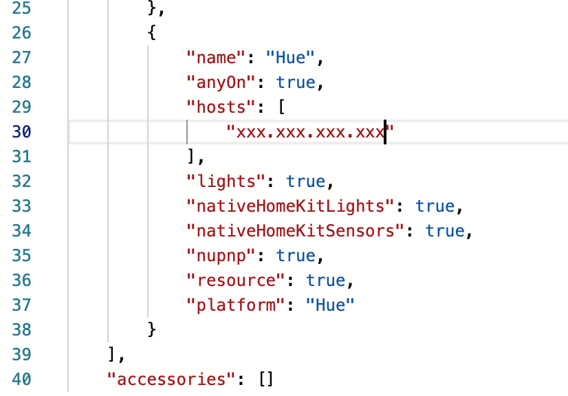

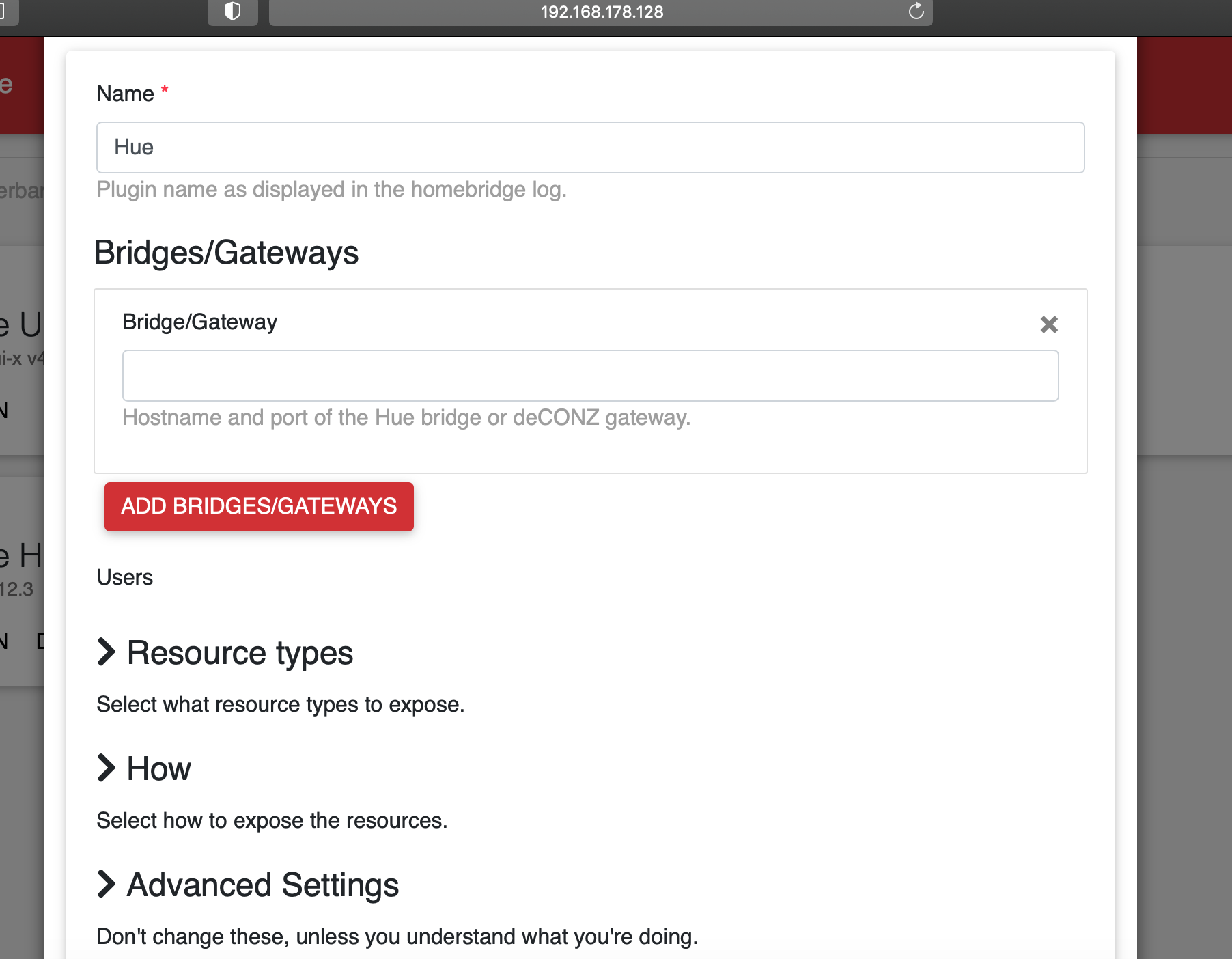

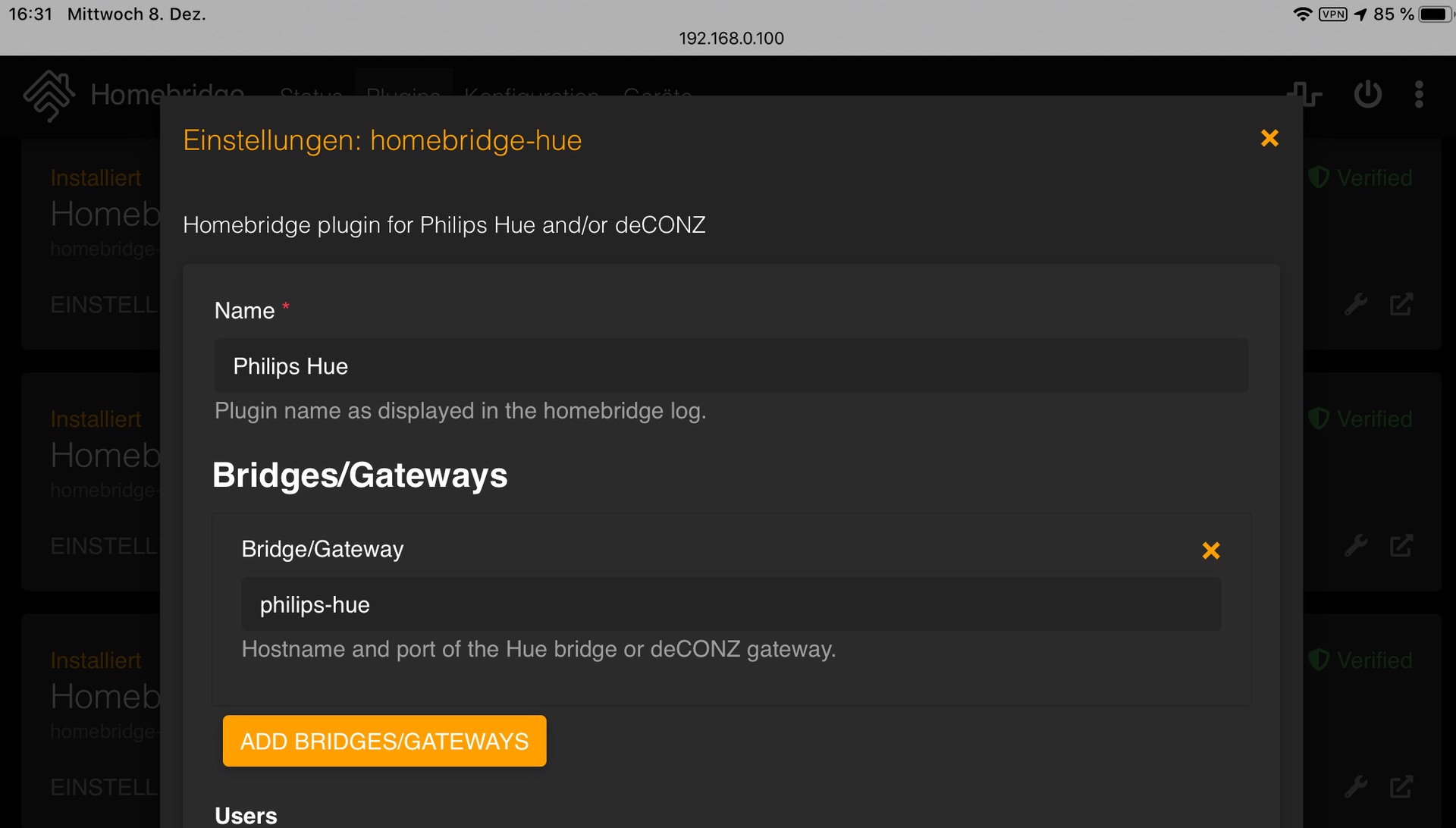

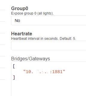

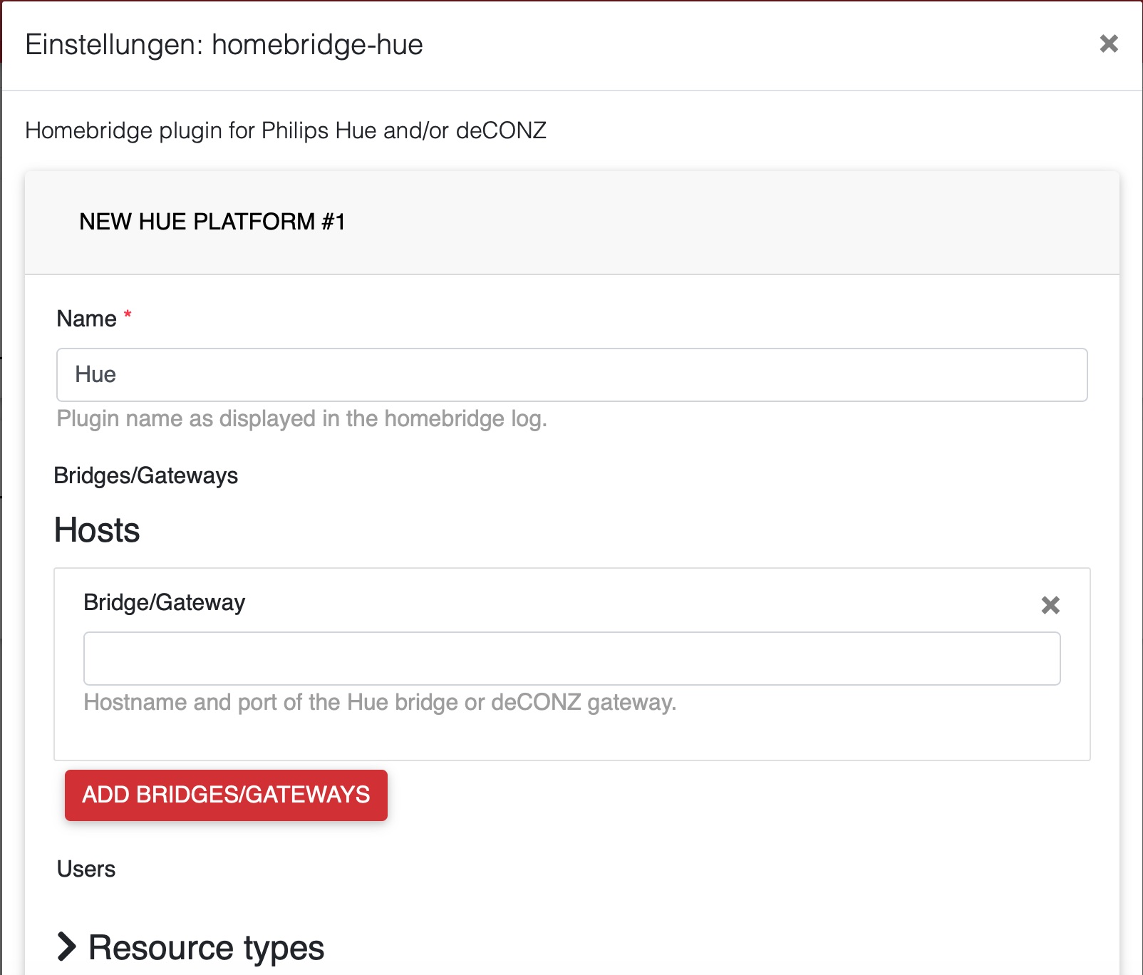

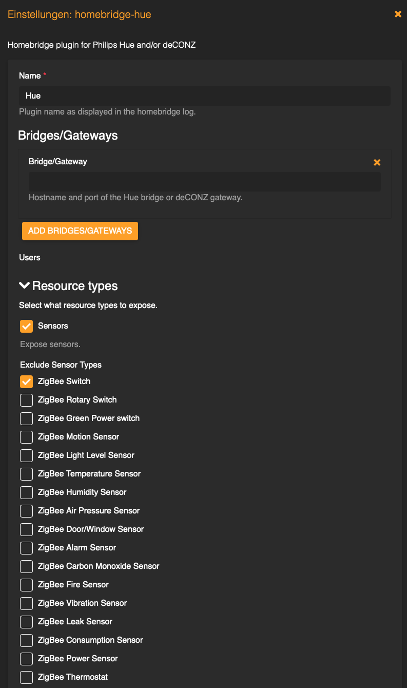

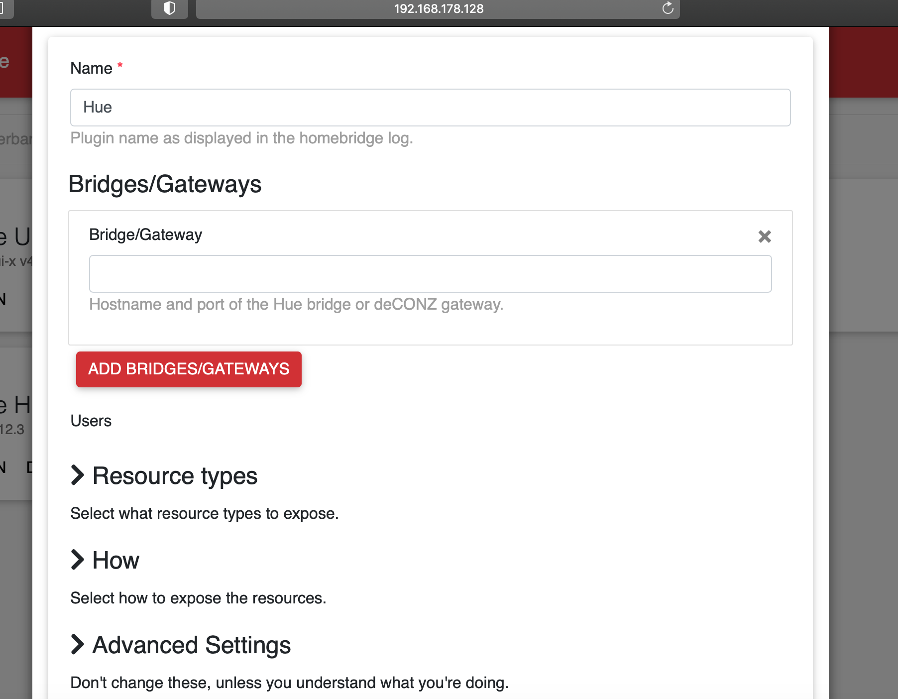

  • Name (Plugin name as displayed in the homebridge log). Aktuell steht Hue drin
    Bridge/Geateway: Das Feld ist leer. Da habe ich meine Ip - Adresse eingegeben. Was will er dort für einen Port?
    Und was gebe ich dort ein? Nur die IP?
  • Über den Terminal oder über die Shell?
    Das ist das gleiche. Ich verwende die Web-Oberfläche.
    Bei mir steht auch Hue drin. Aber ich glaube nicht, dass du deine IP-Adresse eingegeben hast, denn du hast ja gar keine. Dein Computer hat eine oder die Hue-Bride, aber du nicht. Nein, ich will dich hier nicht verarschen, aber etwas präziser brauche ich es schon ^^.

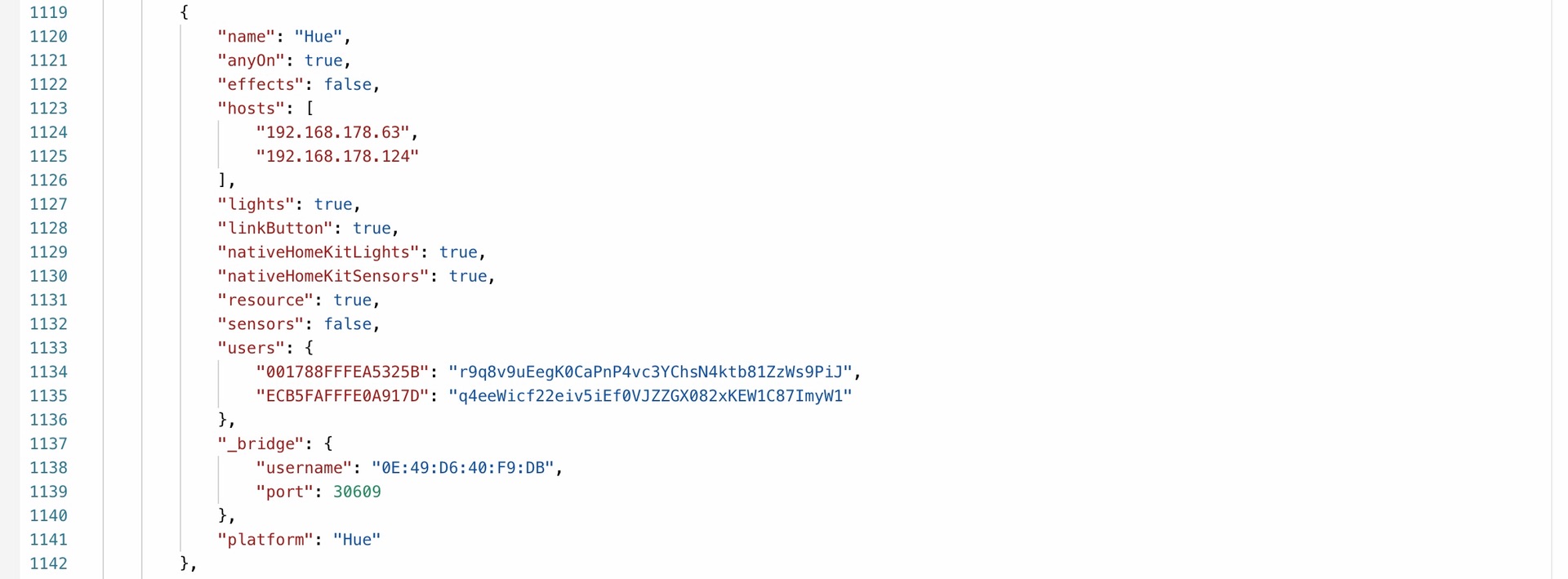

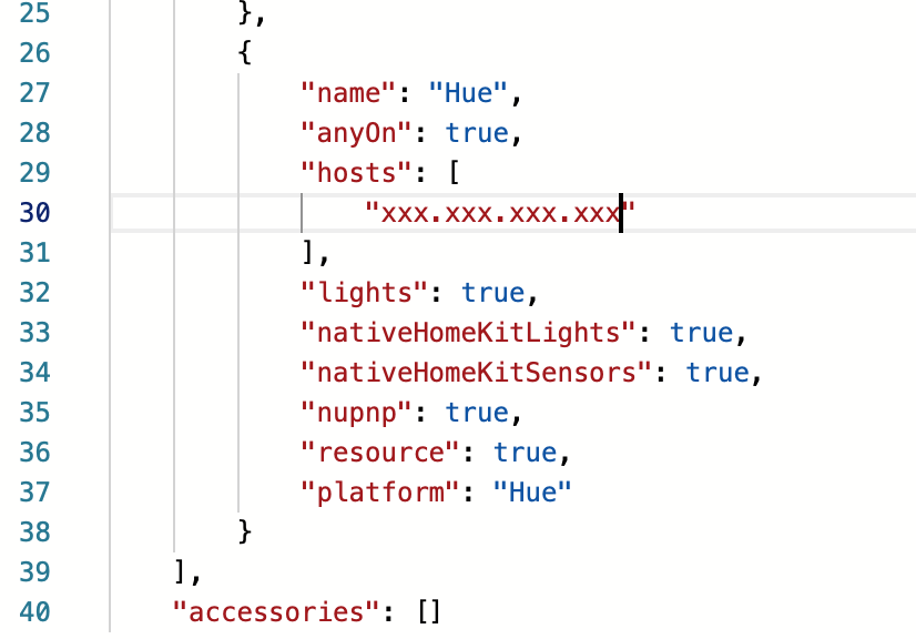

    Ich schreibe meine config.json immer direkt in JSON. Die Hue-Konfig sieht bei mir so aus:
                "platform": "Hue",
                "host": "192.168.1.23",
                "lights": true,
                "users": {
                    "001788XXXE216401": "woCUc1QYxyxyxyxyji674fKCpN78-65rUK0mbuqWs"

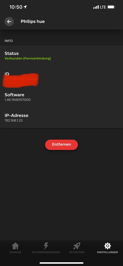

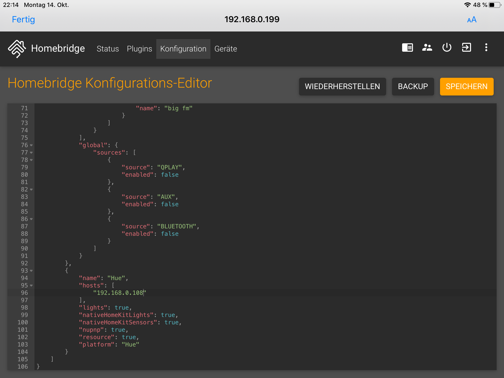

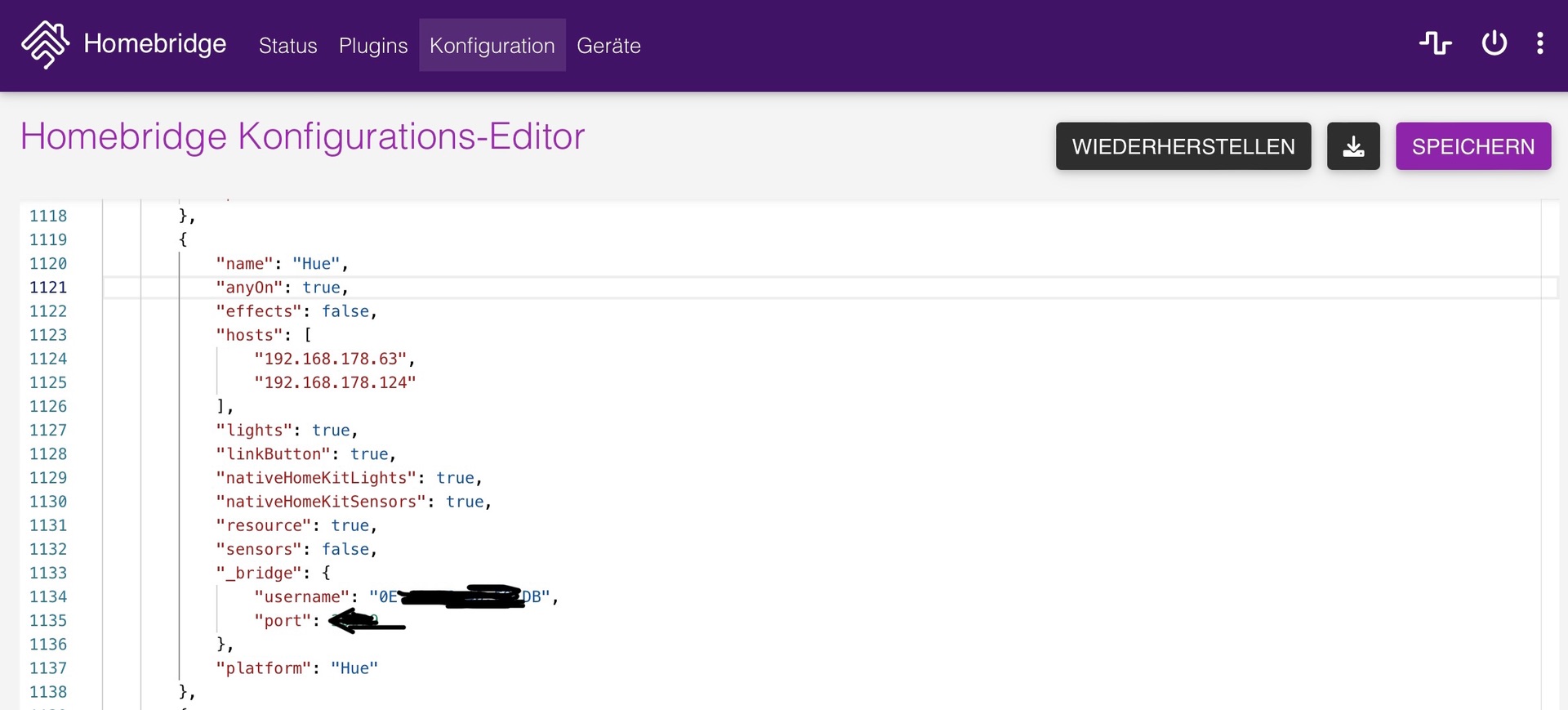

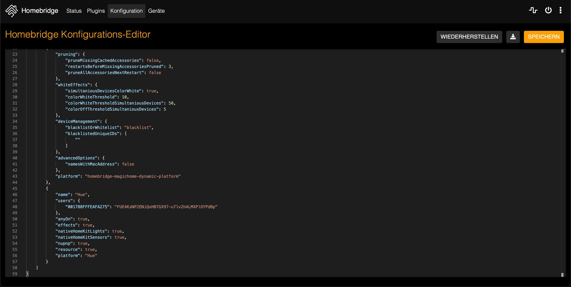

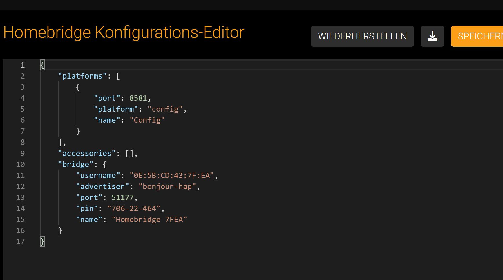

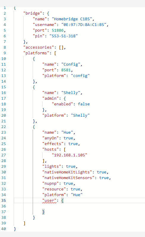

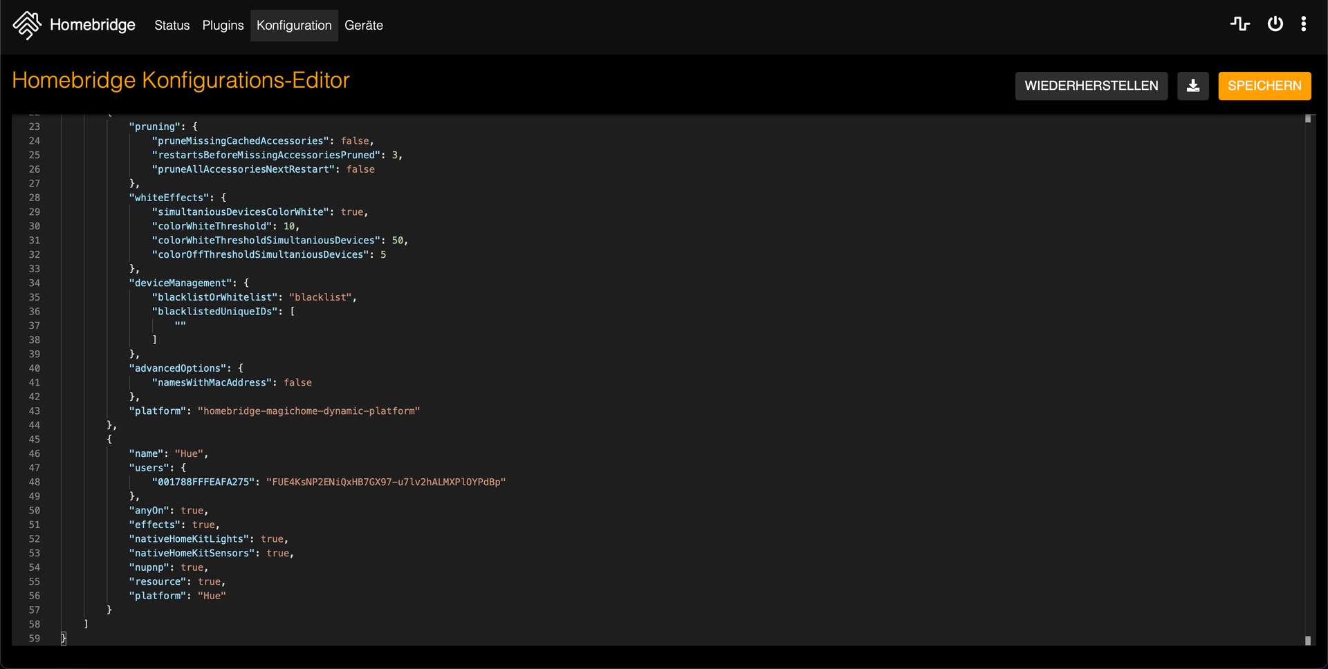

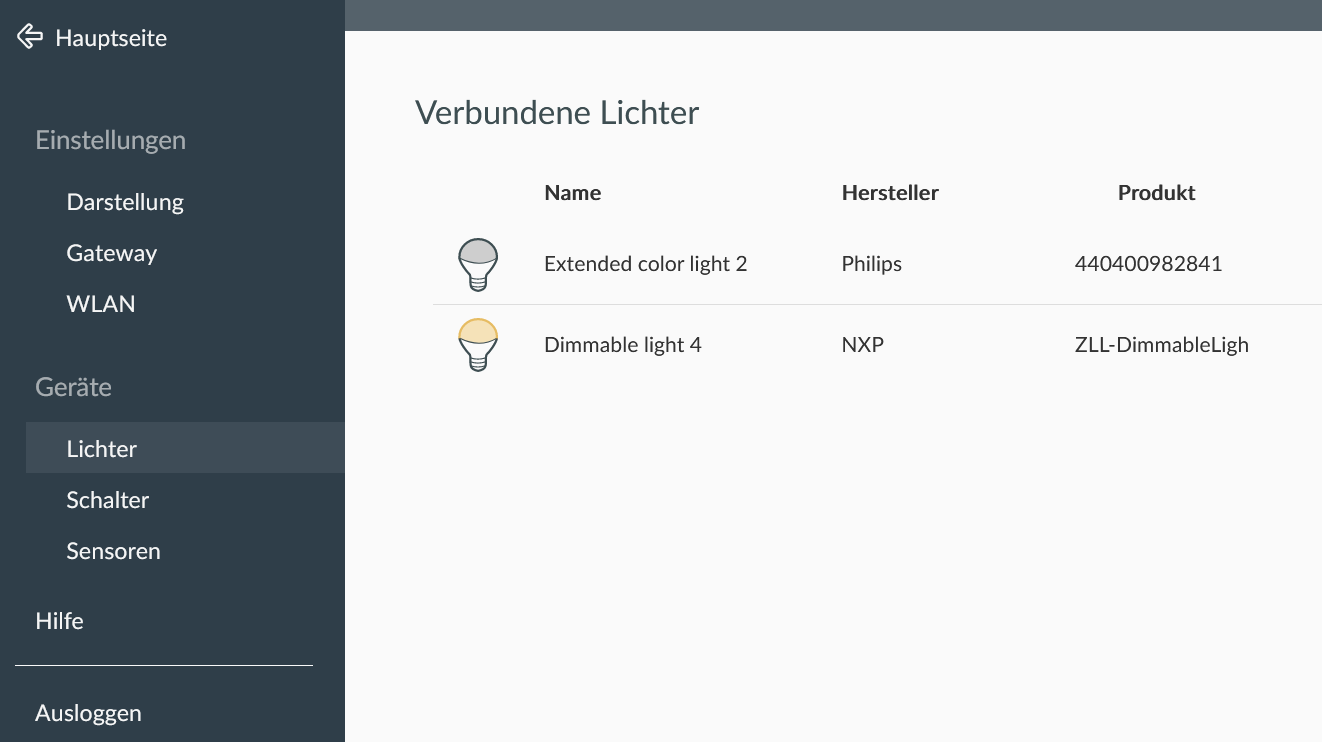

  • Wenn ich in
    -Plugins
    -Homebridge Hue
    -auf Einstellungen gehe, erscheint das Bild
    Wenn ich bei Bridges die IP-Adresse von der Home-Bridge ;)eingebe, schreibt er das in die Config.json. Läuft aber nicht.

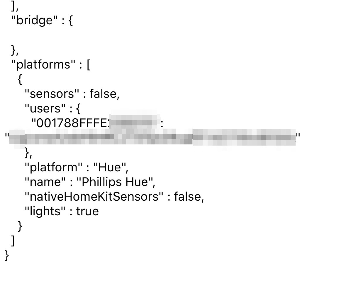

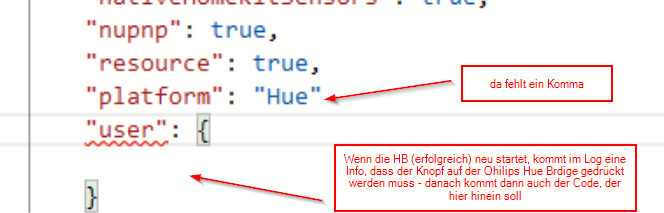

    Und so sieht das dann in der Config aus.
    Einmal editiert, zuletzt von DJay () aus folgendem Grund: Ein Beitrag von mini mit diesem Beitrag zusammengefügt.

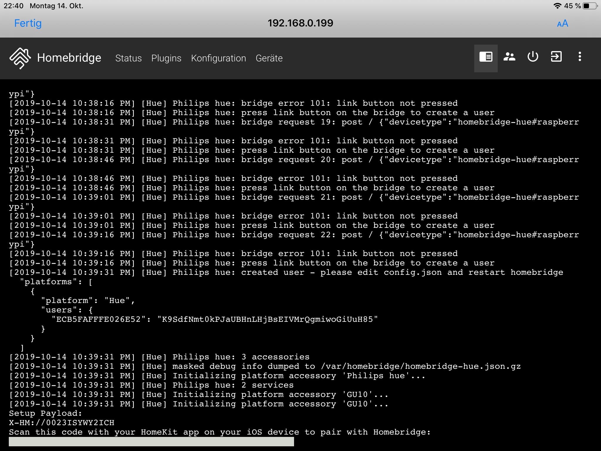

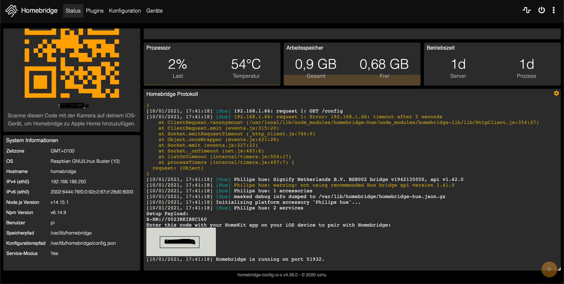

  • Die GitHub-Seite zu Homebridge-Hue hast aber schon gelesen, oder? ;)
    • Run Homebridge Hue for the first time, press the link button on (each of) your bridge(s), or unlock the deCONZ gateway(s) through their web app. Note the bridgeid/username (API key) pair for each bridge and/or gateway in the log output. Edit config.json to include these, see Configuration.
      Note that you cannot add these through the Homebridge Hue Settings in Homebridge Config UI X, but you can use the Homebridge Config Editor.
    Dir fehlt scheinbar noch der User Token von der Hue Bridge. Dazu musst du auf der Hue Bridge den großen Button in der Mitte drücken um sie in den Pairing-Modus zu versetzen. Dann sollte dir der User Key/Token in der Weboberfläche der Homebridge-Config-UI unter "Status" im Homebridge Protokoll angezeigt werden (sofern die IP-Adresse der Bridge etc. alles bis dahin stimmt).
  • Ausgerechnet homebridge-hue ist etwas speziell am Anfang. Da das Plugin mit der Hue-Bridge kommunizieren will und die Hue-Brigde das nur zulässt, wenn man sich darauf einloggt, muss das Plugin erst einmal einen User dort anlegen.
    Wenn man das Log beim Neustarten der Homebridge verfolgt, sieht man, das homebridge-hue dort eine Aufforderung hinschreibt, den Knopf auf der Hue-Bridge zu drücken. Wenn man das tut, dann schreibt homebridge-hue die User-Konfiguration ins Log und die muss man kopieren und dann in die config.json eintragen.
    Das ist eine einmalige Sache. Du kannst die direkt im Config-Editor hinzufügen oder über die Einstellungen des Plugins. Dann nochmal die Homebridge starten.

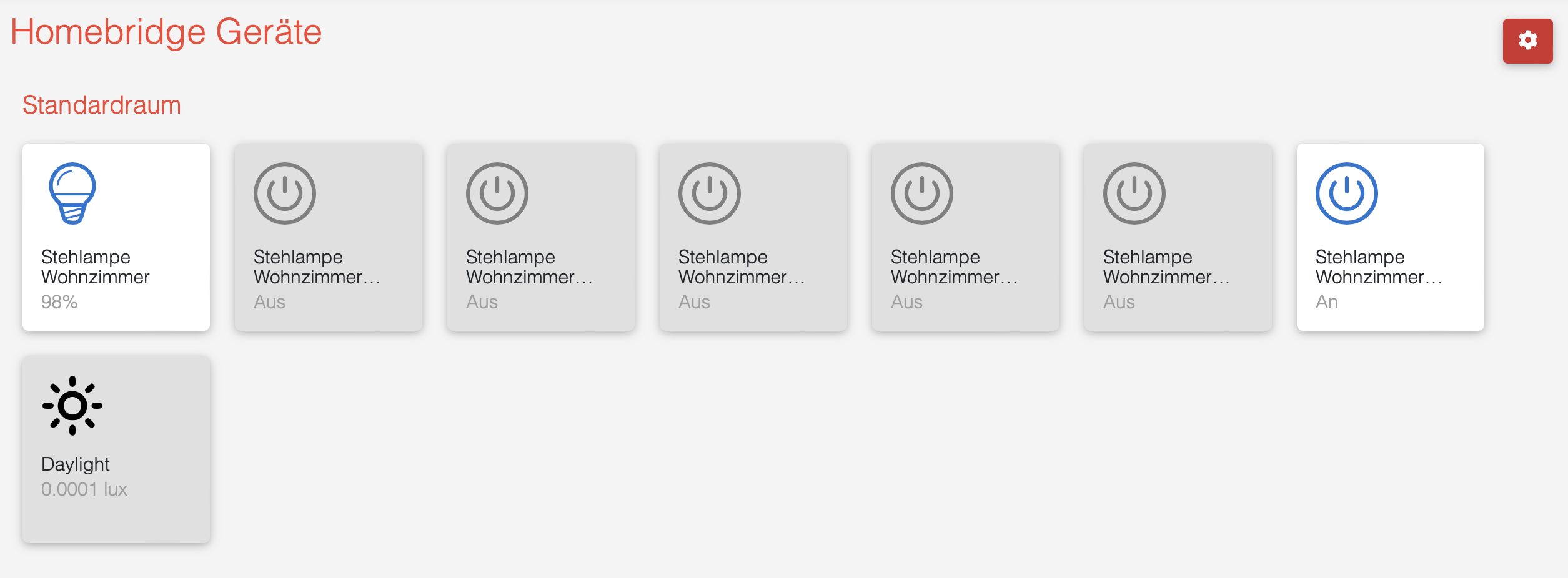

    Jo, das habe ich überlesen. Den Knopf habe ich nicht gedrückt. DANKE

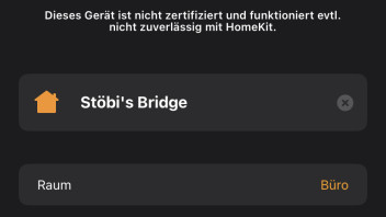

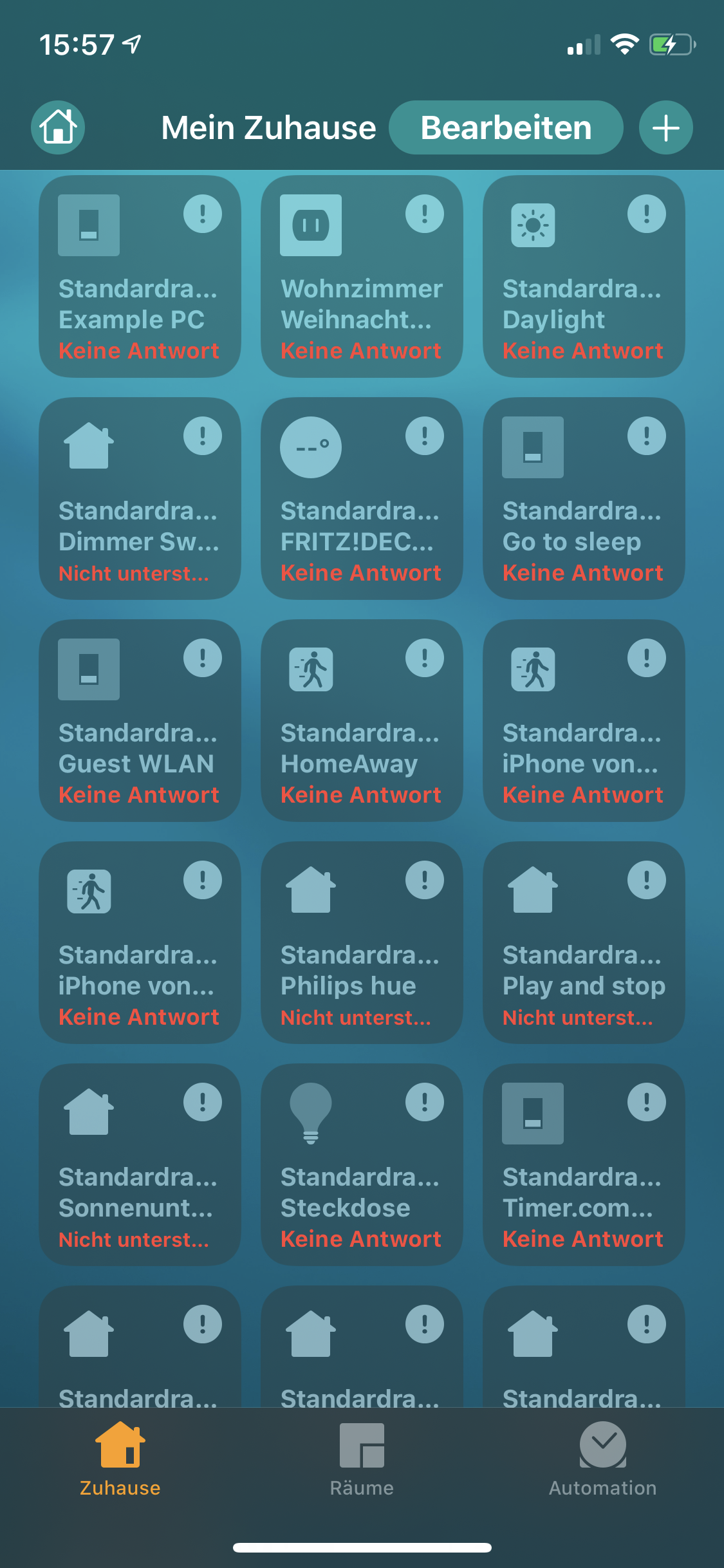

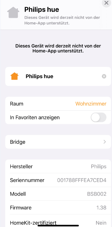

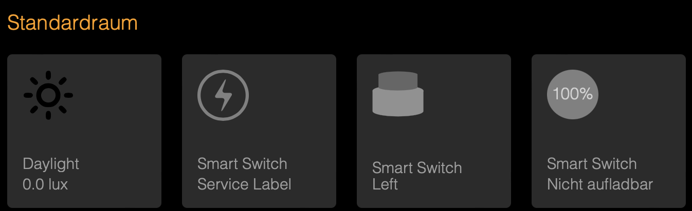

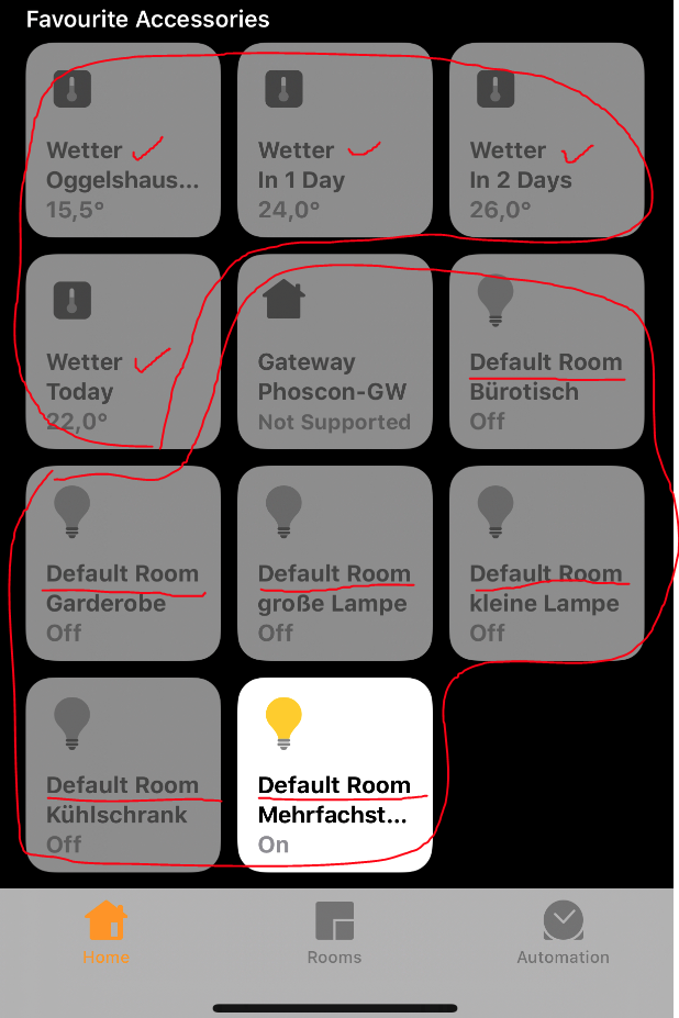

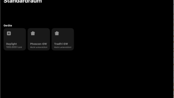

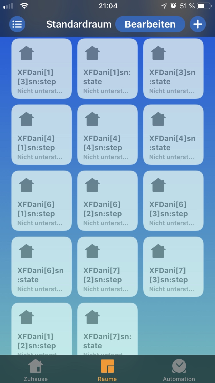

    Aktuell sieht es so aus, dass ich nur mit Drücken des Knopfes nun im Standardraum einen Osram - Schalter habe. Muss ich die Config trotzdem noch ändern?
    Zusätzlich habe ich jetzt noch eine Philips Hue nicht zertifiziert im Standardraum (wird wohl die Homebridge sein) und zweimal Haustür ???

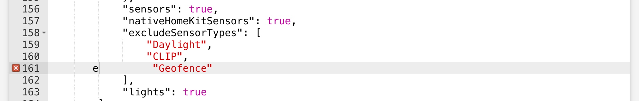

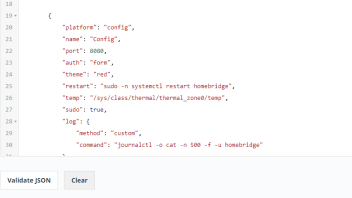

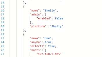

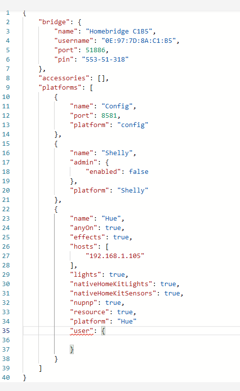

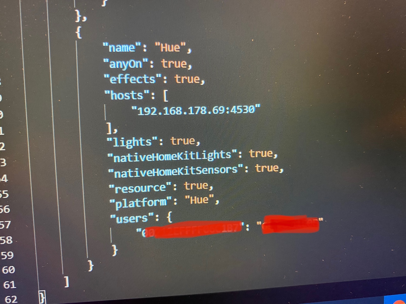

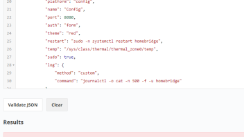

    Bitte habe Nachsicht mit mir. Wenn ich die Zeile mit users kopiere und einsetze macht die Config eine Fehlermeldung. "Syntaxfehler in der Konfiguration" und unterschlängelt das users. :(
  • Wenn ich die Zeile mit users kopiere und einsetze macht die Config eine Fehlermeldung. "Syntaxfehler in der Konfiguration" und unterschlängelt das users.
    Dann zeig mal her. Das kriegen wir schon hin. Mit diesem JSON-Krempel kämpft jeder. Du bist nicht allein :saint:

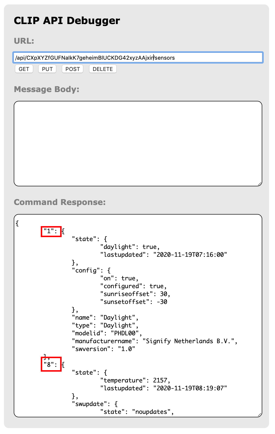

    ph -H 192.168.178.98:8080 lightlist -v
    Es wird verlangt, dass ich mit createuser einen user anlege, den habe ich ja aber schon......
    Oder verwende ich den falschen port?
    Ich habe auch den user eingefügt mit „-u xxxxxxxxxxxxxxx“
    Es erscheint dann folgendes:
    ph lightlist: fatal: api error 1: unauthorized user
    Wenn ich den Port 8080 noch mit eingebe, erscheint:
    ph: error: 192.168.178.98:8080: cannot connect: ECONNREFUSED
    ph: fatal: 192.168.178.98:8080: not a Hue bridge nor deCONZ gateway
    Einmal editiert, zuletzt von Kohle_81 ()

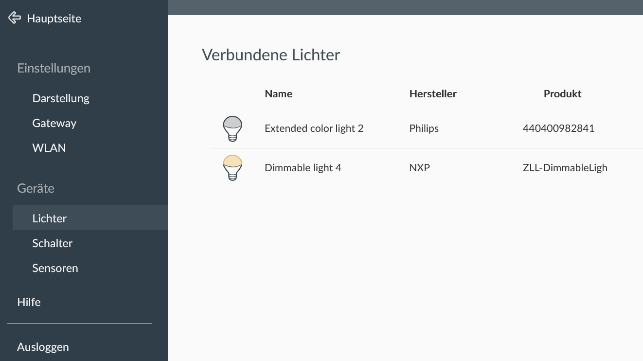

  • Ich habe in der Phoscon App Gateway - Erweitert - App Verbinden gedrückt.
    Dann konnte ich den Befehl ausführen.
    Ich bin aber ein Linux DAU und probiere mich immer durch. Also, mach vorher besser ein Backup :)
    Grüße,
    Jo

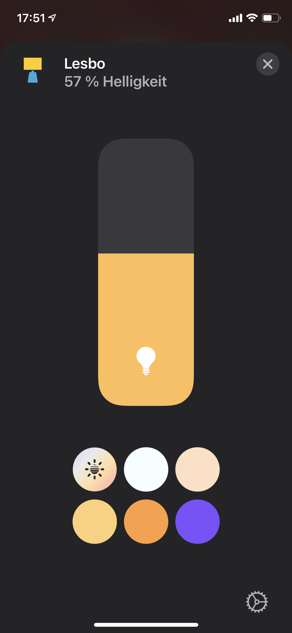

  • Ich hab jetzt ein anderes Problem mit meinem HUE Plugin.
    Mit dem Update auf IOS14 untersützt ja Home Adaptive Lightning, und irgendwann habe ich das
    auch in meiner HUE App auf aktivieren geklickt.
    Leider stellt jetzt mein Zuhause ab und an die Lichter, die über das HUE-Plugin eingebunden sind,
    von warmweiss auf adaptive, was jedesmal zu einem Aufschrei meiner werten Gattin führt.
    Nein, die kann ich nicht austauschen ;)
    Ich kann keine Logik nachvollziehen, wann das passiert. Die 3 Lichter sind gruppiert, und manchmal
    wird auch nur eine der drei Lampen umgestellt.
    Ich habe schon sämtliche Automationen (an beim Aufstehen, an wenn bei Dunkelheit der erste nach
    Hause kommt) gelöscht und neu angelegt. Heute morgen wurde sie aber per Siri Sprachbefehl über
    den Homepod aktiviert, und nachdme sie gestern Abend definitiv alle warmweiss waren haben sie sich
    heute morgen wieder auf adaptiv geschaltet.
    Hat da jemand einen Tipp für mich?
    Danke,
    Jo

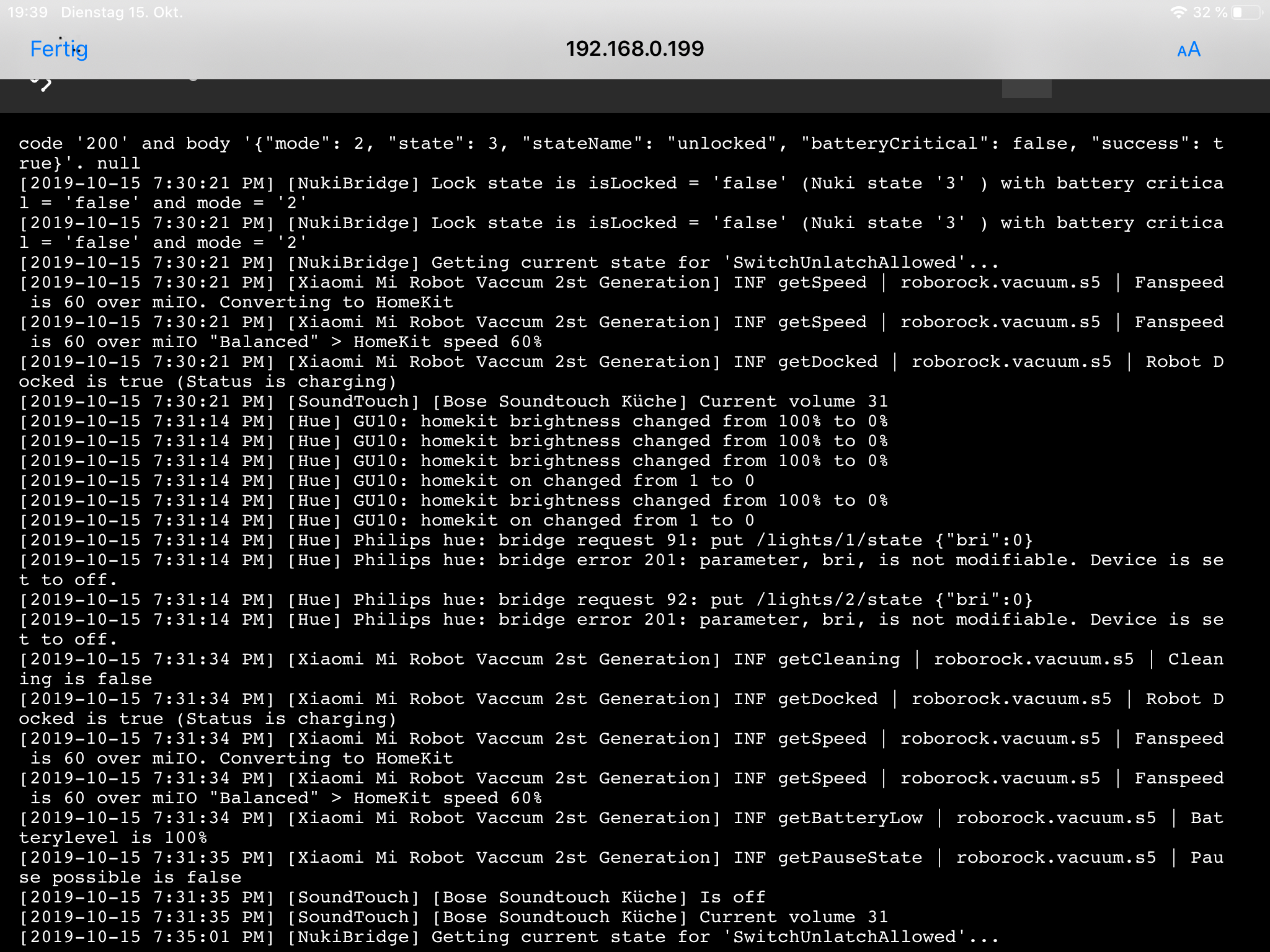

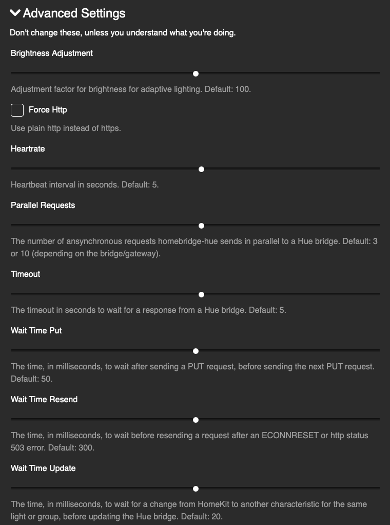

  • Nabbend zusammen,
    Ich hab bei mir zwei Szenen eine mit Licht an eine mit Licht aus.
    Nur leider hab ich seit ein paar Stunden das Problem das bei Licht ein/aus nicht alle Lampen zusammen schalten was bisher eigentlich immer ohne Probleme funktioniert hat.
    Wenn eine der Szenen auslöst dann werden immer nur ein paar Lampen geschalten und ich muss die Szene erneut auslösen um alle Lampen an/aus zu bringen.
    Im Log finde ich dann Folgenden Eintrag
    [Hue] request 210: PUT /lights/5/state {"on":true}
    [07/12/2020, 20:29:49] [Hue] http status 503 Service Temporarily Unavailable
    [07/12/2020, 20:29:49] [Hue] Philips hue: bridge request 210: put /lights/5/state {"on":true}
    [07/12/2020, 20:29:49] [Hue] Philips hue: bridge communication error: http status 503 Service Temporarily Unavailable
    [07/12/2020, 20:29:49] [Hue] request 211: PUT /lights/13/state {"on":true}
    [07/12/2020, 20:29:49] [Hue] Philips hue: bridge request 211: put /lights/13/state {"on":true}
    [07/12/2020, 20:29:49] [Hue] request 212: PUT /lights/8/state {"on":true}
    [07/12/2020, 20:29:49] [Hue] Philips hue: bridge request 212: put /lights/8/state {"on":true}
    [07/12/2020, 20:29:49] [Hue] request 213: PUT /lights/6/state {"on":true}
    [07/12/2020, 20:29:49] [Hue] Philips hue: bridge request 213: put /lights/6/state {"on":true}
    [07/12/2020, 20:29:49] [Hue] request 214: PUT /lights/12/state {"on":true}
    [07/12/2020, 20:29:49] [Hue] Philips hue: bridge request 214: put /lights/12/state {"on":true}
    Scheint als würde ein Kommunikationsproblem zwischen HUE Bridge und der HB vorliegen wenn ich das korrekt interpretiere.
    Wenn ich über die HUE App schalte dann werden alle Lampen gemeinsam geschalten.
    Habe die HB schon ein paar mal neu gestartet und das HUE Plugin ist auch auf dem aktuellen Stand.
