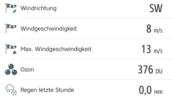

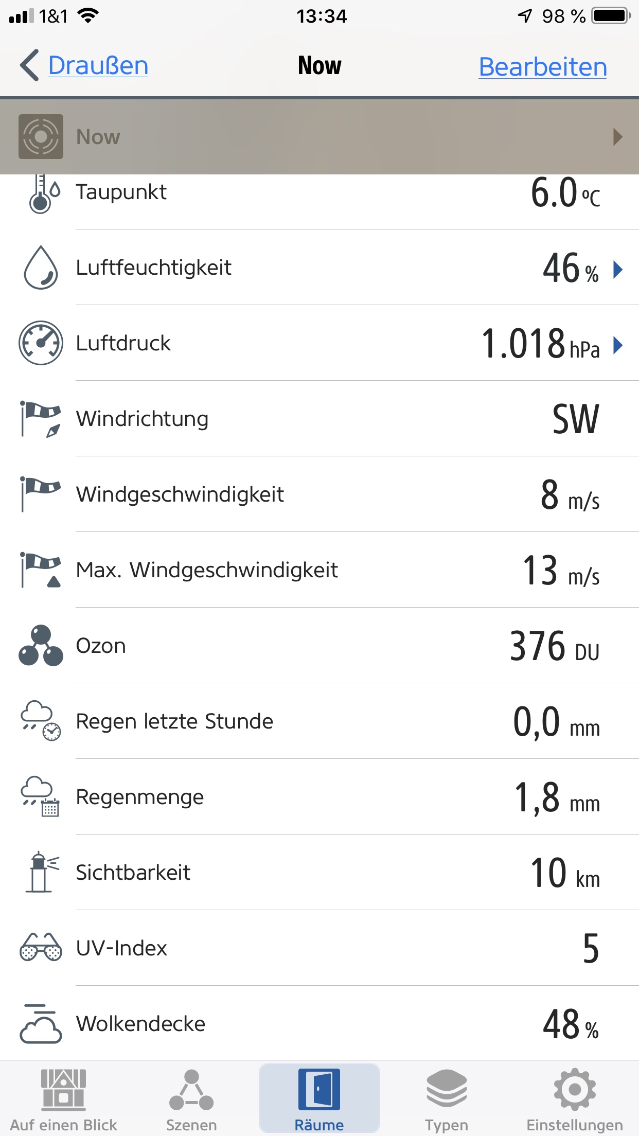

  • Du könntest beispielsweise das Plugin Weather Plus nehmen. Das hat dann in Homekit folgende Daten:
    Oder Du drückst einen Schalter, wenn es regnet. :-)
    Wie gesagt kenne ich dieses Plugin. Wenn ich in Eve eine Regel erstellen möchte, kann ich als Auslöser leider keinen bestimmten Schwellwert für "Regen" eintragen sondern nur einen Absolutwert. Wenig hilfreich. Oder wie würdest du das lösen?

  • Über das weather Plugin kann man die Luftfeuchtigkeit als Kachel in Home anlegen. Damit könnte man ja zumindest schonmal ungefähre Automationen verwirklichen. Beispiel (in Eve):
    Auslöser: Fenster auf
    Bedingung: Luftfeuchtigkeit > 55%
    Aktion: Licht auf rot

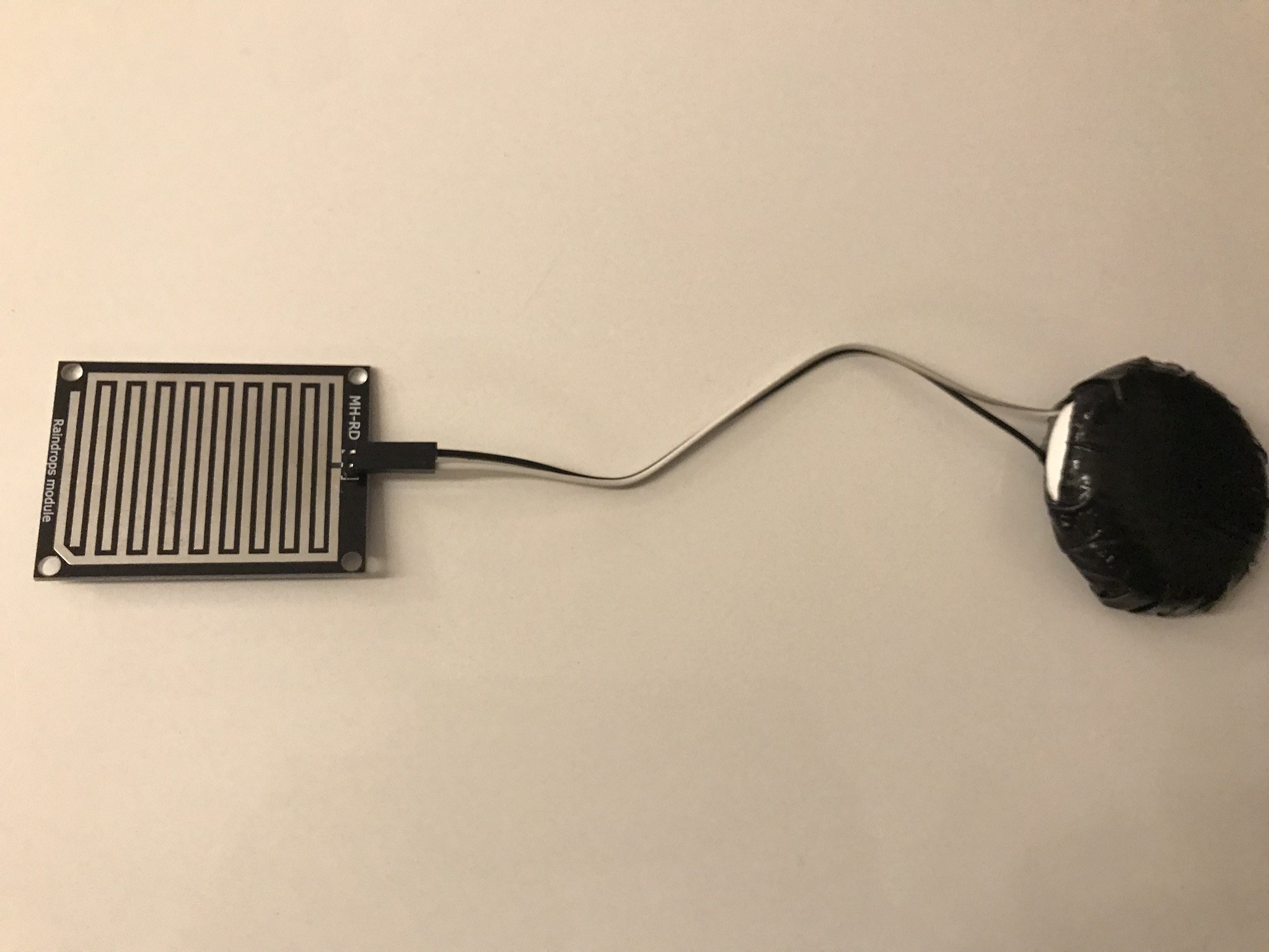

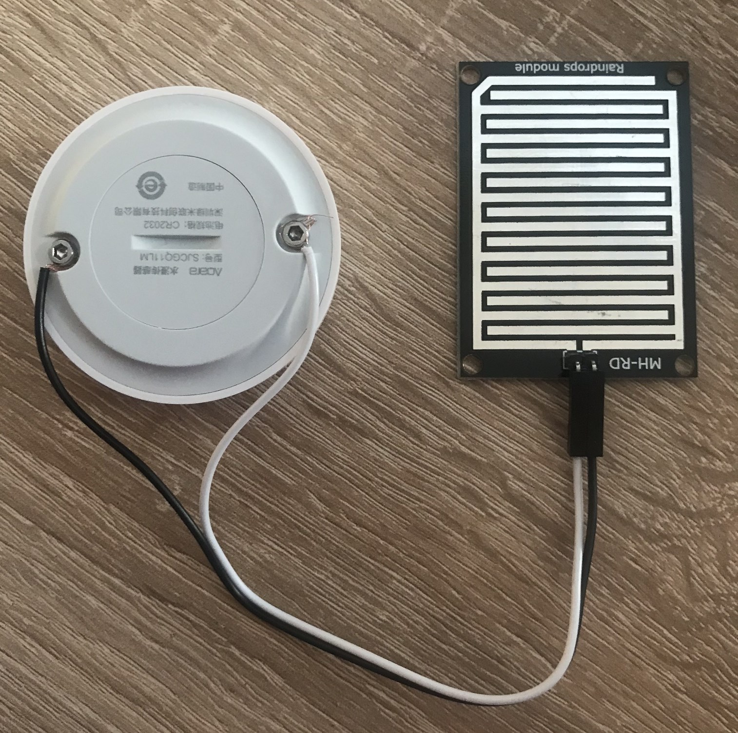

  • Oder du schießt an den Kontakten diese https://amzn.to/2KHL3l0 (ohne Schaltung) an und bringst die in einem 30 Grad+ Winkel an und schon dürfte das einigermaßen zuverlässig funktionieren.

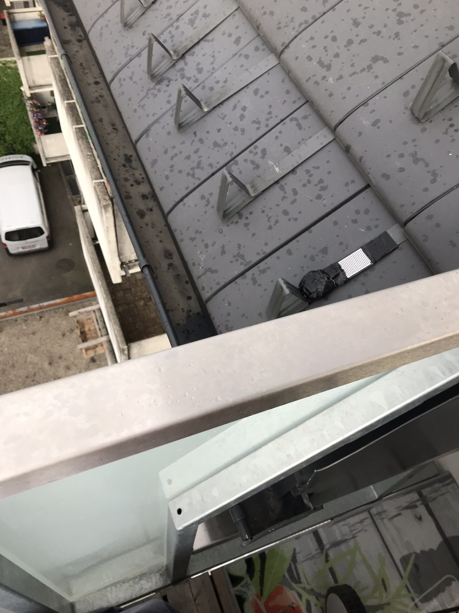

    Ich hab meinen Aqara Sensor zuletzt bei Regen über eine Stunde am Balkongeländer aus Metall und auf einer Tischplatte aus Metall liegen lassen. Der hat genau gar nix gemeldet. Eigentlich aber zurecht, da bei leichtem Regen einfach keine solchen Pfützen entstehen, dass beide Metallpunkte an der Unterseite Kontakt dadurch bekommen.
    Ich habe einen Balkon in einer DG Wohnung und könnte hier den Aqara Sensor ganz einfach in die Regenrinne legen. Aber ich glaube hier wird es auch sehr lange dauern bis der bei nicht allzu starkem Regen wirklich auslöst.
    Die Idee mit dem Glas oder einem Behälter ist interessant. Aber wie würdet ihr den Ablauf machen, damit nicht zu schnell (wie z.B. in der Regenrinne) und auch nicht allzu langsam abfließt? Wenn der Sensor etwas zu lange Regen anzeigt ist es ja nicht so schlimm, als wie wenn er ihn erst nach 30 oder 60 Minuten oder gar nicht erkennt.
