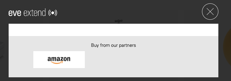

• HSV-Steph, Versuch doch mal den englischen Shop von eve.
    Sollte eigentlich möglich sein. Mich persönlich kann der Exend
    aber nicht überzeugen. Für jeden Raum mit Geräten die
    Verbindungsprobleme haben so ein Teil wird teuer. Solange bis
    die Möglichkeit Geräte aus verschiedenen Räumen zu verbinden
    und dabei Raum Zuordnung erhalten bleibt, werde ich mir keinen
    weiteren kaufen.
