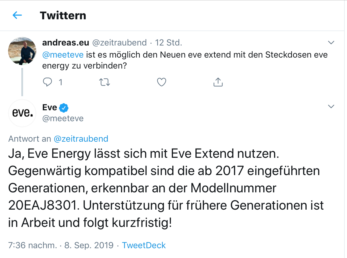

  • Die Kompatibilitätsliste wie sie aktuell aussieht, macht mir Sorgen was meine eve Door&Window anbelangt, und auch bei den Eve Energy bin ich mir nicht sicher. Eve Weather fehlt auch noch :)
    Hab mir einen Extend bestellt, falls sich nichts ändert an der Kompatibilität, bin ich sauer X(
    Eine Info von eve bei Twitter zu den „älteren“ Energy Modellen - eve extend Unterstützung erfolgt kurzfristig
