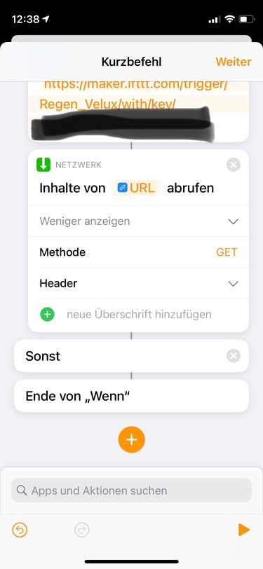

  • Das erste "Szene oder Geräte festlegen" kannste rauslöschen. Das legt die Home-App standardmäßig da an aber enthält so keine Aktion.
    Aktuell lautet dein Kurzbefehl: "Wenn Regenwahrscheinlichkeit ist größer oder gleich 45" DANN, ja dann ... mache nichts. Bei Sonst... ja...mache auch nichts und nachdem du mit dem WENN und SONST fertig bist, dann schicke mir eine Nachricht über IFTTT.
    die URL mit IFTTT und das "URL abrufen" musst verschachtelt (steht dann leicht nach rechts eingerückt) direkt unter die WENN-Bedingung, noch vor dem Sonst.
  • Danke,
    Ich habe jetzt das Shortcut angepasst (siehe Fotos), allerdings bekomme ich immer noch keine Nachricht.
    Ich habe den Schwellenwert auch schon auf 40 reduziert.
    Liegt es an dem nicht permanenten Abfragen der Wetterbedingungen?
    Kann ich die Abfragefrequenz erhöhen ?
    Oder gibt es noch andere Einstellungen in iOS , die ich noch nicht richtig habe.
  • Soll es denn heute regnen? Wenn nein, dann gibt es keine Nachricht.
    Du musst nach dem aktuellen Wetter abrufen wahrscheinlich auch noch die Niederschlagswahrscheinlichkeit aus den Wetterbedingungen abrufen. Das geht über die Aktion "Wetterbedingungen abrufen". Die kommt direkt nach "aktuellem Wetter abrufen".
    Er frägt die Wetterbedingungen genau einmal ab. Nämlich dann, wenn du das Dachfenster öffnest. Danach nie wieder. Erst wenn es geschlossen und danach wieder geöffnet wird. Wenn du das Dachfenster heute öffnest, frägt er die Regenwahrscheinlichkeit für heute ab, lässt du das Fenster über Nacht offen und es regnet morgen früh bevor du aufwachst, tja dann wird es im Schlafzimmer etwas nass. ;)

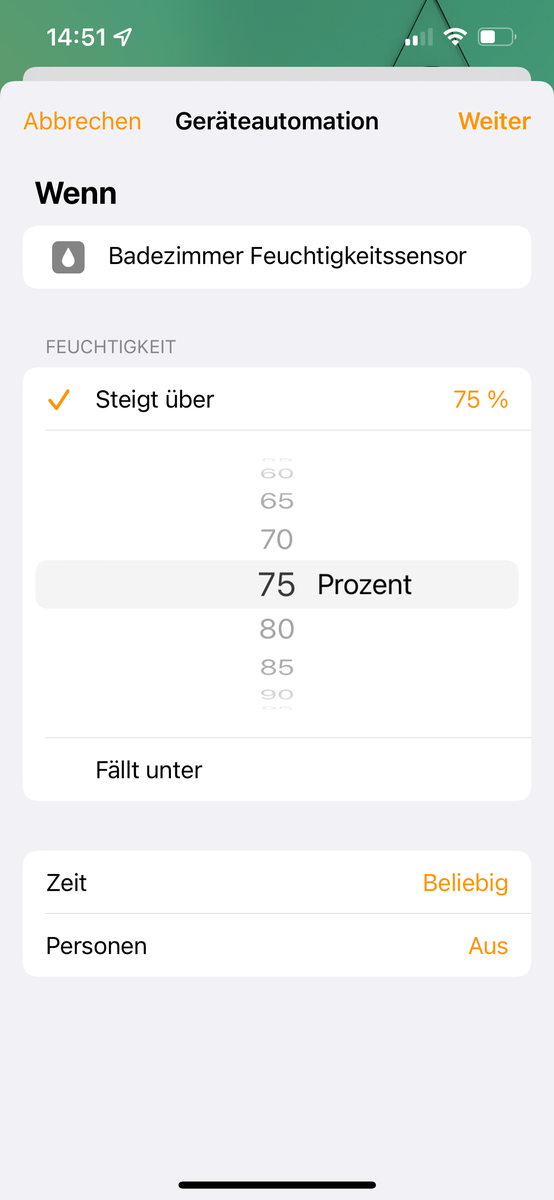

  • ... evtl. stehe ich auf dem Schlauch... das Teil kann doch nativ HomeKit, oder? Warum dann SMS? Dein iPhone würde doch auch ganz normal push notifications von HomeKit erhalten. Wie gesagt, vielleicht verstehe ich auch das Problem nicht.

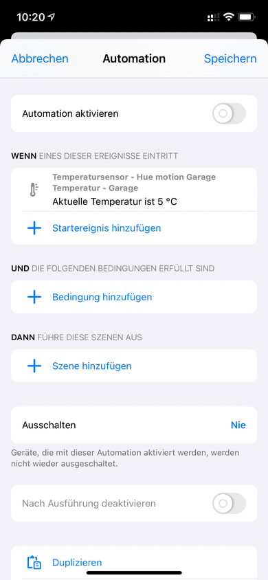

  • Aber wie kriege ich das dann hin, dass das iPhone mir eine Benachrichtigung zeigt, sollte die Feuchtigkeit über 70 gehen?
    ich habe das dieses konkrete Gerät nicht im Einsatz, aber bei meinen Luftfeuchtigkeits-Sensoren kann ich bei den Automationen "steigt über X" als Auslöser verwenden... hast du da mal geschaut?
  • Hilft das hier vielleicht? -> https://smartapfel.de/eigene-homekit-mitteilungen/
    Nee, leider nicht. Meine Sensoren schicken mir über die Herstellerapp Benachrichtigungen bei für mich relevanten Ereignissen. Aber hier im Forum gibt's ein paar Threads aus dem Bereich (geht oft um Temperatur, aber das ist ja das "gleiche in grün")
    Hier wäre ein Beispiel, aber vielleicht klinken sich ja noch andere User hier ein

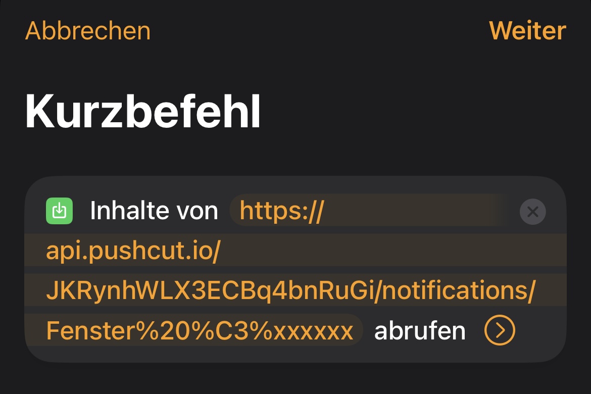

  • Habe ich alles nach Anleitung gemacht. Aber irgendwie sendet mein Bot nichts. Habe die Automatisierung für vergessene, offenstehende Fenster genommen. Eben als ich die Automatisierung erstellt habe, habe ich die Pushcut genommen. Damit klappte das, aber ich habe keine Lust auf ein Abo!
    Pushcut gibt es auch mit Lifetime Lizenz, also Einmalzahlung statt Abo.
