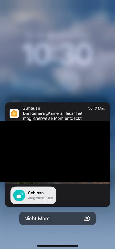

Ich habe vorne am Haus eine Netatmo presence. Früher war das immer fein das wenn jemand erkannt wurde kam ein Button von Nuki das man die Tür öffnen kann. Neuerdings wurde der Button ausgetauscht gegen das Schloss. Was einfach gar keinen Sinn macht da man ja die Tür öffnen möchte und nicht auf oder abschließen.
Kann ich das irgendwie beeinflussen ändern so das es wie früher war ?
... nun ja: HomeKit kennt halt kein "Falle ziehen". Heißt, eine zwar geschlossene aber nicht abgeschlossene Tür kann man so nicht öffnen. Bei tedee haben sie irgendwo geschrieben dass man den Schieberegler gedrückt halten soll und hin und her ohne loszulassen. Weiß nicht, ob das beim Nuki auch geht und kann es gerade nicht ausprobieren. Maz "früher" war da ein Nuki Button? Wurde das Plugin aktualisiert oder wie kam es zu der Änderung?
Früher konnte man eben genau das. Die Falle ziehen. Der Button heißt bei mir Haustür. Dann wird die Haustür halt geöffnet. Das fand ich hervorragend. Ich bekomme ein Kamera Bild und konnte die Tür öffnen. Jetzt ist das weg und wurde durch Schloß ersetzt womit ich die Tür auf oder abschließen kann, was in dem Moment gar keinen Sinn macht. ich wünschte, man könnte das wieder ändern.
Tatsächlich nicht gruppiert. Welche Version hast du vom Plugin? Das Licht wird Ja auch nicht mehr angezeigt. Kann mir da keinen Reim drauf machen warum nur noch das Schloss angezeigt wird
Früher wurde mir auch das Licht angezeigt im den Zimmer und der Vorschau. Auch das ist nicht mehr der Fall. Sehr kurios ist das
Maz hab die aktulle version von hier installiert: https://www.npmjs.com/package/homebridge-nukiio
Kann mir nur vorstellen, dass das mit nem iOS Update rein kam. Vielleicht ist das ein Bug oder die machen das nur noch bei Klingeln ?
Achso dachte du hast auch die Kamera. Das wäre wirklich sehr schade. Fand das immer top ich sehe wen auf der Kamera und öffne oder eben nicht
Bin übrigens auf Version 0.10.
Evtl. kann sich ja jemand zu Wort melden der das nuki in verbindung mit einer Homekit Kamera (insbesondere Netatmo presence) nutzt und kann sagen ob es wie bei Benzman81 aussieht.
