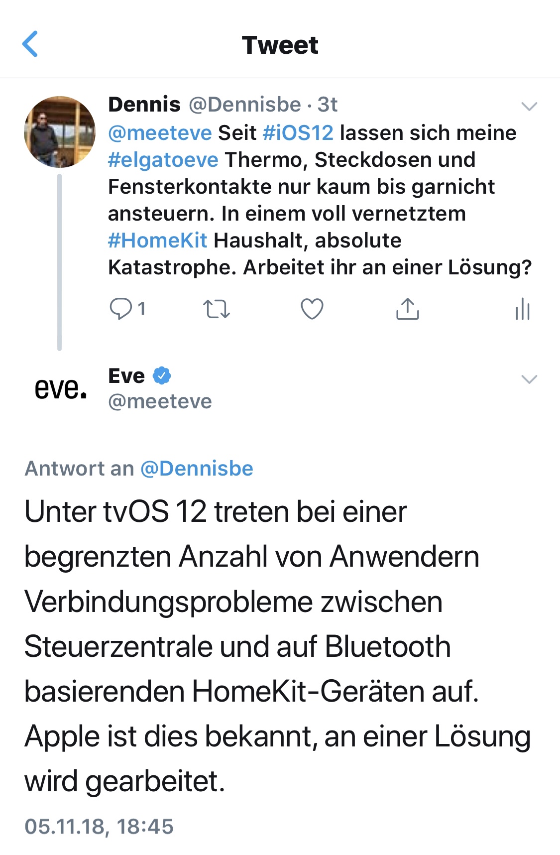

  • Hier zur Info. Problem ist bekannt.
    Bilder
