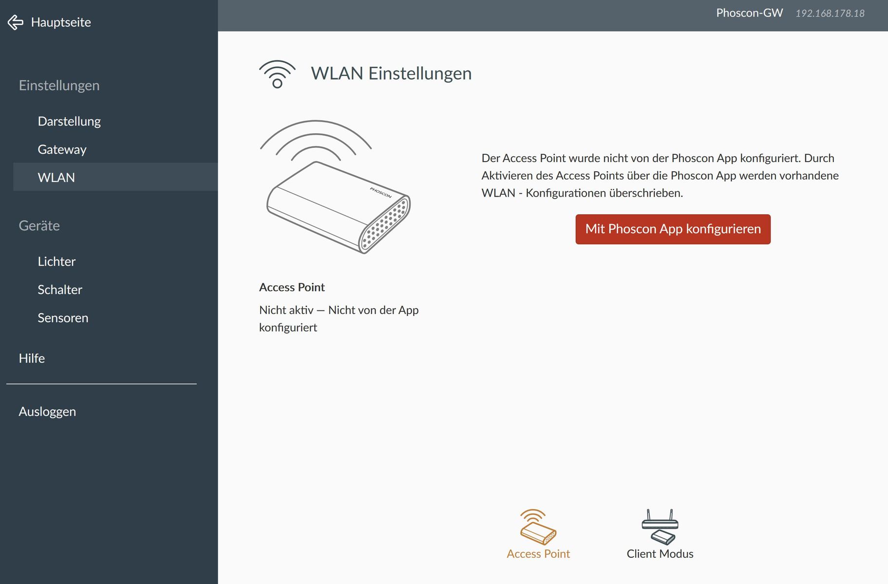

  • Das kann man normalerweise in der Phoscon_App (Webinterface) konfigurieren.
    Danke für diesen Hinweis, bei mir ist weder beim access point noch beim client irgendwas aktiviert (worden).
    Muss hier zwingend was gemacht werden oder ist der Standard eher, dass man alles quasi auf „Werkseinstellung“ belösst?
  • Muss hier zwingend was gemacht werden oder ist der Standard eher, dass man alles quasi auf „Werkseinstellung“ belösst?
    Wenn es so aussieht wie auf meinem Screenshot würde ich es eher so belassen und dort nicht ändern.
