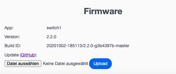

Wie Funktioniert nun eigentlich das Update genau? Denn so wie es bei Macom oder auch Sequoia geht, geht es bei mir nicht.
Alles anzeigenbeim OTA Link habe ich die selbe Fehler Meldung. Direkt über
den Shelly werden drei ... .zip Dateien angeboten. Wobei die
SHSW-1_build.zip die Original FW ist. Bei den beiden anderen
bleibt aber auch alles beim alten.
Finde dies Auswahl nirgends
und wenn ich auf Datei auswählen klicke, öffnet sich einfach ein Klassisches Upload Fenster, wo ich Dateien von meinen eigenen Rechner auswählen könnte.

und habe ich auch so gemacht dann. Aber ich dachte in dieser Custom Firmware ist eine Art Update Button, bei den anderen Usern enthalten ist. Das Manuelle Update mit vorher geladener Zip Datei habe ich schon durchgeführt, dachte nur es geht irgendwie anders/"einfacher".
Sorry XD nein leider nicht wird aber sicher noch kommen. In den nexten monaten
Für das Update eines bereits geflashten Shellys einfach in dessen GUI die komplette ZIP-Datei auswählen. Ich dachte auch erst, man müsse die entpacken. Ist aber nicht der Fall. Der Shelly frisst die ZIP als Ganzes.
Danke, ist mir bewusst aber ich dachte eben über diesen "Button", wird eine Online Datei ausgewählt und nicht eine Lokale Datei auf den Rechner.

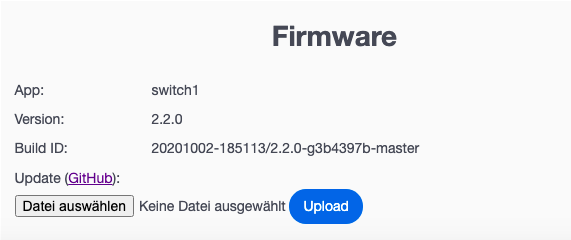

ist jetzt in der 2.2.0 enthalten der butten um das online update zu machen
Dann hätte ich ja nur bisschen warten müssen, nun einmal noch über den lokalen Pfad Updaten und ab dann geht es Online.
edit:
mh, bei mir ist da leider immer noch kein Button für das Prüfen bzw. Online Updaten.
So sollte es eigentlich aussehen nun:

Nun nachdem ich ein bisschen gewartet habe und auch den Browser Cache gelöscht habe, wird wieder alles angezeigt und auch eben UI für das Online Update ist nun da.
