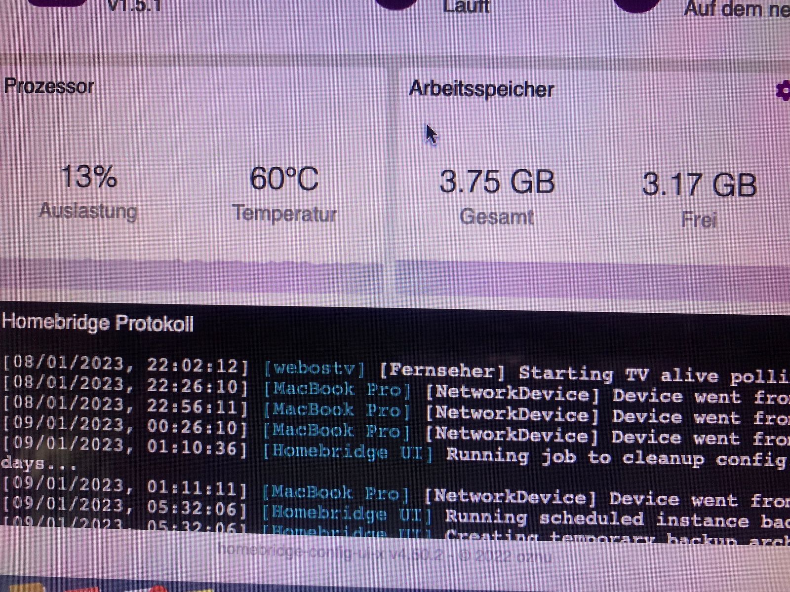

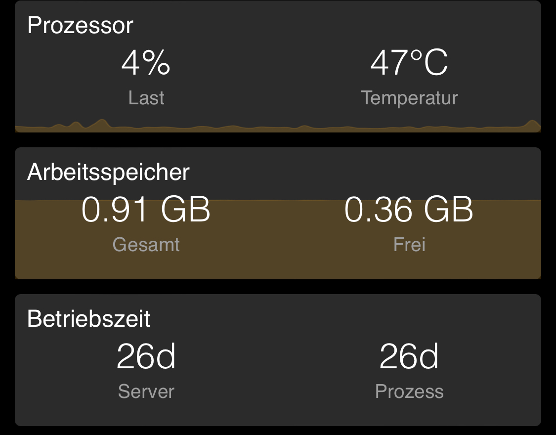

    RAM macht sich immer bemerkbar, aber die Geschwindigkeit wird durch den schnelleren Prozessor erreicht. Bei mir laufen eine Homebridge mit 16 Plugins, zusätzlich dazu eine Node Red-Entwicklungsumgebung nebst Server, eine influx-Datenbank, ein Grafana-Server, ein MQTT-Broker, ein Airplay-to-Sonos-API und der Raspi ist damit zu 5% ausgelastet. In Worten: fünf.

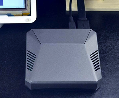

    Ich habe seit einer Weile den Pi 4 mit dem Argon One Case im Einsatz und bin ganz glücklich damit.
    Reichweitenprobleme sind mir zumindest beim WLAN nicht aufgefallen. Bluetooth nutze ich auf dem Pi nicht, da das eh ein Graus in Bezug auf Homebridge ist finde ich.
    Und ansonsten war es mir die Investition in den Pi 4 und das Argon Case wert und "gefühlt" eine Investition in die Zukunft.

  • Hallo Leute bin neu hier. Bin mal die Foren durchgegangen und habe diese Beiträge mal durchgelesen. Hab mir jetzt auch ein Rasperry Pi 4 mit Argon one M2 bestellt. Würde es gerne bei mir Keller neben meinem Schaltschrank einbauen und es direkt mit fritzbox per Lan verbinden. Kann ich es eigenltich auch im Schaltschrank irgendwo positionieren oder muss es im freien sein zwecks lüftung?
