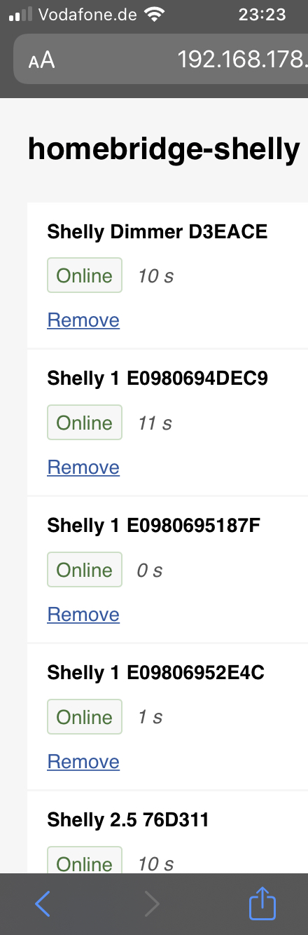

  • Es gibt eine Admin-Seite die im default Setup wie folgt aufzurufen geht:
    IP-Adresse:Port
    Bei mir beispielsweise 192.178.168.203:8181
    Dort sind alle Geräte gelistet und können entsprechend gelöscht werden. Vorher deine Config.json checken ob du den defaultport eventuell geändert hast.
    IP-Adresse:Port

    wie schon in meinem 1.post wäre es ganz einfach über die Admin Seite gewesen. Aufrufen, löschen anklicken, fertig.

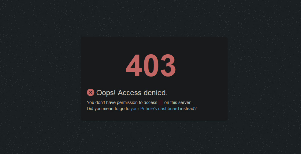

    Ich wollte das jetzt so probieren (Port 8181), wie ich es früher schonmal erfolgreich tat, aber bei mir hat sich wohl PiHole seit dem letzten großen Update auf dem Port eingenistet (dadurch hatte es eh einiges durcheinander geworfen bei mir :cursing:).
    In meiner HB config.json steht der Port 51826 für die HB, wenn ich den Aufrufe bekomme ich aber nur eine Zeile: {"status":-70409}
    Der server.port von PiHole ist 81, das Dashboard hat 8181...
    Kann mir jemand auf die Sprünge helfen bitte? Welche alternative Ports kann ich für das PiHole Dashboard eintragen, dass es trotzdem noch funktioniert? Ich finde über die Google Suche leider nichts womit ich etwas anfangen kann.

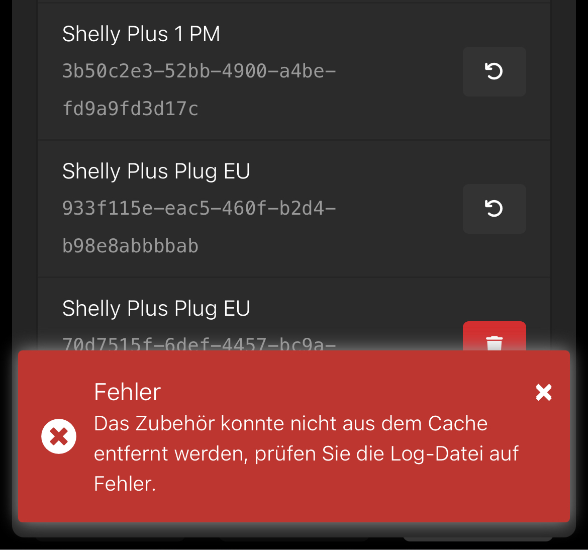

  • Ich hab jetzt wieder Zugriff auf die Shelly Geräteübersicht, allerdings werden meine beiden nicht mehr aktiven/defekten Shellys dort nicht angezeigt
    SalesTimeout gibt es für das Plugin ShellyDS9 nicht, also auch erfolglos

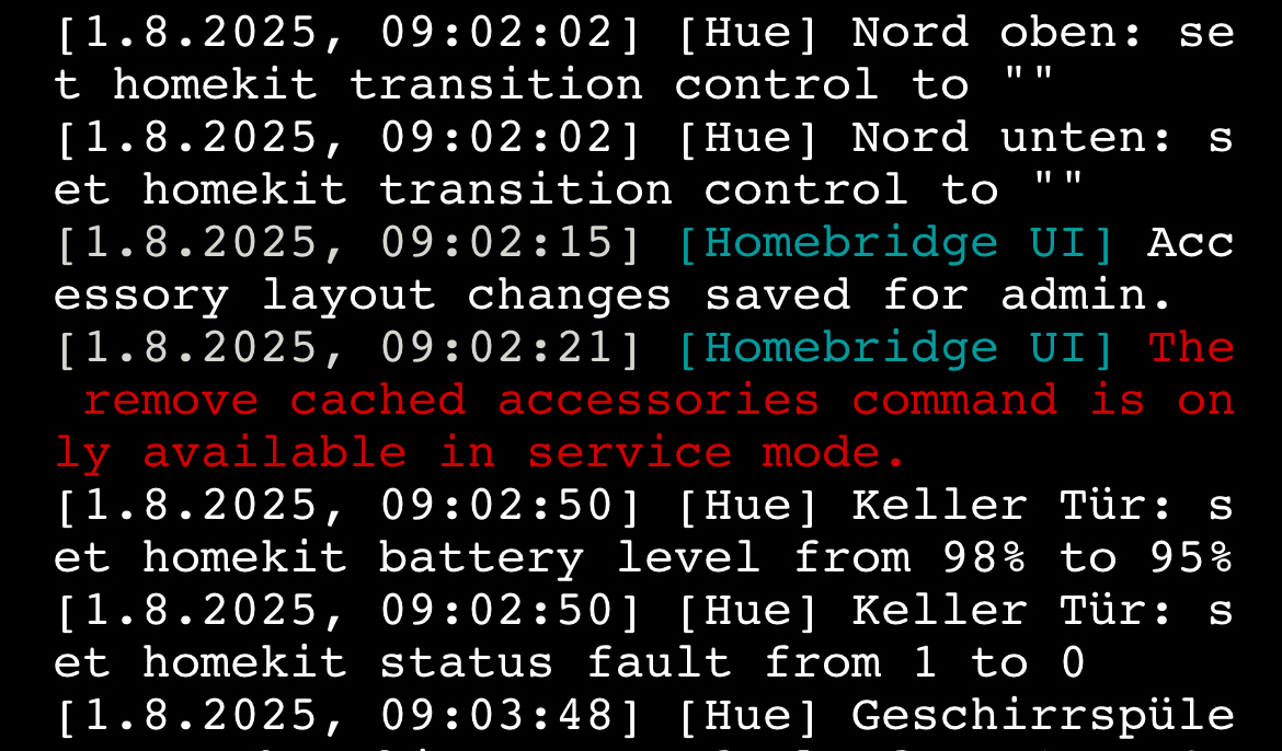

    Wenn ich aber in Homebridg über die Geräte das verweiste Gerät öffne gibt es ganz unten „aus dem Cache entfernen“ - allerdings mit folgender Fehlermeldung:
    Das Log sagt dann:
    Meine noch „alte“ Homebridg Installation unterstützt aber den Service Mode nicht soweit ich weiß.
    Hat noch jemand eine Idee?
  • Portrange von 0 bis 1024 sind in linux privileged. Darum auch die hohen Portnummern wie 8080.
    Laut ner Internetrecherche versuchst du auf die HAP zuzugreifen und nicht auf die UI.
  • Nein wollte ich nicht… der Fehler 403 entstand durch die überlappenden Ports. Die sind jetzt bereinigt, was aber nichts gebracht hat, weil meine beiden defekten Geräte über das Shelly DS9 Plugin hinzugefügt wurden.
