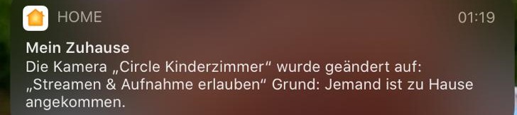

    Heute Nacht wieder beste Beispiel
    Warum die Meldung ?
    Es waren beide seit 16 Uhr im Haus.

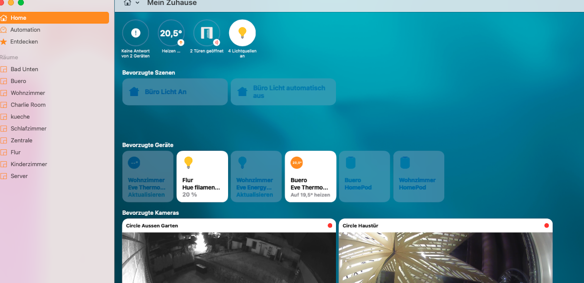

  • Bei mir passiert gerade Ähnliches.
    Bewegungsmelder-Automationen (Aqara Bewegungsmelder mit Shelly 1 bzw. Hue Bewegungsmelder mit Kogeek Steckdose) funktionieren nur sporadisch. Was gerade in den Räumen ohne Lichtschalter eher weniger witzig ist.
    Stecker ziehen beim Apple TV 4K (=Zentrale) hat nichts gebracht, die Automation x Mal löschen und neu hinzufügen hat nix gebracht, ich bin langsam am Ende mit meinem Latein...
