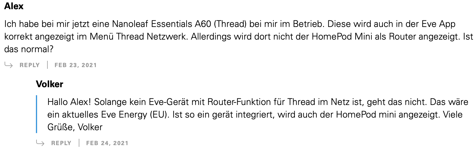

    Aktivieren muss man nichts. Du benötigst aber ein Thread-Gerät, das dauerhaft mit dem Strom verbunden ist und als Thread-Router fungiert. Beispielsweise ein Eve Energy.
    So jedenfalls die Aussage von Volker im Eve-Blog:
    [...] Die beiden HomePod mini werden erst angezeigt, ist auch ein Thread-fähiges Gerät mit Router-Funktion installiert, also etwa ein Eve Energy (EU,2020). Eve Door & Window sind batteriegetrieben, also Endpunkte in einem Thread Mesh-Netzwerk. Viele Grüße, Volker

  • Interessant, da meine Nanoleaf in der Eve App als Thread Router angezeigt werden, aber von den minis weiterhin nix.
  • @Lucifer Morningstar Solange kein Thread-fähiges Eve-Gerät installiert ist, sieht man auch die Homepods nicht.
    Es muss sogar ein threatfähiges Eve Gerät sein, das es als Router fungieren kann. Wenn nur Geräte als "Endpunkte" vorhanden sind, sieht man sie ebenfalls nicht.
  • Also ich hab 3 Eve Energy mit Threat und nen Homepod Mini. Und auch da taucht der Homepod nicht mit auf sondern nur die 3 Steckdosen.
