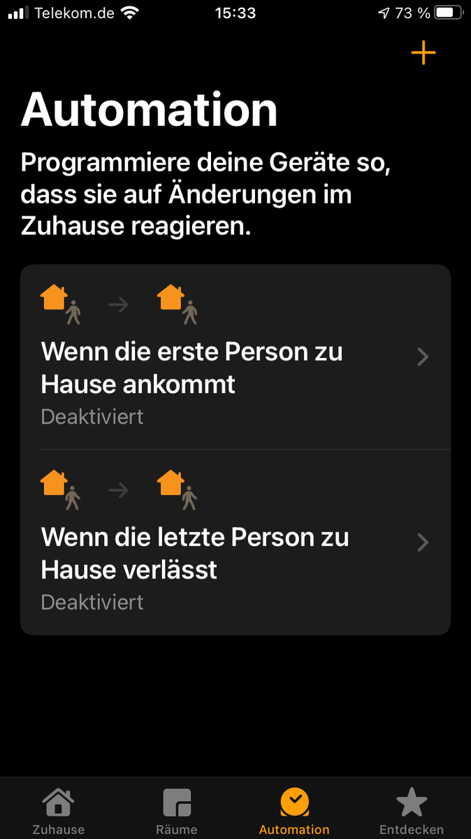

    3. Home App, meine Güte welch ein Scheiss, das ist die einzige IOS App die in meinem langen Apple Leben nicht funktioniert. Wenn ich eine Szene starten will funktioniert es nicht, wenn ich eine Automation anlegen will stürzt die App ab bzw. friert ein (habe ich unter Windows 98 auch gehabt ||)

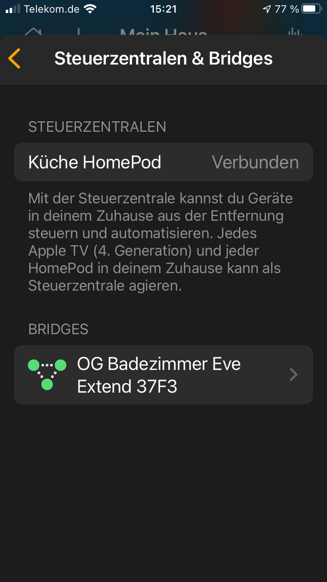

    Da du die Home app nicht nutzt, wildes mit einer Antwort hierzu schwierig, aber ist der HomePod auch wirklich als Zentrale verbunden, diese Info fehlt uns noch. Home App > Häuschen-.Symbol oben links > Einstellungen für dieses Zuhause > Steuerzentralen & Bridge > ... ?
    bitte bitte bitte lesen
    Homepod ist als Steuerzentrale eingerichtet sonst könnte ich nicht darauf zugreifen

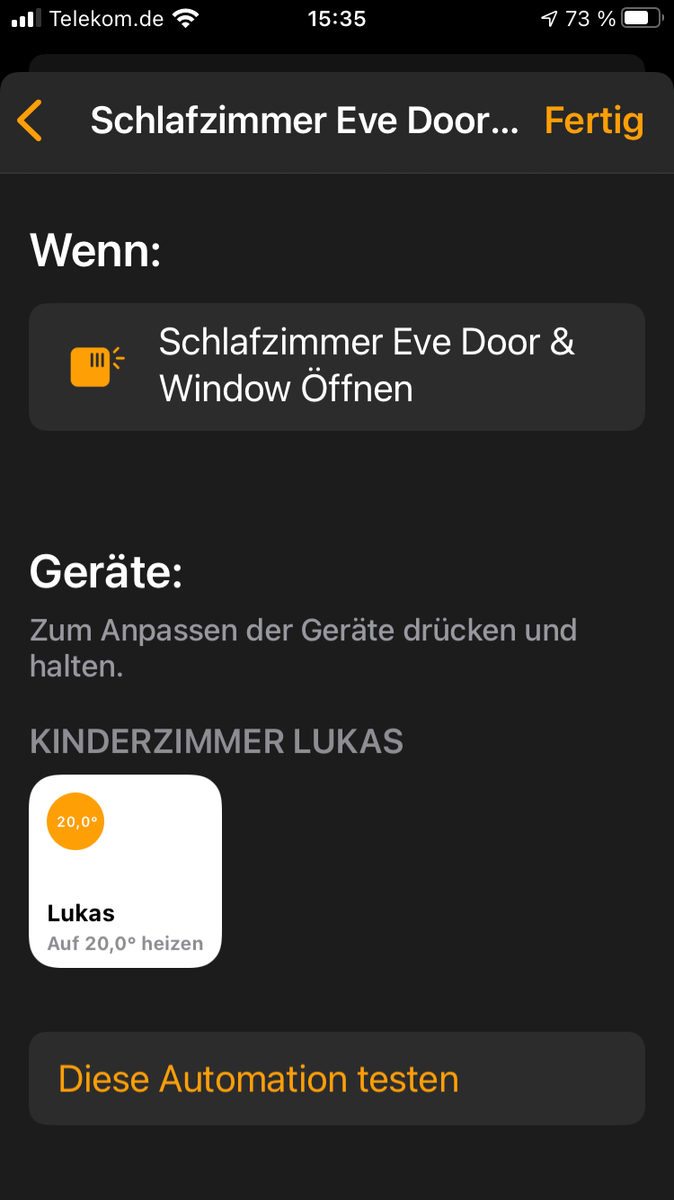

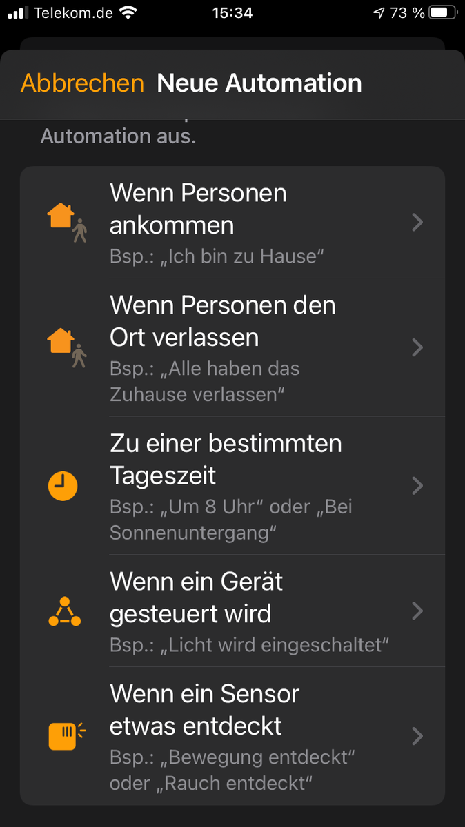

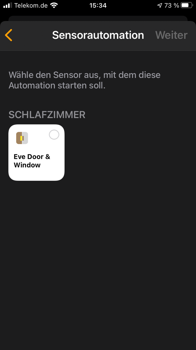

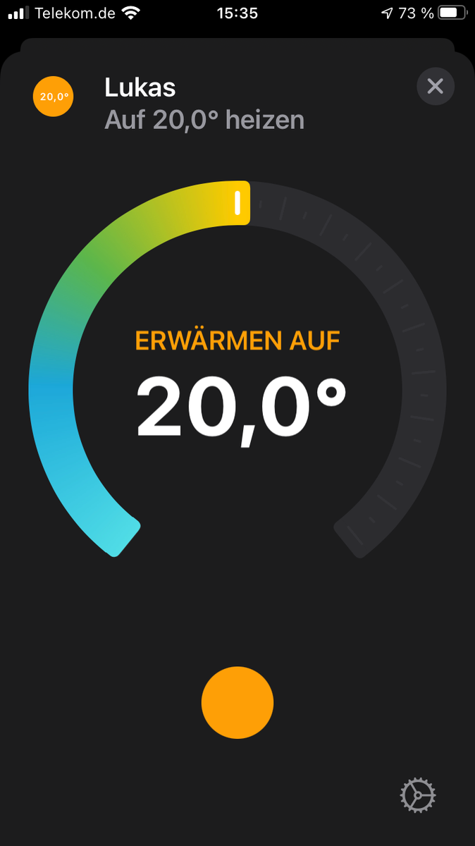

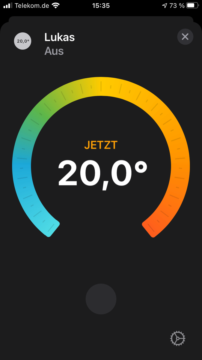

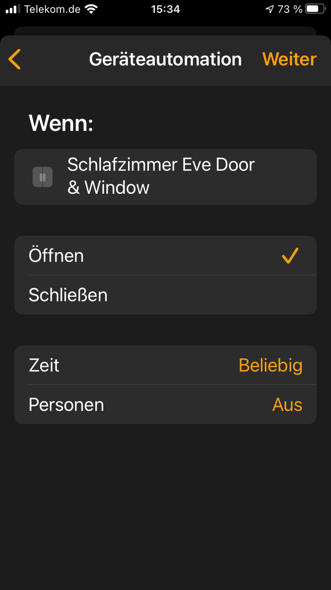

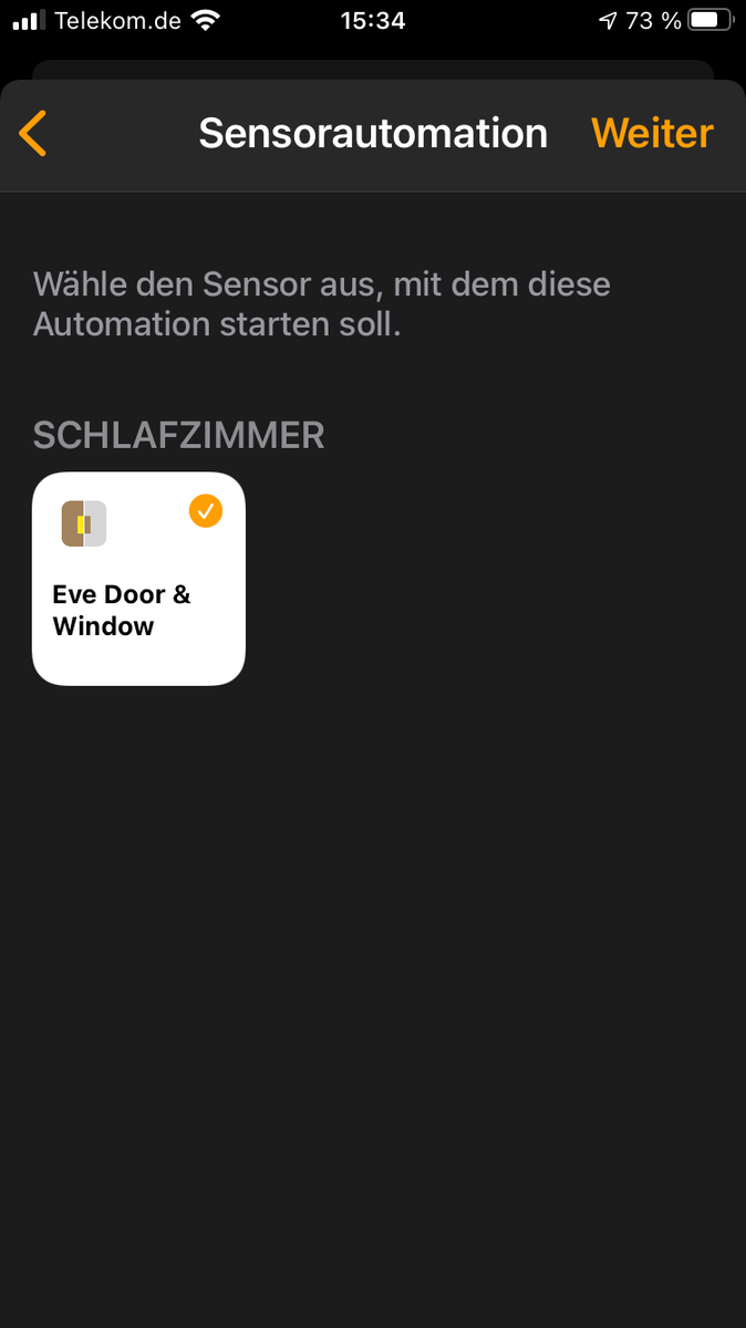

  • Was passiert, wenn Du auf "Diese Automation testen" klickst?

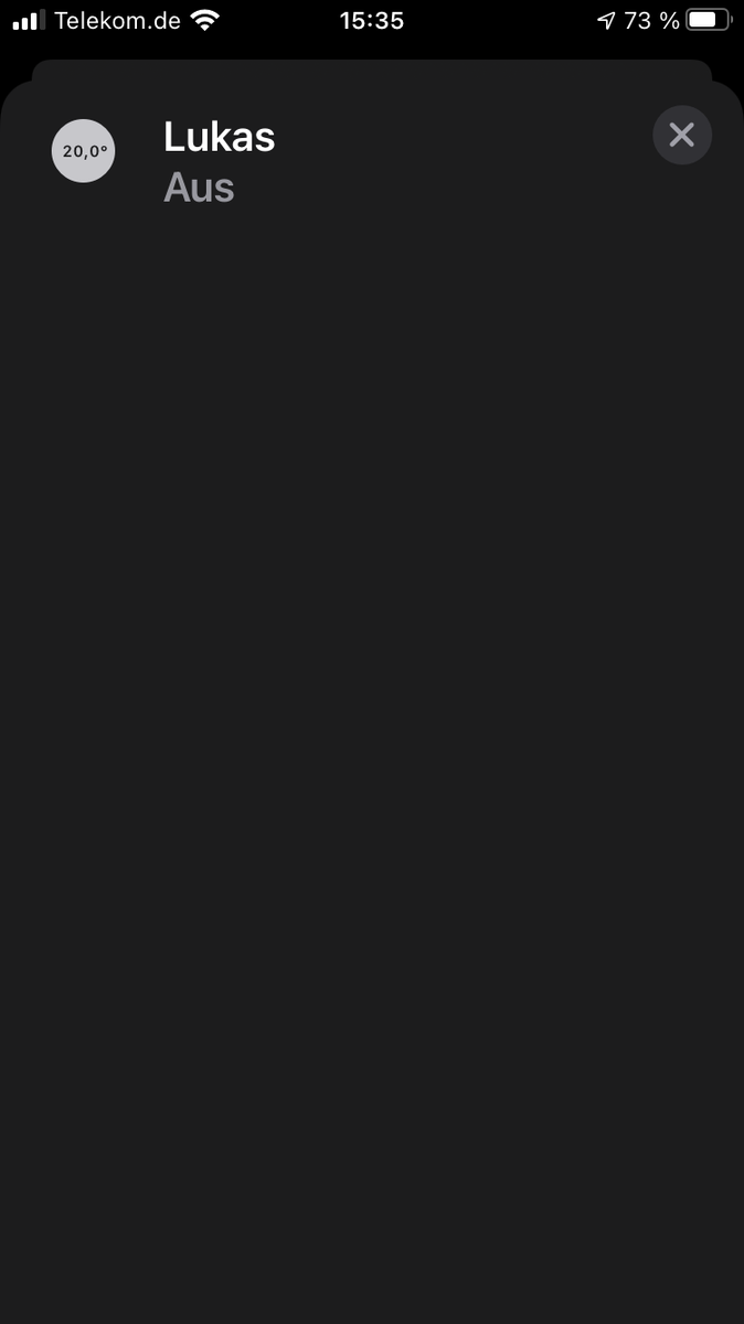

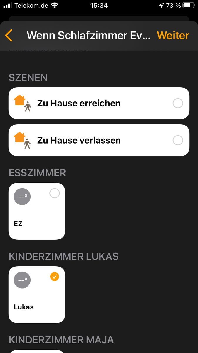

  • Wo genau hängt die sich dann auf? im vorletzten Screen stellst du du Heizung richtigerweise auf aus, danach musst du eig. nur noch mit dem "X" oben rechts da ganze schließen. Dann wenn du aufs X klickst hängts?
