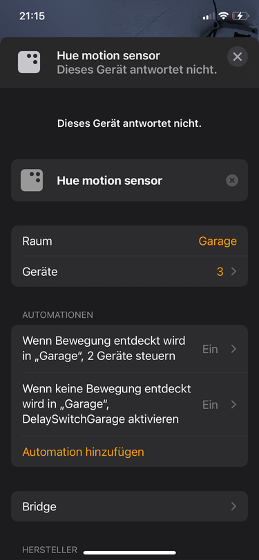

Ich habe den Eindruck, seit der 15er Version hakt es mehr als vorher. Immer wieder Geräte nicht erreichbar, falscher Status wird angezeigt (Lampen werden als „an“ angezeigt, obwohl aus etc). Oder die Aktualisierung in der Home App dauert ewig. Ich habe Apple TV und HomePod im Einsatz. Die arbeiten abwechselnd als Steuerzentrale.
