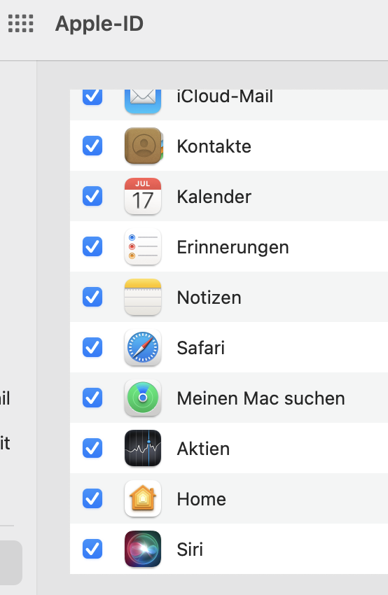

    Du kannst folgendes probieren:
    1) Deaktivieren von iCloud Homekit in den Apple-ID iCloud Systemeinstellungen auf dem Mac
    2) auf dem Mac den Order /Users/{{username}}/Library/Homekit in /Users/{{username}}/Library/Homekit.backup umbenennen
    3) Aktivieren von iCloud Homekit in den Apple-ID iCloud Systemeinstellungen auf dem Mac.
    Am besten zwischen 1 und 2 vom Mac ab- und anmelden
    Nach 3) sollte dann der Ordner /Users/{{username}}/Library/Homekit wieder automatisch erzeugt werden, was dann auf ein funktionierende Homekit-Sync hinweist.
    Und nicht daran stören, dass in dem neuen Homekit Verzeichnis weniger steht als in dem alten!!!
