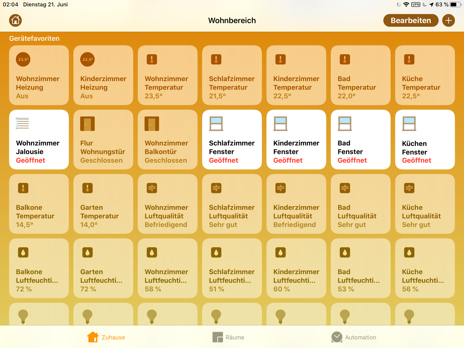

    Aktuell bastel ich aber an einer Homeassistant Dashboard Seite und werde eher nur einen kleinen Informativen Bildschirm aufstellen, der aber nicht bedient werden kann.Das neuste iPad 10 würde ich da wegen Preisaufschlag und Performance Überschuss nicht nehmen. Sondern erst mal irgend ein gebrauchtes aufhängen und schauen ob und wie du es überhaupt nutzt, oder eins von Kleinanzeigen mit Kratzern auf der Rückseite, die du eh nicht siehst wenn es an der wand hängt.
    Schau dir den Geführten Zugriff an und das aufwecken des Bildschirms über einen Bewegungsmelder. Dann ist der Bildschirm immer an wenn jemand in der Nähe ist, diese Funktion fand ich ganz cool.
    Blöd ist halt, sobald jemand am iPad war und z.B. einen Raum geöfnet hat, musst du manuell zurück clicken. Oder kennt jemand eine Möglichkeit immer auf die Hauptseite zurück zu gelangen?
