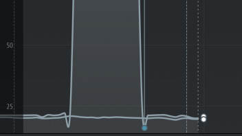

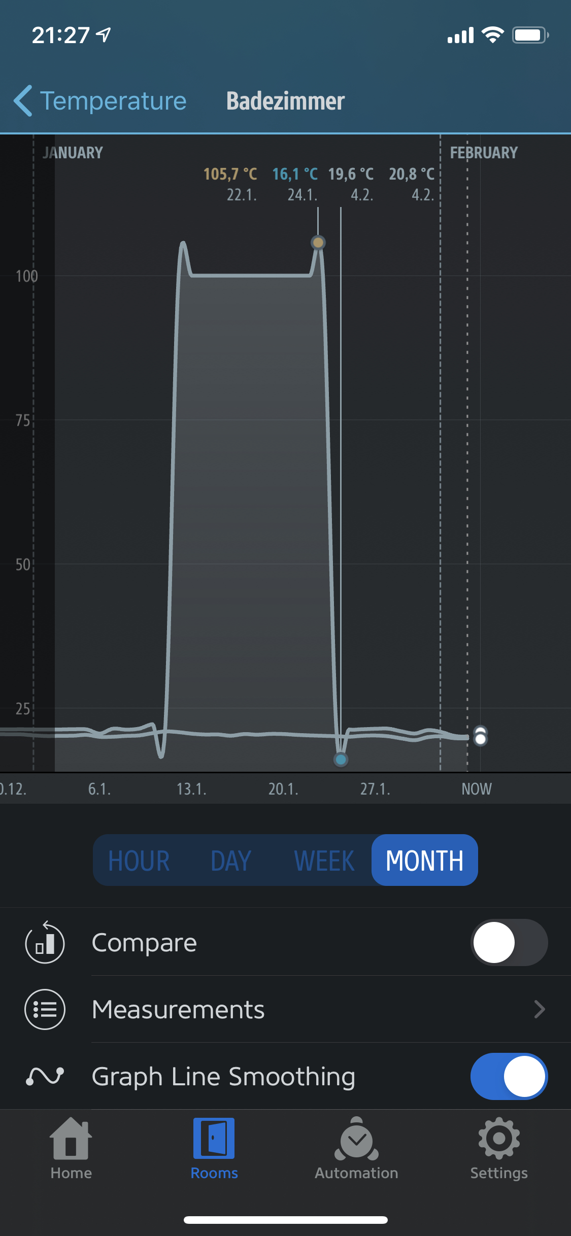

Eine Frage: Wie kann ich die Fakegato History löschen? Irgendwie haben sich bei mir ganz komisch hohe Werte für die Temperatursensoren eingeschlichen (siehe Anhang) und ich würde das gerne resetten...
Viele Grüße und Danke schon mal für die Info!
