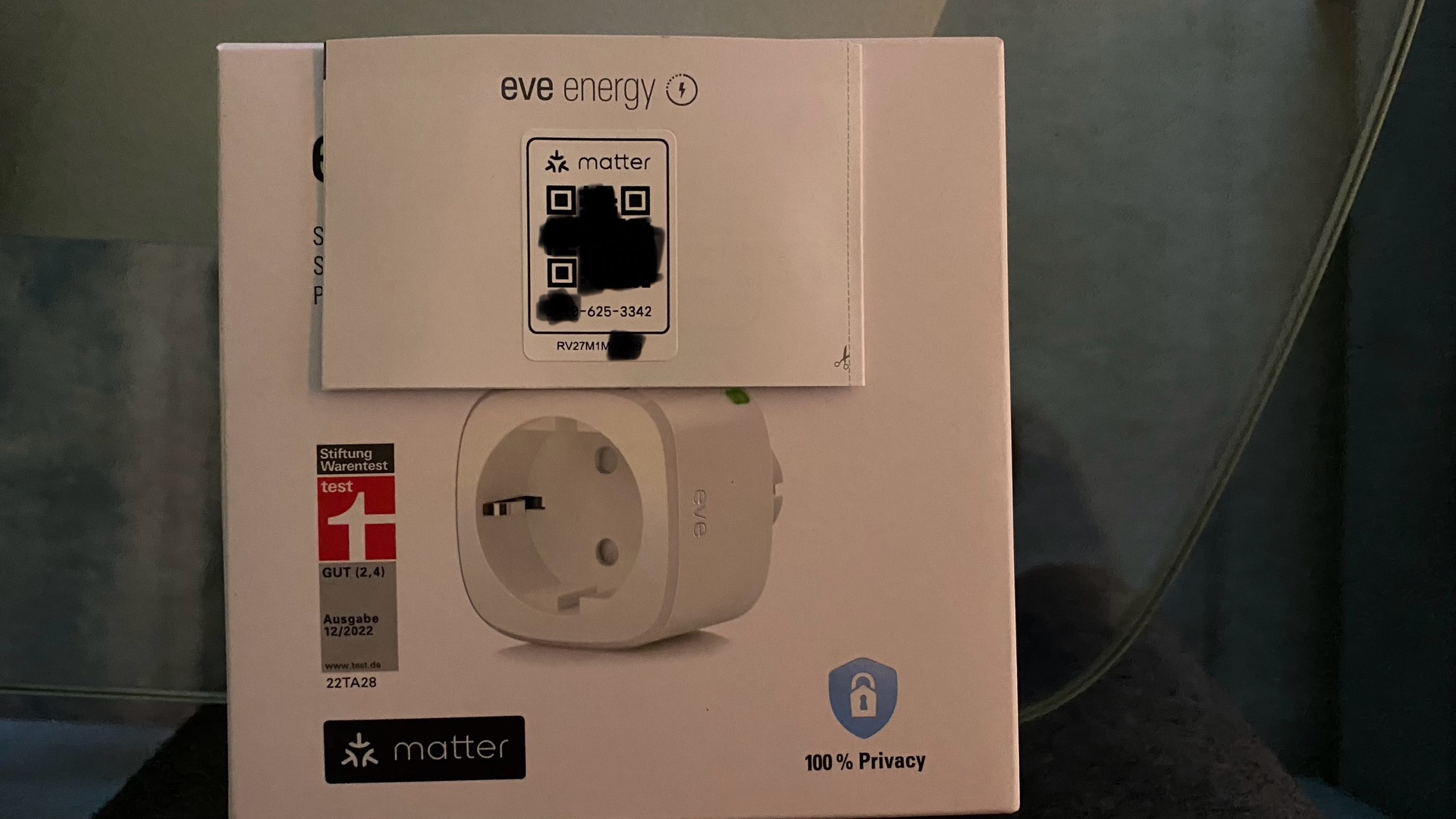

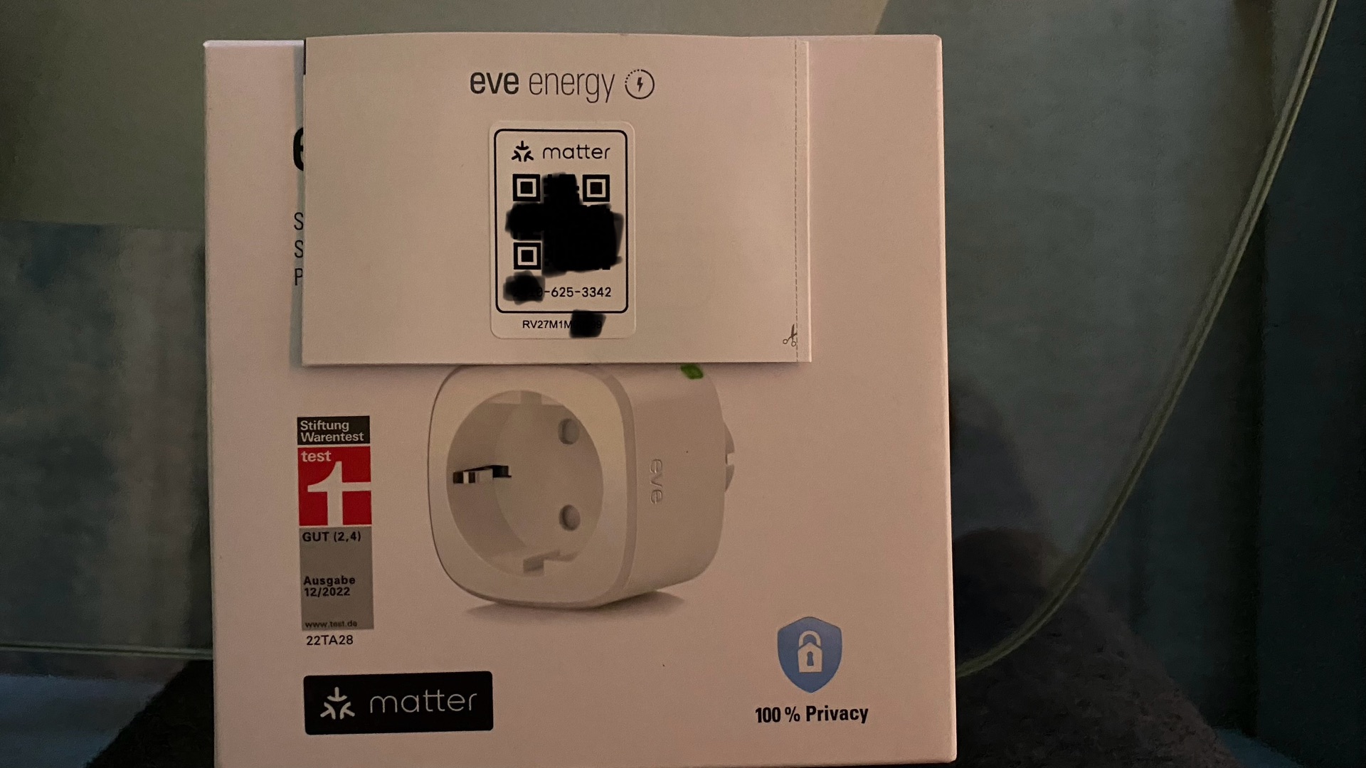

  • Kurze Anmerkung beim Kauf von EVE Geräten ist es neuerdings notwendig auf
    das HomeKit Label zu achten. Ich habe vorige Woche eine EVE Energy gekauft.
    In dieser nur mit Matter Label auf der Verpackung war von Haus aus nur ein
    Matter installations Code beigefügt ( neu / original verpackt). Eventuell gibt
    es jetzt nur noch die Installation für Matter?
  • Eve gehört zu den größten Profiteuren des Matter Standards. Andere Hersteller bekommen „nur“ Apples Ökosystem dazu. Bei Eve sind es Google, Amazon, Samsung und Co. Ich bin mir sicher, dass es neu produziert nur noch die Matter-Varianten geben wird.

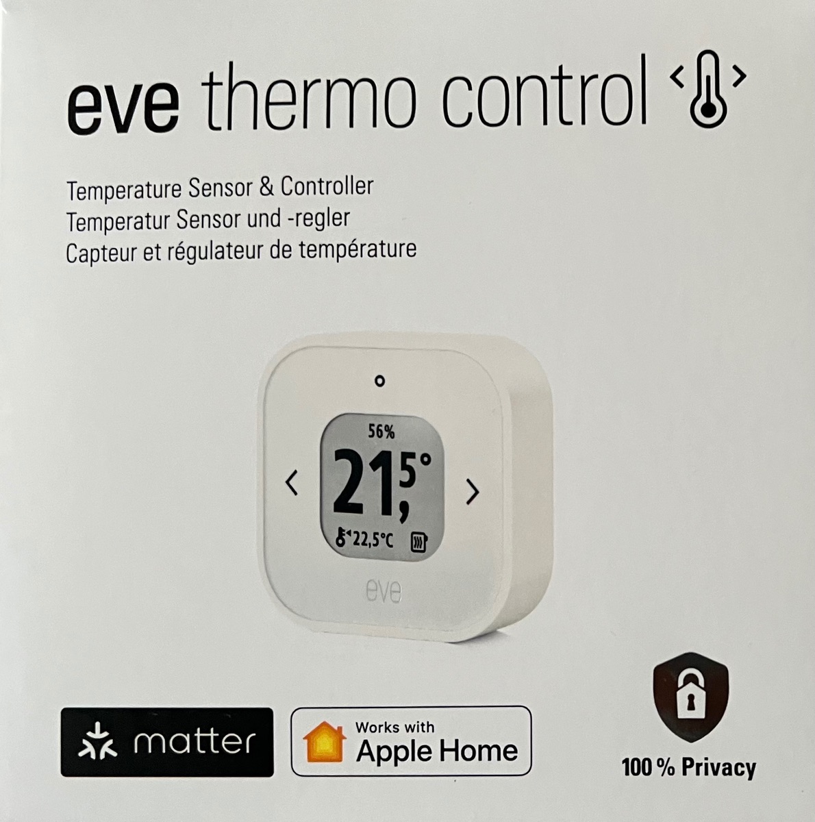

  • Hi, ich wollte ursprünglich EVE-Thermo mit EVE-Thermo Control steuern lassen. Dafür musste ich allerdings EVE-Thermo auf Matter upgraden. Anschliessend hat EVE-Thermo nicht mehr richtig funktioniert und war nur noch selten erreichbar. Da man vom Upgrade nicht mehr zurück zu HomeKit kann hab ich EVE-Thermo zurück geschickt und ein neues bestellt. EVE-Thermo Control ist jetzt quasi nur noch ein teures Thermometer da ich mich scheue EVE-Thermo wieder upzugraden aus Angst dass es wieder nicht funktioniert.
    Kennt jemand das Problem? Beide Artikel sind doch von EVE und funktionieren beide mit HOME-KIT. Wieso muss ich dann auf Matter upgraden. Und wenn schon warum funktioniert das dann nicht?
    Technik die nicht funktioniert und/oder nicht durchdacht ist.... :evil:
  • Ich wollte spontan fragen, warum du die Thermos auf Matter umstellen "musstest". Aber in der Tat, ja: Das muss man tatsächlich, wie unten in den FAQ zu lesen ist. War mir so gar nicht bewusst! Ein unschöner Move von Eve. :(
    PS: Wenn du das "teure Thermometer" im vollen beworbenen Umfang nutzen willst, bleibt dir eigentlich nur, den Thermo wieder zu Matter zu migrieren und mit den (Eve durchaus bekannten und auch verbreiteten) Problemen mit der "Nicht-Erreichbarkeit" zu leben. Oder du schickst beides zurück und nimmst was anderes. ;) Mal so aus Interesse: Welche Apple-Steuerzentrale nutzt du?
