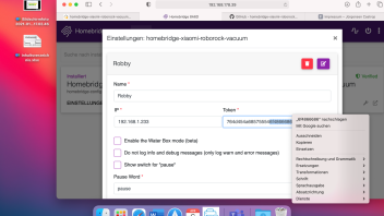

Guten Morgen Leute,
nachdem ich nun die Bridge am laufen habe, den Token und die IP Adresse zur Hand habe,
mir folgendes Plugin (https://github.com/homebridge-…ge-xiaomi-roborock-vacuum) runtergeladen habe,
bekomme ich in der Home-App direkt angezeigt, dass das Gerät nicht antwortet.
Hat jemand eine schlaue Idee?
In dem Plugin musste ich die IP und den Token hinterlegen und "mehr nicht".
PS: Habe das Plugin nicht manuell installiert, sondern wie folgt:
Hat jemand einen schlauen Tipp was falsch sein könnte?
Robo hat eine feste IP? Warum läuft die Homebridge auf 192.168.178.39 und der Robo auf 192.168.1.233? Meiner Meinung nach sollten die im selben IP-Adressbereich sein.
Kann / muss ich das ändern? Wenn ja wo mache ich sowas?
Ich mache an solchen Dingen nichts und daher vermute ich, dass es automatisch vergeben wird.....
Die IP Adresse von Homebridge bekomme ich ja angezeigt und die vom Robo habe ich mittels Anleitung extrahiert....
Schau doch bitte mal in die Einstellungen Deines Routers, welche IP-Adressen tatsächlich vergeben werden.
